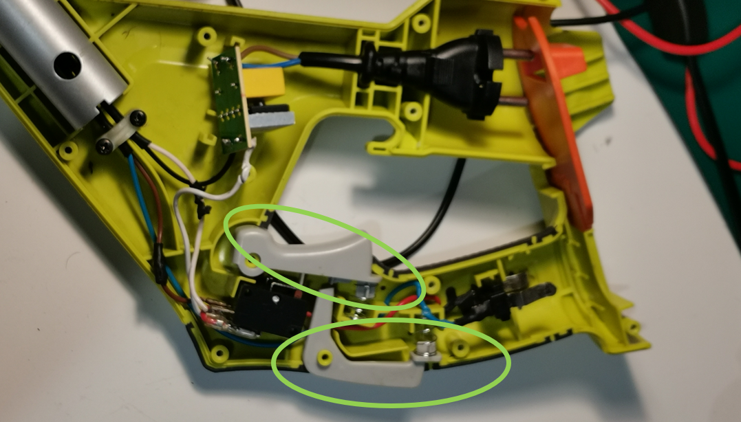

Vérifiez d'abord si une des pièces en plastique composant votre gâchette n'est pas cassée.
Si votre gâchette ne fonctionne pas alors c'est peut-être un problème au niveau des ressorts.
Si vous constatez que vos gâchettes ne sont pas fonctionnelles alors il faut les changer pour assurer le bon fonctionnement de votre appareil.
1 Contrôlez la gâchette
L'interrupteur se trouve sous la protection plastique supérieure du coupe-bordure. Localisez-le et vérifiez que les poignées et le ressort sont en bon état.
Comment remplacer l'interrupteur ou la gâchette d'un coupe bordure électrique ?
TUTO2 Contrôlez l'interrupteur
