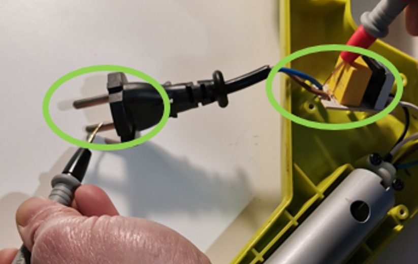

Il se peut que la panne provienne du branchement de l'appareil. Il faut d'abord s’assurer qu'il est correctement branché et que le courant arrive bien en 230 volts jusqu'à la prise.
Vous pouvez aussi tester électriquement la prise avec un multimètre :
1 Testez la prise de courant

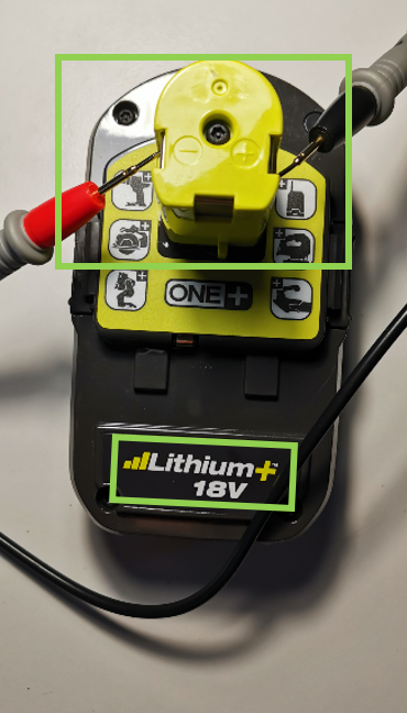

S'il s'agit d'un coupe-bordure à batterie, alors il faudra la tester pour voir si elle fonctionne.
2 Vérifiez la batterie

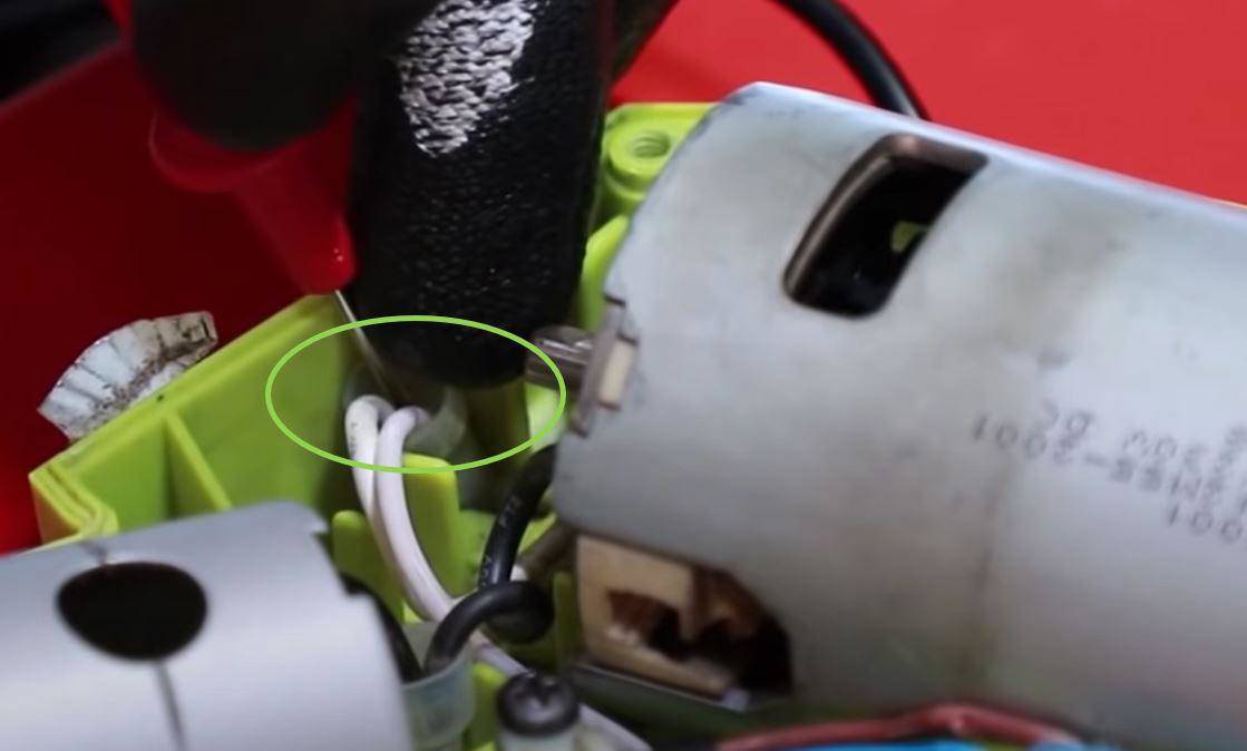

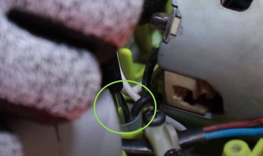

Démontez votre câble d'alimentation et testez la continuité des deux fils séparément. Pour cela :
3 Testez le câble d'alimentation

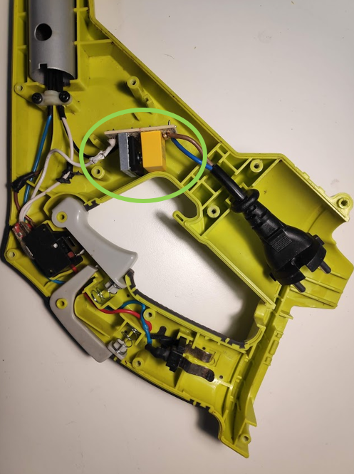

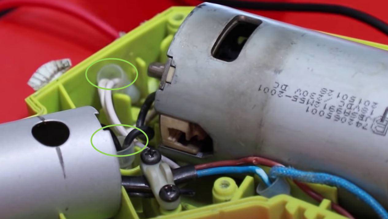

Pour vérifier si votre pont de diode fonctionne il faudra réaliser un test au multimètre avec votre cordon d'alimentation branché au secteur. Démontez la partie supérieure du coupe-bordure et localisez le pont de diode.
Pour le premier test :
Pour le deuxième test :
Si vous ne trouvez pas la valeur 230 volts dans les deux cas, le pont de diode est défectueux.
4 Inspectez le pont de diodes

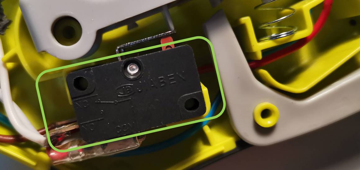

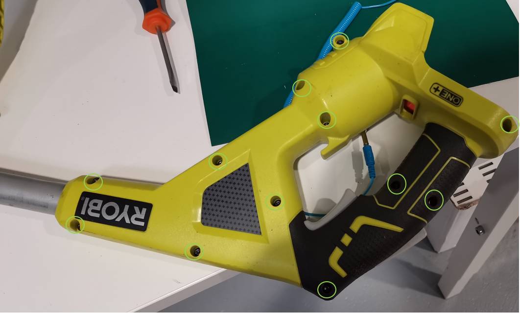

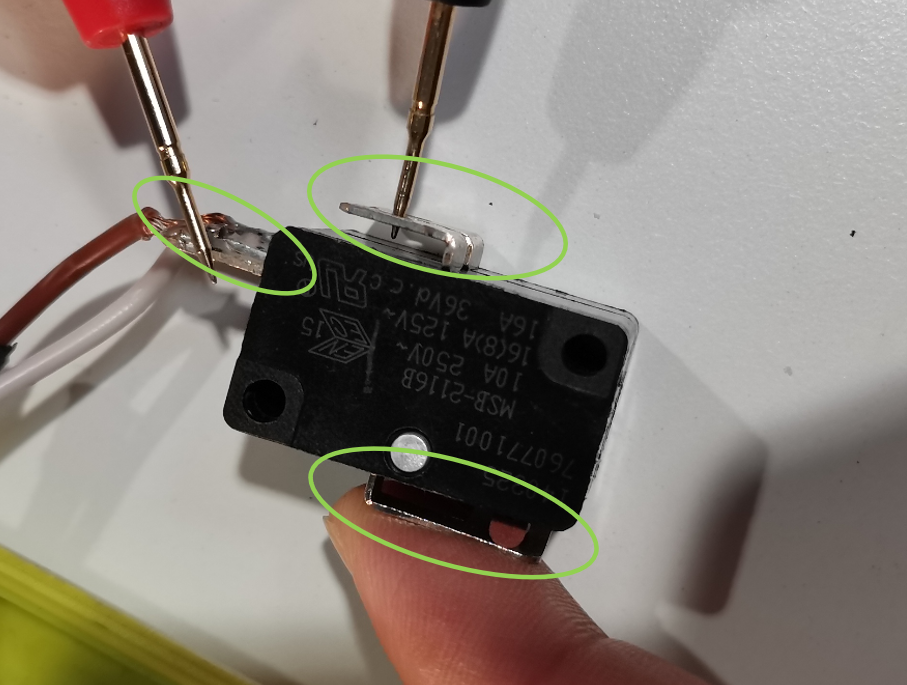

L'interrupteur se trouve sous la protection plastique supérieure du coupe-bordure. Localisez-le et vérifiez que les poignées et le ressort sont en bon état.
Comment remplacer l'interrupteur ou la gâchette d'un coupe bordure électrique ?
TUTO5 Contrôlez l'interrupteur

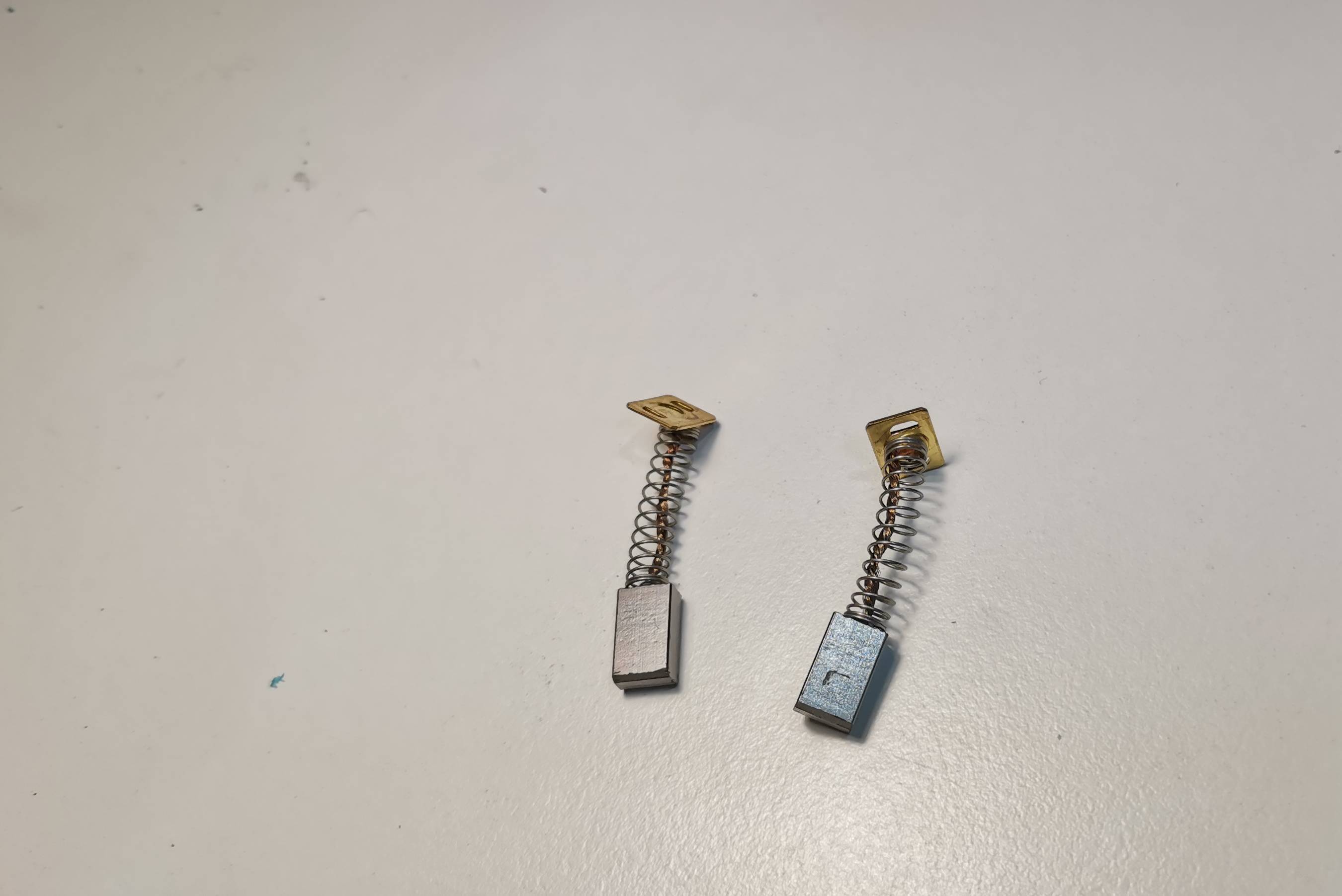

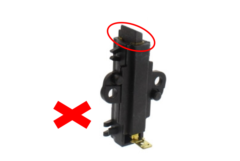

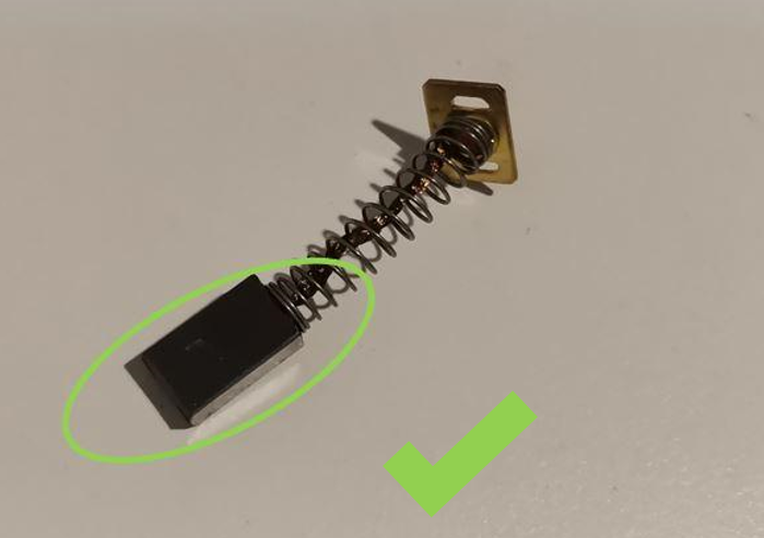

Il est important de vérifier l'état des charbons moteur.
6 Examinez les charbons moteur

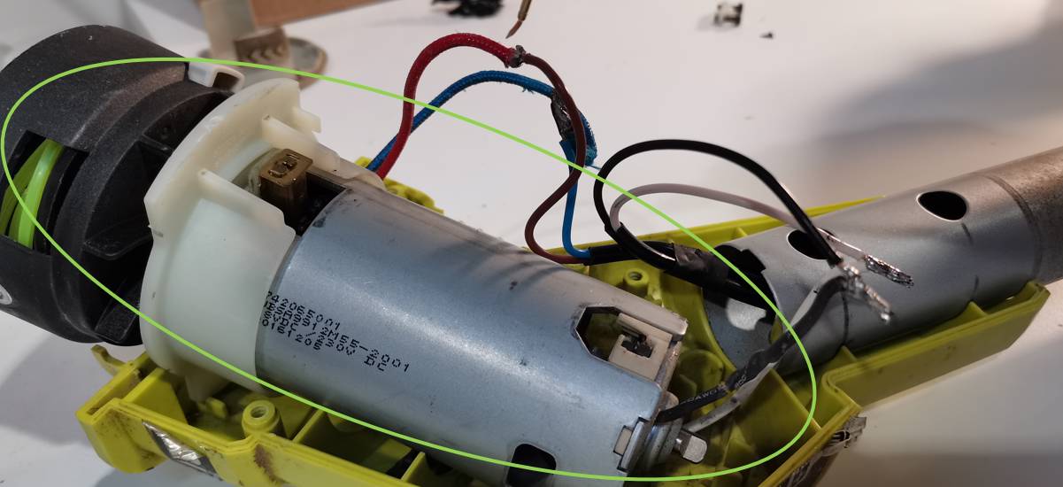

Si vous ne constatez pas de trace de brûlure sur votre moteur, alors il faudra vérifier son bon fonctionnement avec un multimètre en mode continuité (ou sur la plus petite valeur en ohms).
7 Testez le moteur
