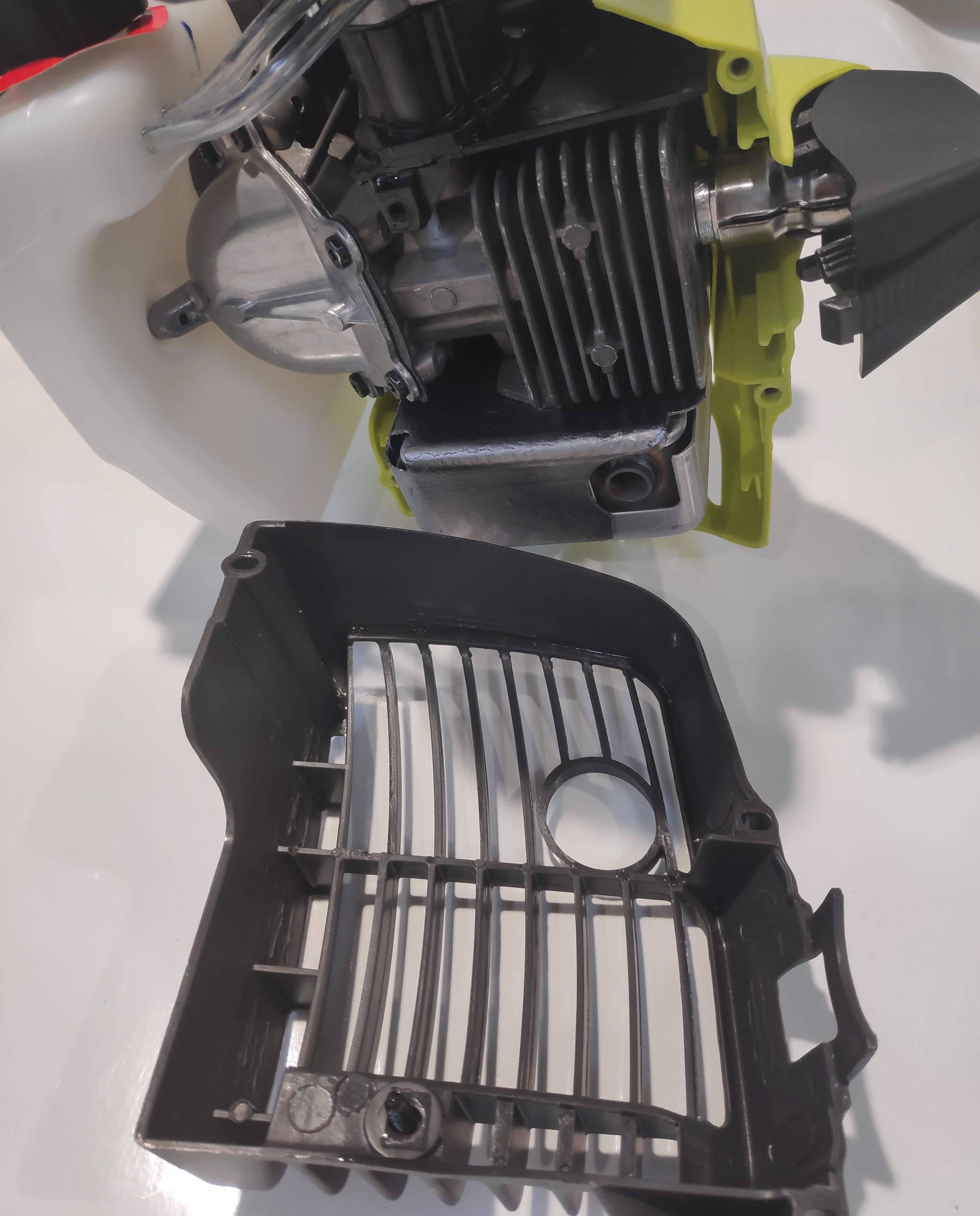

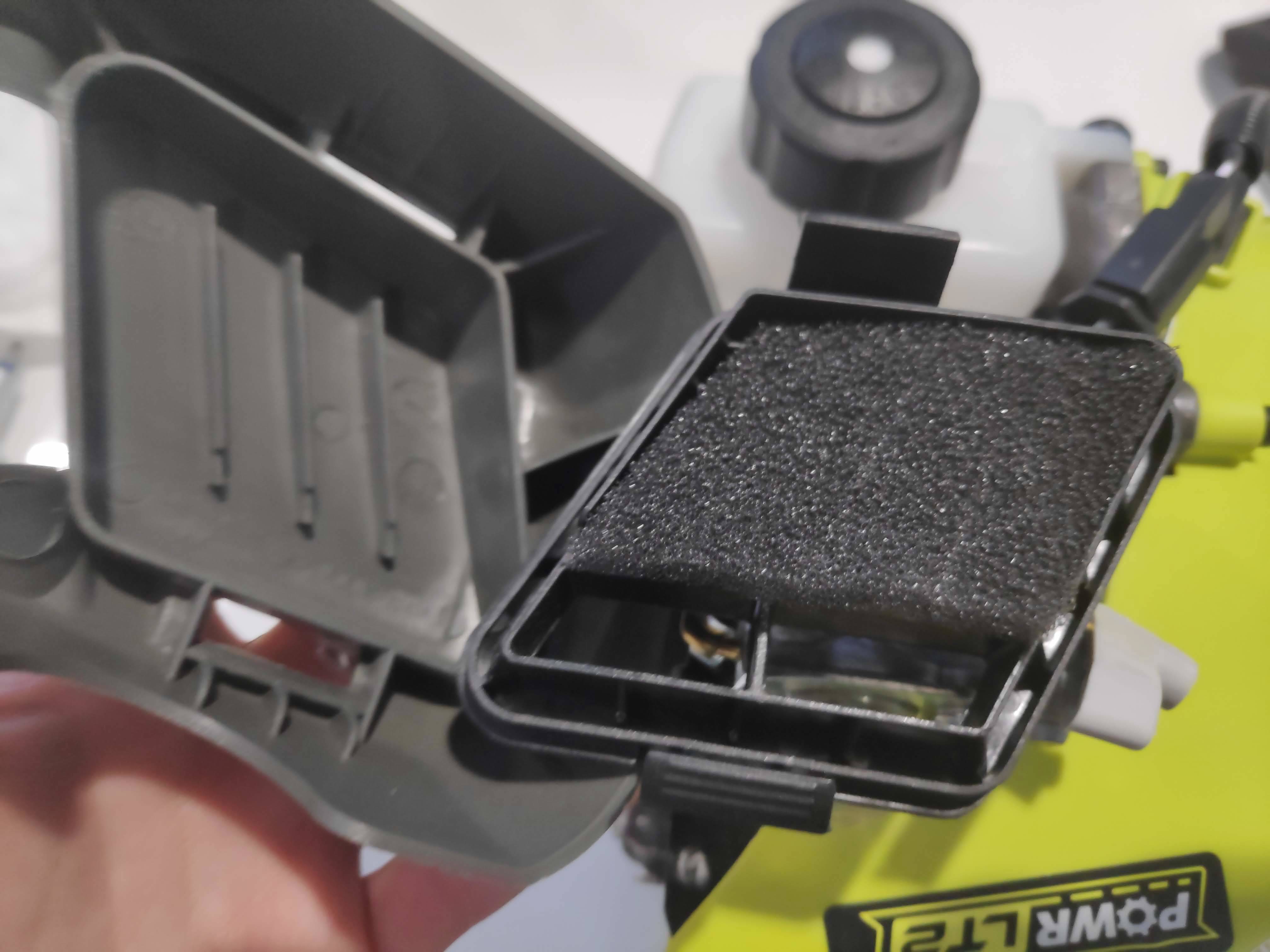

Si votre débroussailleuse ne démarre pas, commencez par vérifier que vous avez respecté les méthodes de démarrage. Si malgré tout le problème persiste, il faudra alors réaliser plusieurs vérifications, à commencer par la propreté des éléments qui composent votre dispositif. Pour cela, examinez différents composants :

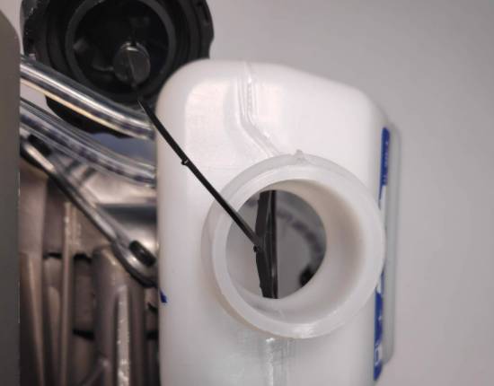

Vérifiez si le niveau d'essence est correct et de bonne qualité : il est préférable de choisir l'essence recommandée par le fabricant. Il ne faut pas laisser son carburant pendant plus de deux mois, sinon il perdra en efficacité et sera inutilisable.
Si le bouchon est en mauvais état, il ne permettra pas de fermer hermétiquement le réservoir, pensez à le changer si nécessaire.
2 Contrôlez votre réservoir

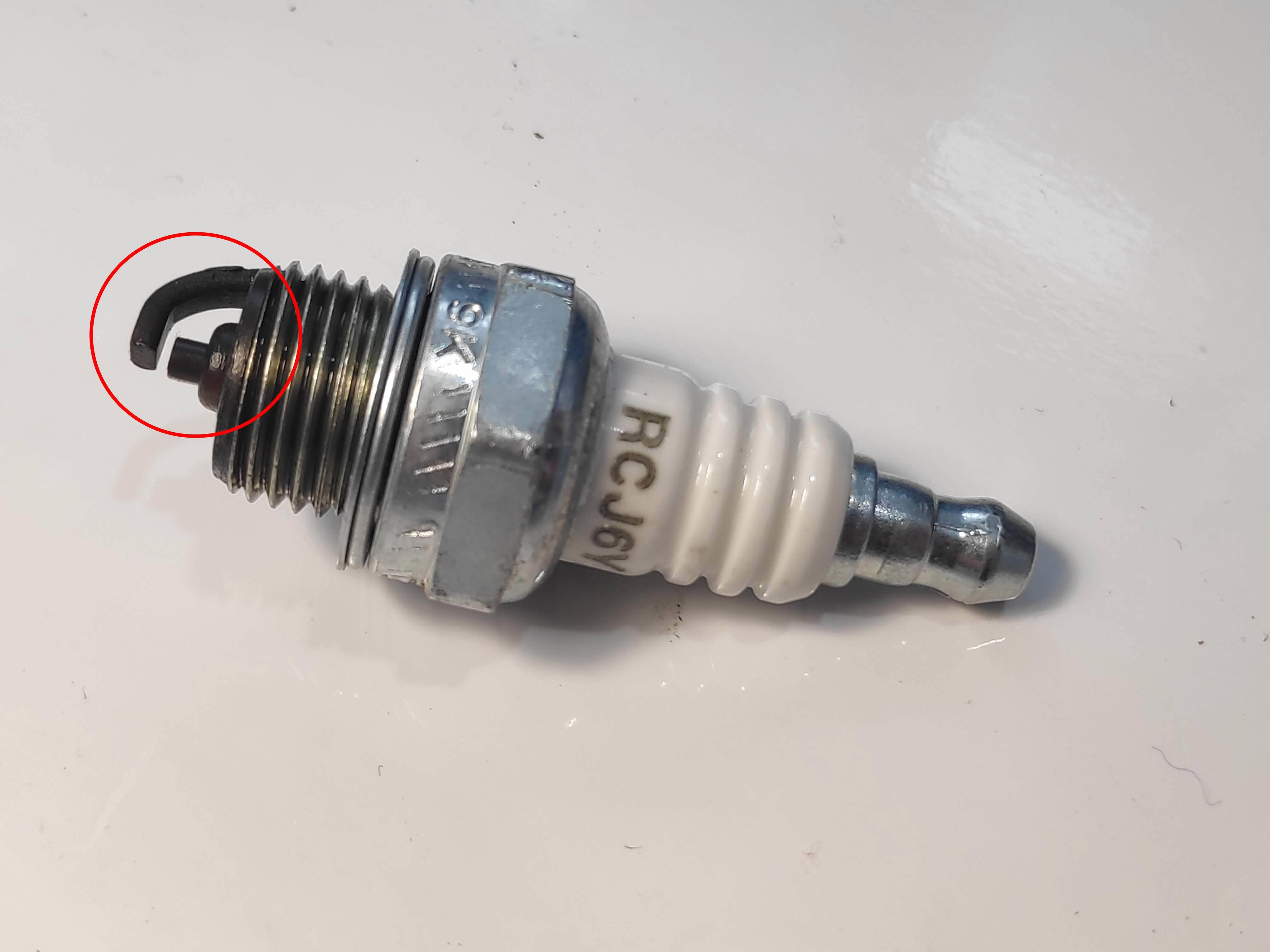

Si la bougie est encrassée elle ne pourra pas produire l'étincelle qui est nécessaire au démarrage de la débroussailleuse.
Comment changer ou nettoyer la bougie d'une débroussailleuse thermique ?
TUTO3 Nettoyez la bougie
Astuce pour tester une bougie de tondeuse
Si votre débroussailleuse ne démarre pas alors que tous les éléments sont propres, il est possible de tester si la bougie provoque une étincelle, en vous faisant aider par une autre personne.
TUTO4 Testez la bougie
5 Examinez le filtre du réservoir et les durites

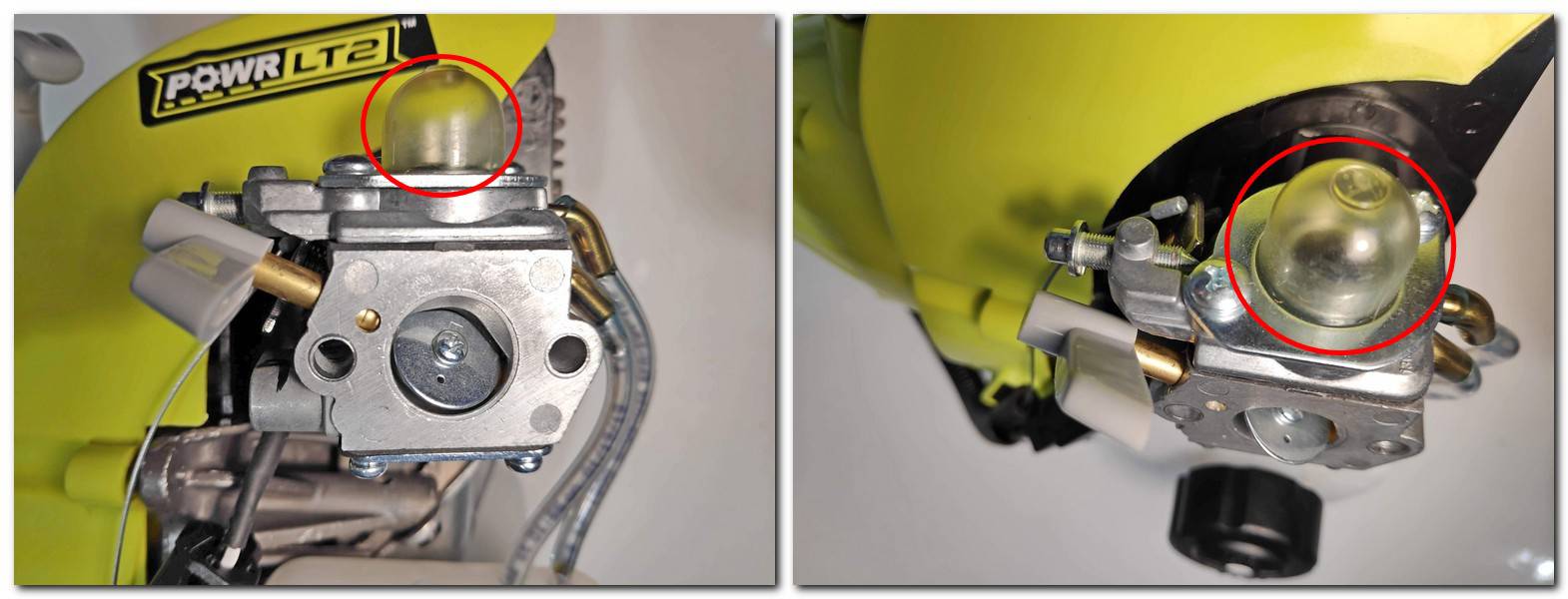

Le carburateur gère l'arrivée d'air et d'essence dans la chambre de combustion et permet ainsi le mélange air-carburant.
8 Nettoyez le carburateur
Pour régler votre carburateur, il faudra le retirer de son emplacement. Il est équipé de vis de richesses L et H qu'il faudra régler selon le type de symptôme :
Si le problème persiste, démontez et nettoyez votre carburateur, ou changez-le.
9 Réglez votre carburateur
