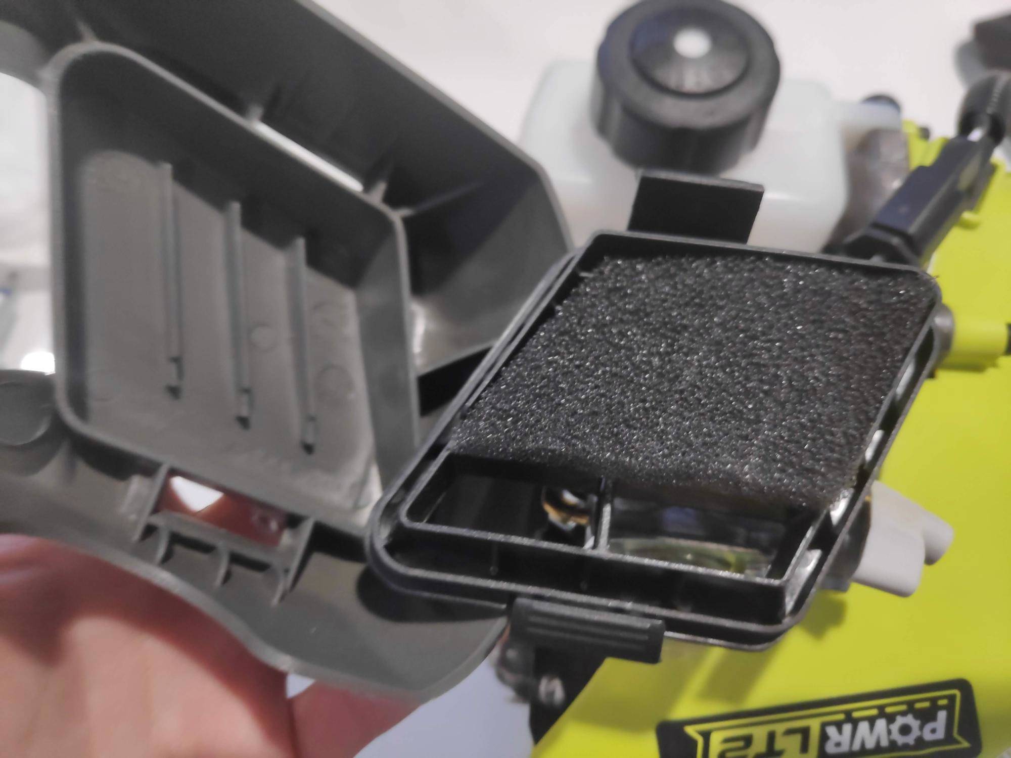

1 Nettoyez le filtre à air
Le filtre à air se trouve dans un petit boîtier noir sur un des côtés de la débroussailleuse.
Il doit rester propre pour que l'appareil puisse fonctionner, il faut donc le nettoyer à l'aide d'une brosse, d'un chiffon ou d'une soufflette. S'il est en trop mauvais état, changez-le.
