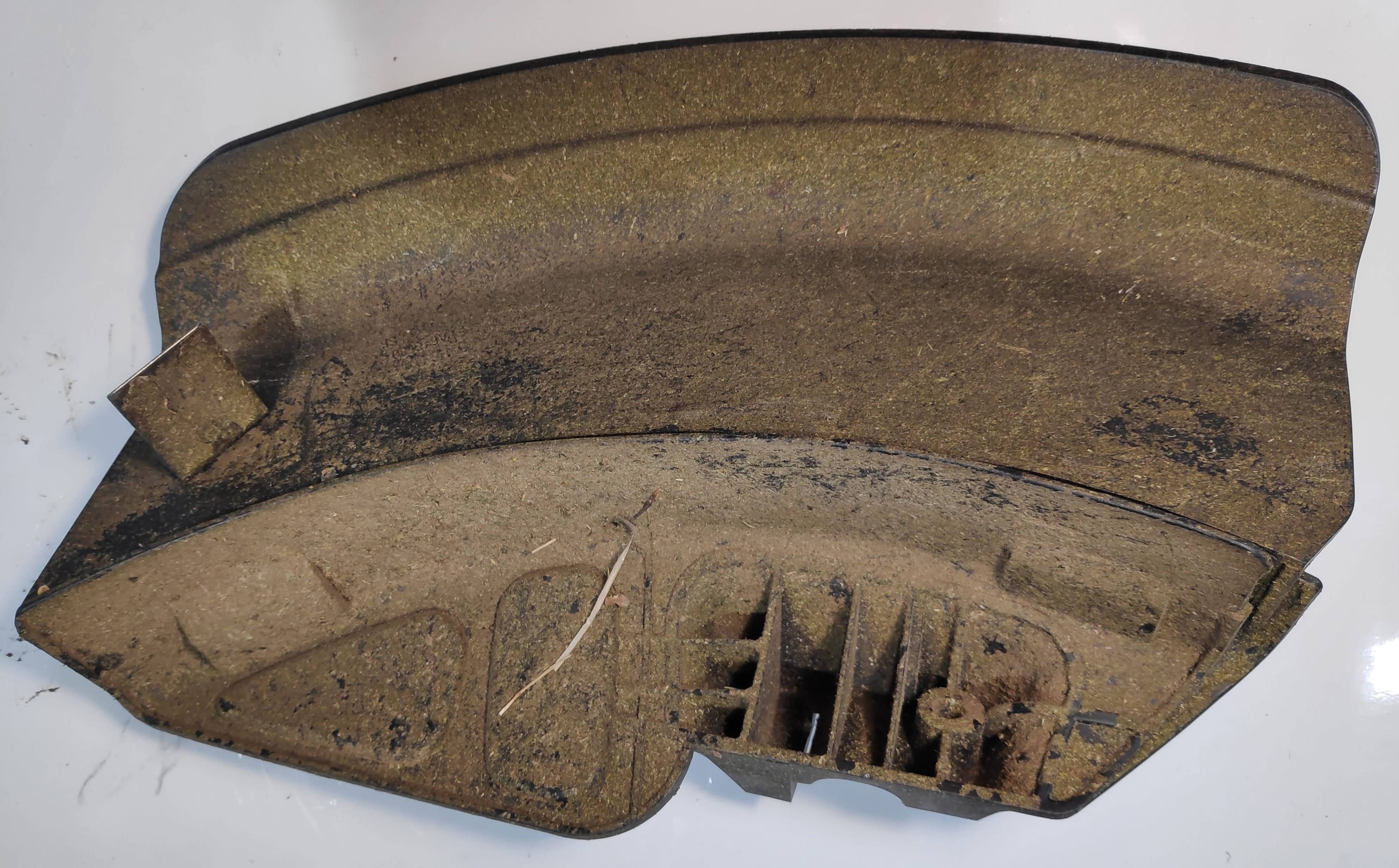

1 Nettoyez la tête de la débroussailleuse
Il est possible que des herbes ou des petites branches soient coincées dans la tête de la débroussailleuse et empêchent son bon fonctionnement.
  • Détachez le carter en plastique qui protège le système de coupe et nettoyez-le avec un chiffon.
  • Détachez la lame ou le fil de la tête en dévissant les vis qui maintiennent la tête du manche. Nettoyez le système de coupe avec un chiffon et remontez l'ensemble.

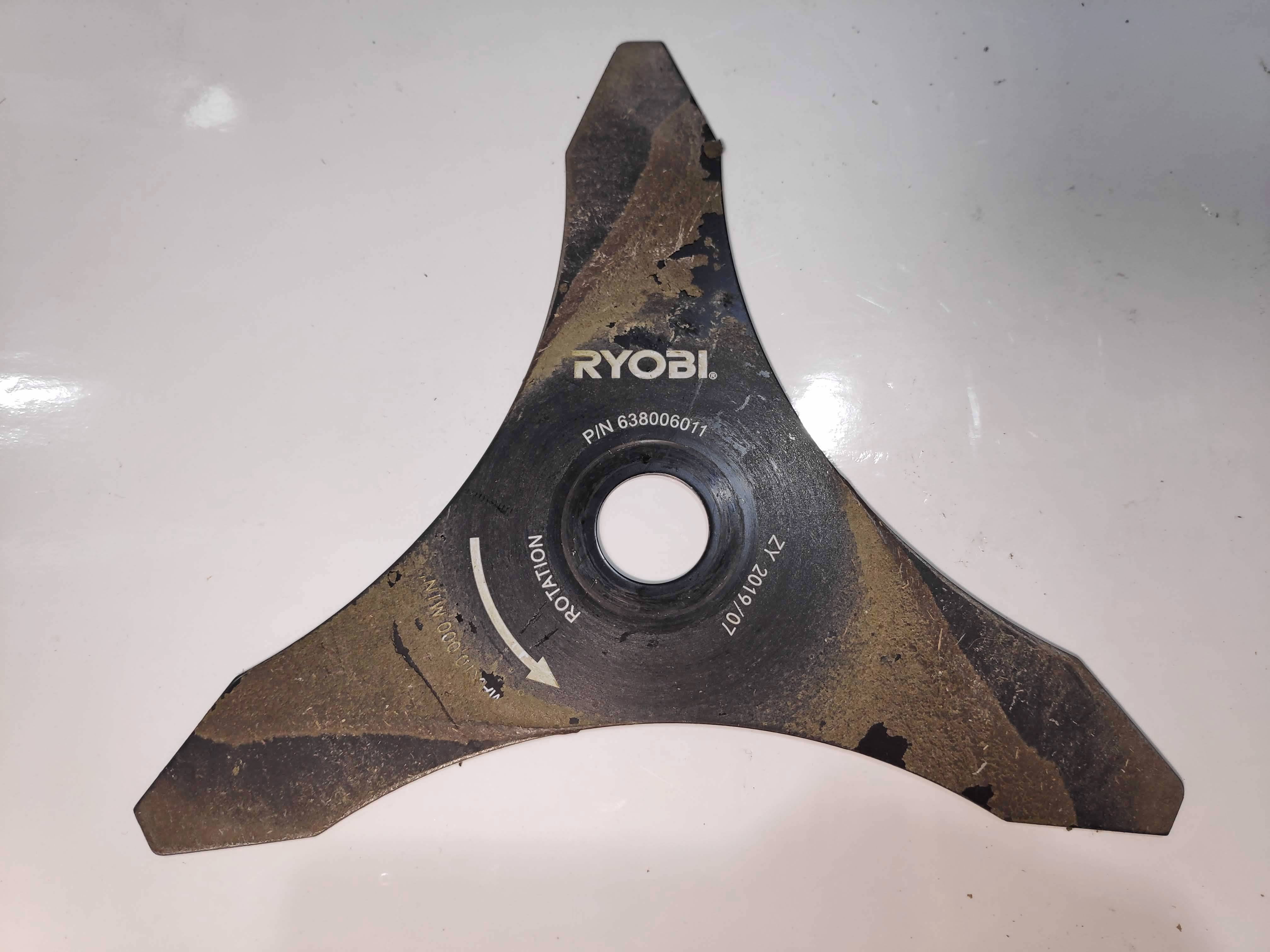

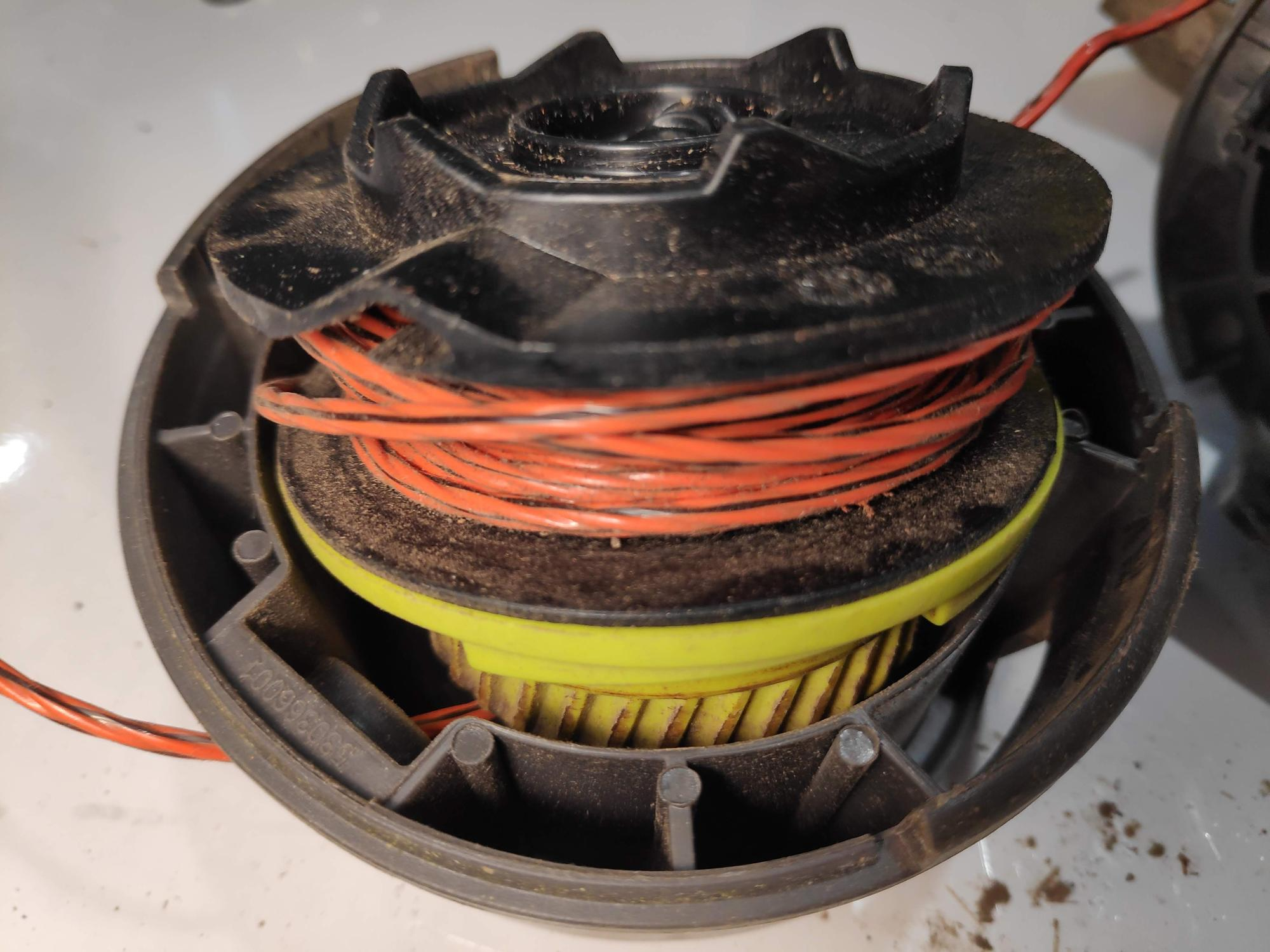

2 Vérifiez le système de coupe
  • L'outil de coupe de votre débroussailleuse est peut-être abîmé. Vérifiez l'état de la bobine ou de la lame : elle ne doit être ni cassée, ni abîmée.
  • Vous pouvez aussi démonter la bobine de fil pour la nettoyer. Si la bobine ou la lame est trop abîmée, changez la pièce.

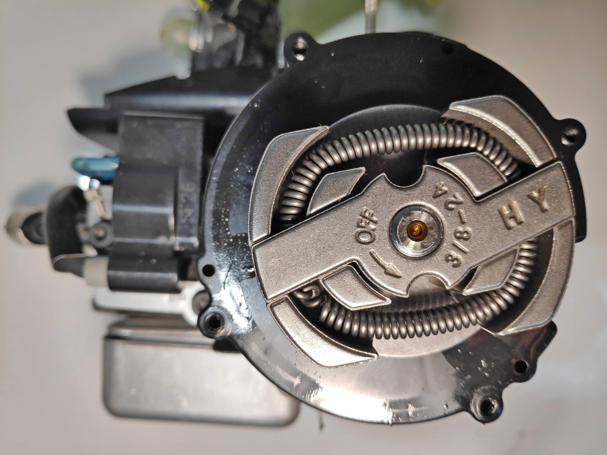

7 Nettoyez la bougie
Si la bougie est encrassée, elle ne pourra pas produire l'étincelle qui est nécessaire au démarrage de la débroussailleuse.
  • Pour accéder à la bougie, enlevez le cache en plastique qui protège le moteur, puis dévissez-la à l'aide d'une clé à bougie.
  • Il suffit ensuite de passer un coup de brosse ou de chiffon pour la nettoyer.
