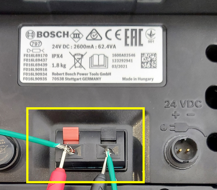

Effectuez un premier test pour vérifier que le câble est bien coupé :
Si le multimètre émet un signal sonore ou affiche une valeur différente de 1, le câble n'est pas coupé.

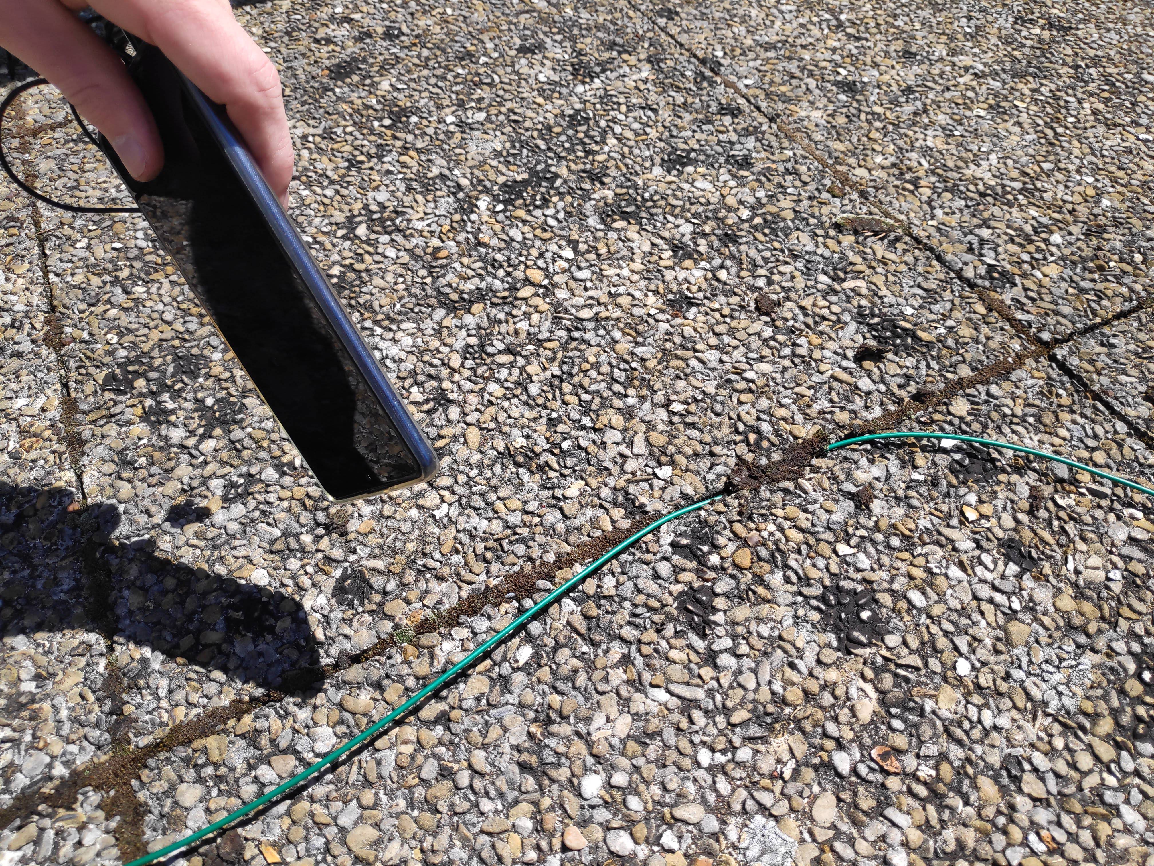

Pour détecter la coupure du câble, vous n'avez pas besoin de déterrer, vous pouvez utiliser une radio AM (ou un téléphone portable branché sur la radio avec des écouteurs si vous n'avez pas de poste de radio).
La boucle de câble agit comme une antenne, il y aura donc un bruit de perturbation dans la radio. Plus vous vous rapprochez du câble, plus le bruit sera fort. Au contraire, quand vous vous éloignez ou détectez la coupure, le bruit de perturbation disparaîtra.
Si vous avez un détecteur de coupure de câble périphérique, branchez les bornes du détecteur sur les extrémités du câble. En parcourant le câble, vous remarquerez que le bruit disparaîtra au niveau de la coupure.

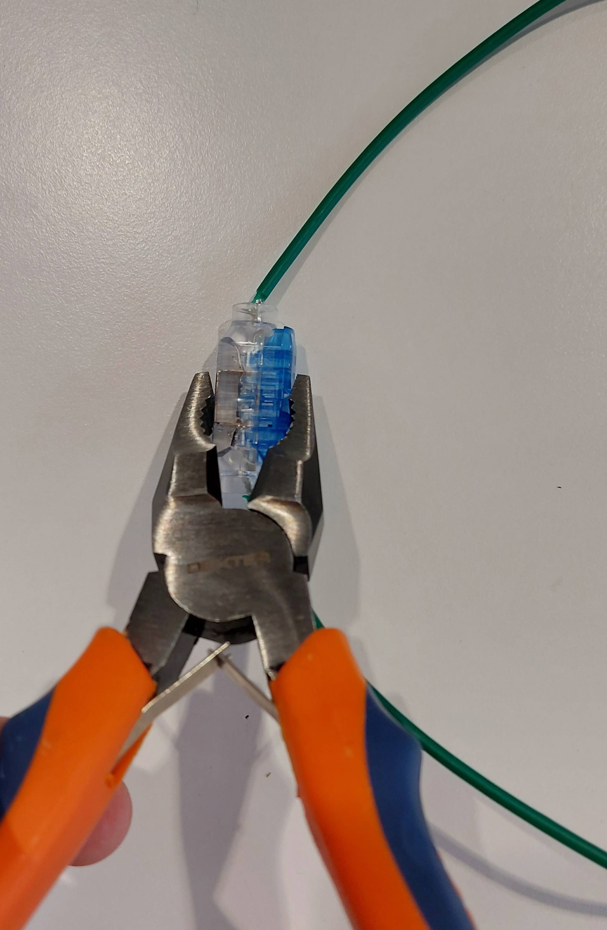

Vous pouvez enterrer le câble, la boucle est (re)bouclée.
3 Réparez le câble

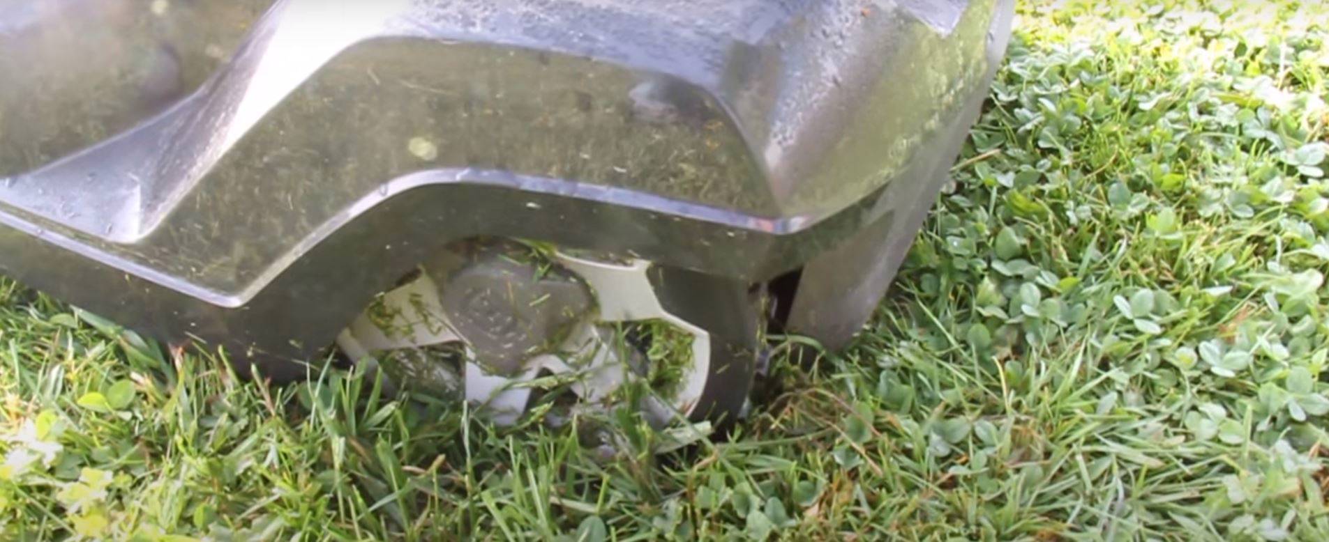

Votre robot peut être bloqué, car les roues ne peuvent plus rouler : herbe, gazon humide et terre peuvent s'accumuler au niveau de l'axe de rotation.
