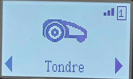

Il est possible que votre robot ne respecte pas les programmes mais arrive quand même à tondre. Essayez de lancer une tonte depuis l'interface du robot ou depuis l'application :
3 Lancez une tonte depuis l'interface du robot ou depuis l'application

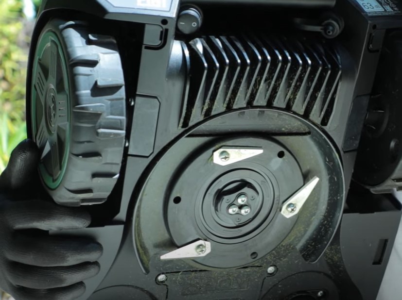

Attention : Pour intervenir en toute sécurité, sortez le robot de la station de charge, éteignez le robot en passant l'interrupteur sur "Off" ou "0".
Vous allez manipuler le disque de coupe, je vous conseille donc de porter des gants pour ne pas vous couper.
4 Nettoyez le disque de coupe du robot tondeuse

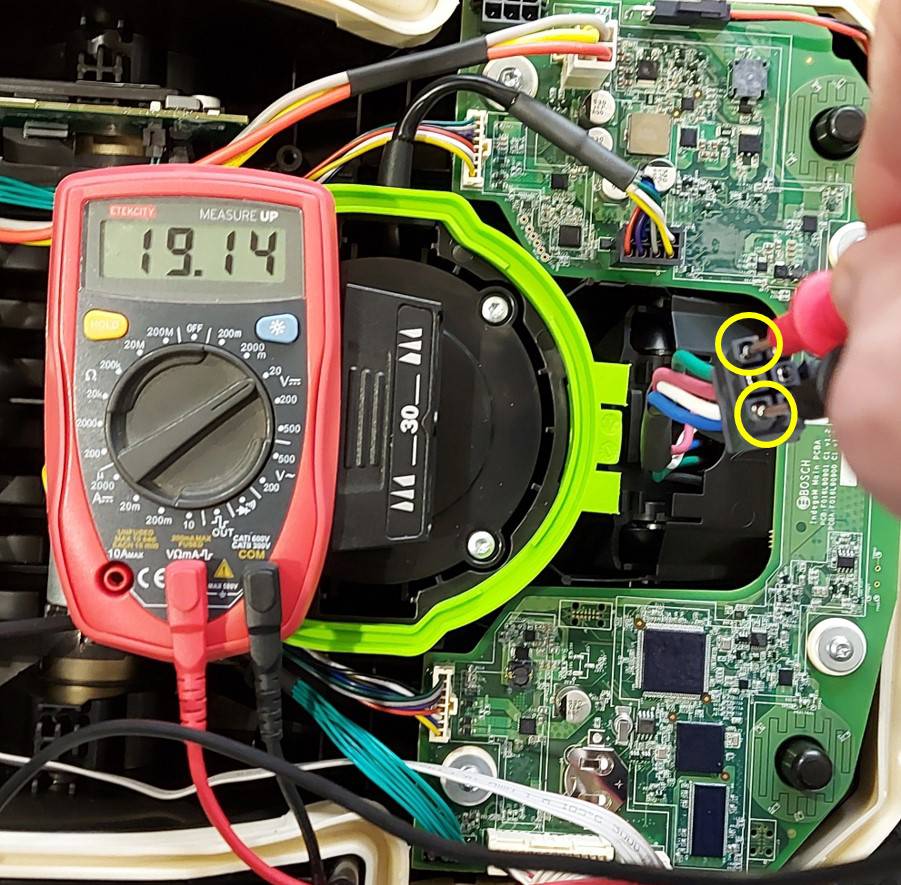

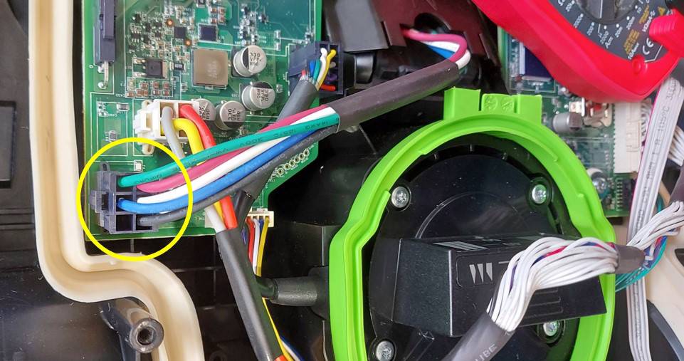

Le moteur guidant les lames est contrôlé par la carte électronique : il faut donc vérifier son fonctionnement.
Pour vérifier avec un multimètre que la tension qui alimente la carte et le moteur est correcte :
Vous devriez observer une valeur proche de 20 V, un peu supérieure à la capacité de la batterie. Si la tension est très inférieure à 18 V, votre batterie est à remplacer.
5 Testez la carte électronique du robot de tonte
