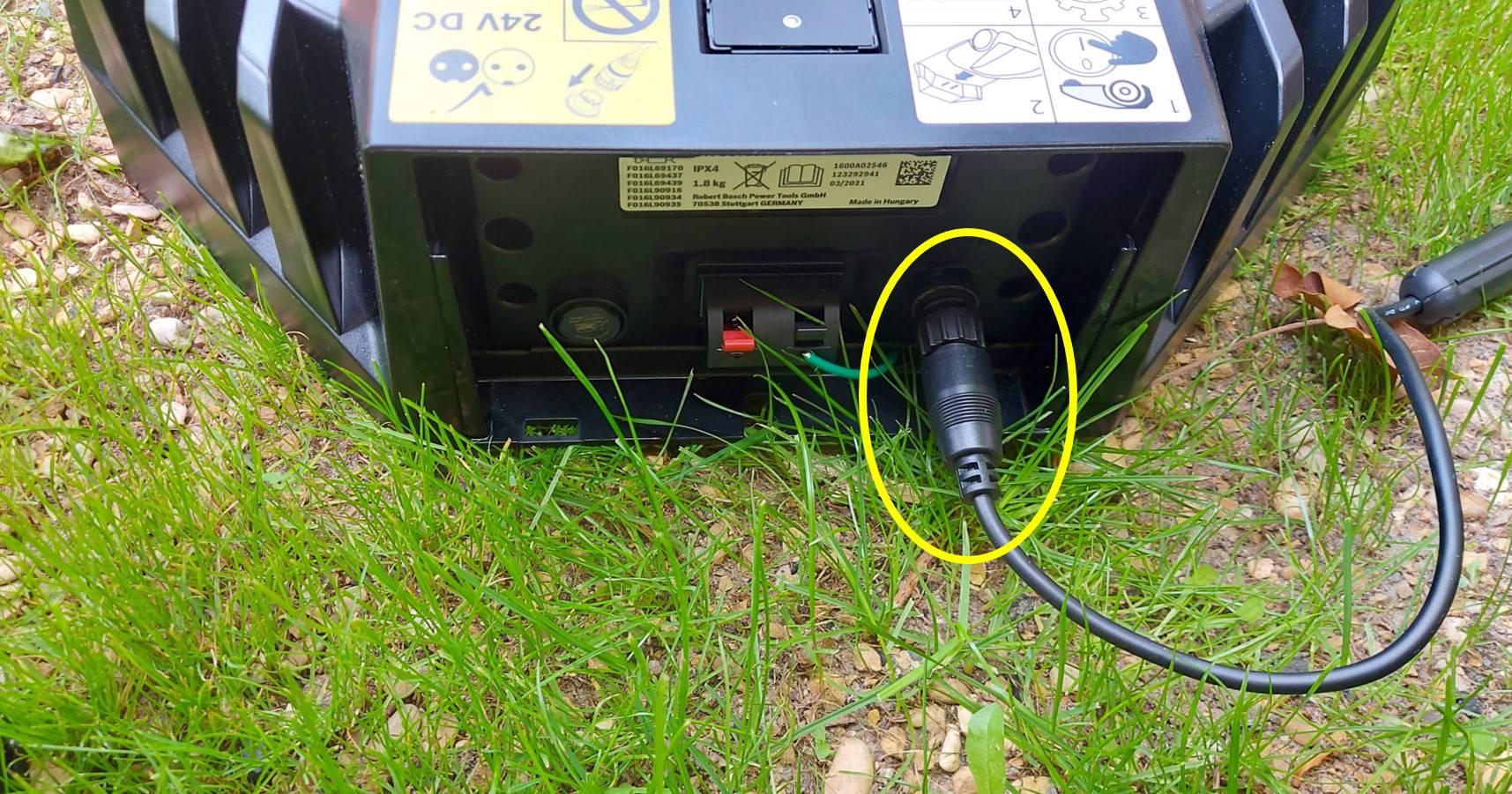

  • Vérifiez que le câble d'alimentation est bien branché sur la prise secteur et sur la station de recharge. Une LED sur la station devrait s'allumer.

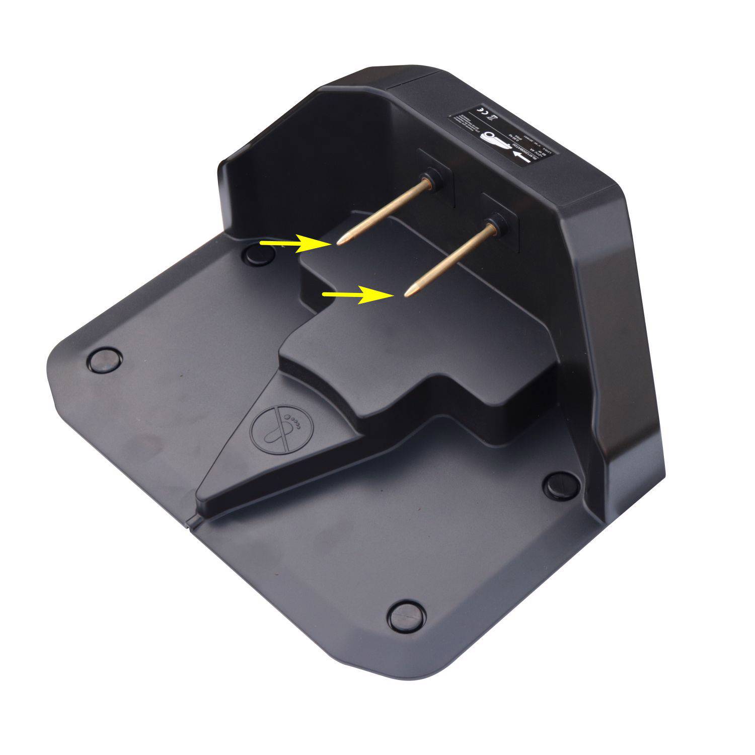

  • Retirez et remettez le robot dans la station de charge. Vérifiez que les bornes de recharge sont bien en contact avec celles du robot.
  • Si les contacts de charge sont sales, vous pouvez les nettoyer avec un chiffon humide.
  • S'ils sont légèrement rouillés, vous pouvez utiliser du papier de verre.

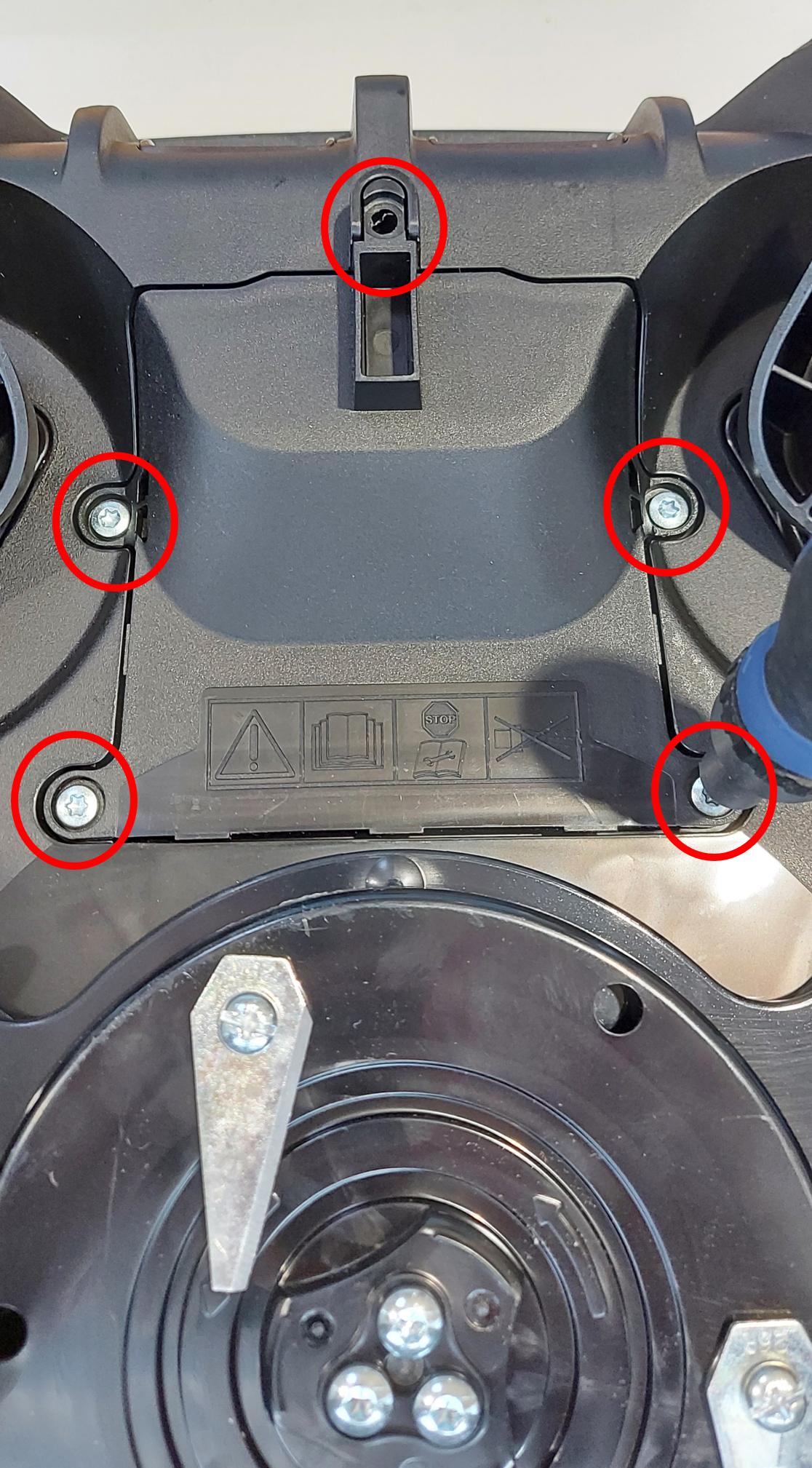

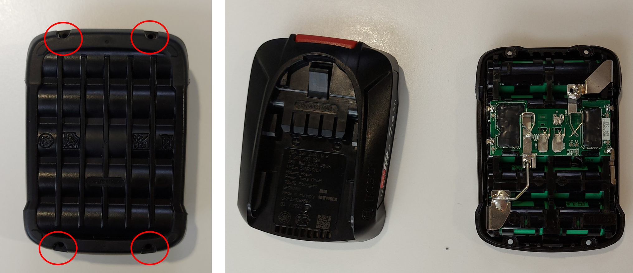

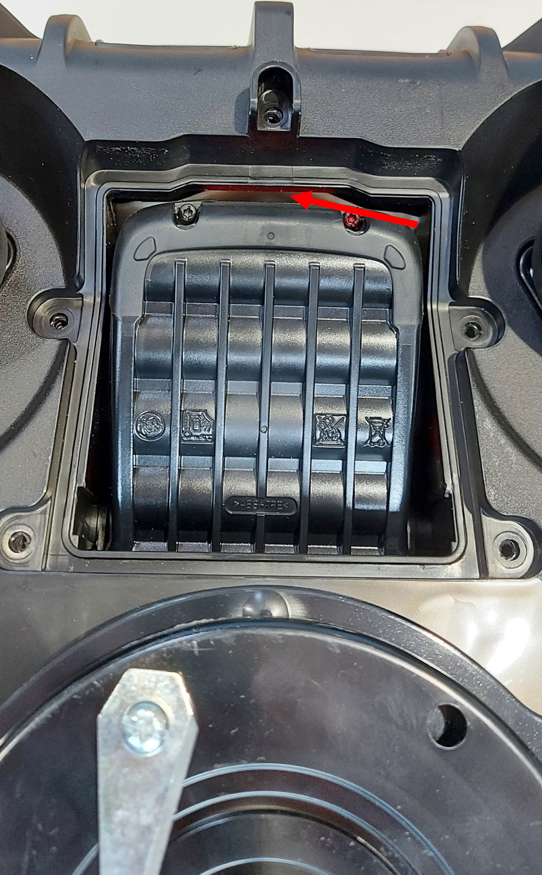

  • Une fois qu'elle est chargée au maximum, démontez le cache abritant la batterie. Sortez la batterie de son emplacement, en appuyant sur le bouton rouge. Il a pour but de lever un petit loquet permettant de débrancher la batterie, mais n'est pas forcément présent sur tous les modèles.
  • Si cela est nécessaire, enlevez la partie supérieure de la batterie.

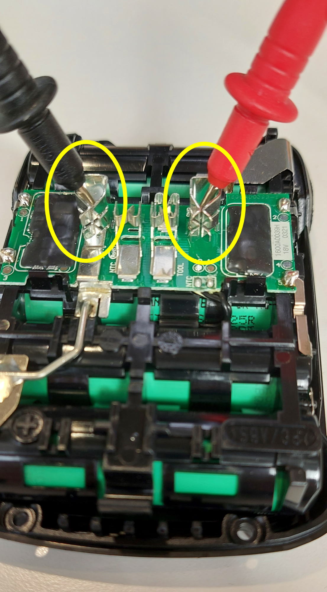

  • Réglez votre multimètre sur la position voltmètre continu (symbole V avec un trait et des tirets), sur le calibre 20 Volts.
  • Placez les pointes du multimètre sur les deux points de branchement de la batterie. Ils devraient être indiqués par un "+" et un "-".
  • Observez la valeur qui s'affiche. Si la tension est très inférieure à la tension inscrite sur la batterie votre batterie est sûrement en mauvais état : par exemple, pour une batterie de 18 volts, il ne faudrait pas trouver en dessous de 16 volts. La chute de tension est très importante, elle s'est déchargée très rapidement, et il faudra la changer.

  • Placez les pointes du multimètre sur les deux bornes de recharge de la station. Vous devriez observer une valeur d'une dizaine de volts.
Si vous observez une tension très faible (mais pas nulle), cela fonctionne aussi, il est possible que ce soit une sécurité qui limite la tension sur les bornes. En revanche, si vous voyez une tension de 0 V, la station est défectueuse.
