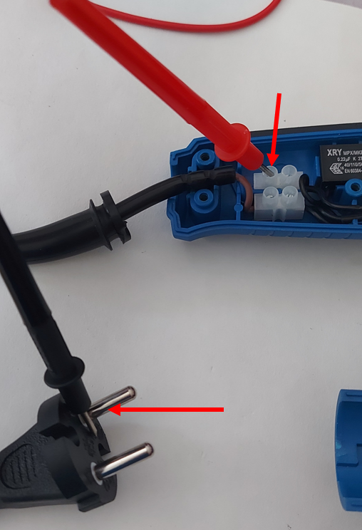

Un cordon peut être en bon état apparent mais être abîmé de l'intérieur : faire un test avec un multimètre permettra de vérifier que les fils sont en bon état à l'intérieur de l'appareil. Pour tester la continuité du cordon de la ponceuse :
  • Réglez votre multimètre sur le mode continuité (représenté par une forme d'onde) ou sur le plus petit calibre du mode ohmmètre (généralement 200 ohms).

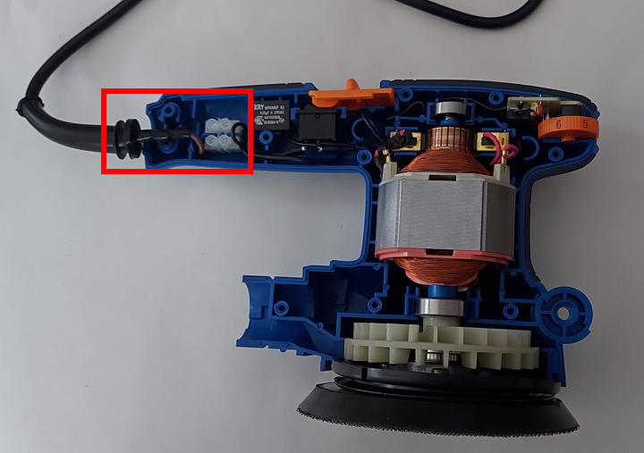

  • Ouvrez votre ponceuse en retirant le côté
  • Repérez l'arrivée des fils du cordon d'alimentation : vous devriez en voir un bleu et un marron. Placez une pointe du multimètre sur une des deux tiges métalliques de la prise et l'autre sur un des fils dans la ponceuse, le bleu ou le marron.
Vous devriez entendre un "bip" ou voir une valeur différente de 1 ou OL sur le multimètre. Si rien ne se passe, maintenez la pointe sur la broche de la prise mais changez la position de l'autre pointe sur le deuxième fil. Si sur celui-ci rien ne se passe, votre cordon est en mauvais état.
  • Répétez l'opération pour l'autre tige et l'autre fil : le résultat doit être le même et doit montrer que la continuité est correcte.

  • Le moteur brushless est ici en (1) et sa carte électronique est en (2). Retirez doucement la carte électronique et vérifiez si elle a des points de chaud, c’est-à-dire des taches noires, synonymes de brûlures. La (ou les) tache(s) indique(nt) que la carte a brûlé lors d'une utilisation antérieure de la ponceuse.
