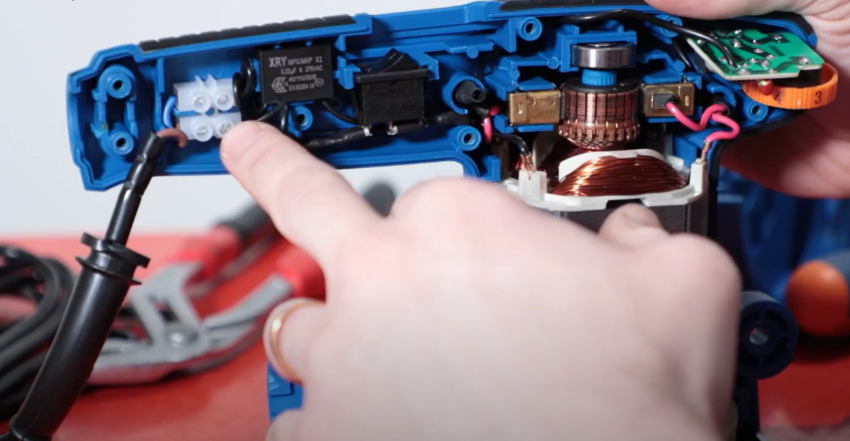

Un cordon peut être en bon état apparent mais être abîmé de l'intérieur : faire un test avec un multimètre permettra de vérifier que les fils sont en bon état à l'intérieur de l'appareil. Pour tester la continuité du cordon de la ponceuse :
Vous devriez entendre un "bip" ou voir une valeur différente de 1 ou OL sur le multimètre. Si rien ne se passe, maintenez la pointe sur la broche de la prise mais changez la position de l'autre pointe sur le deuxième fil. Si sur celui-ci rien ne se passe, votre cordon est en mauvais état.
2 Testez la continuité du cordon de la ponceuse

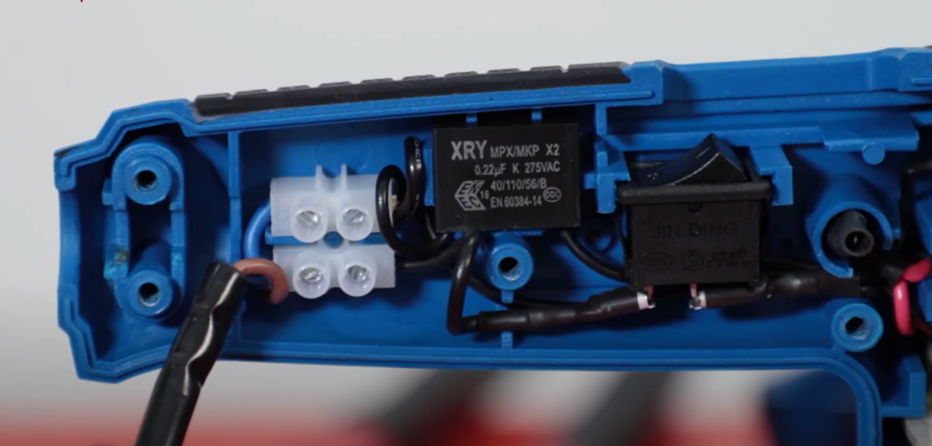

La ponceuse est équipée d'un interrupteur permettant de l'allumer ou de l'éteindre. S'il est en mauvais état ou défectueux, votre outil ne pourra pas s'allumer. Pour le tester :
3 Testez l'interrupteur de la ponceuse

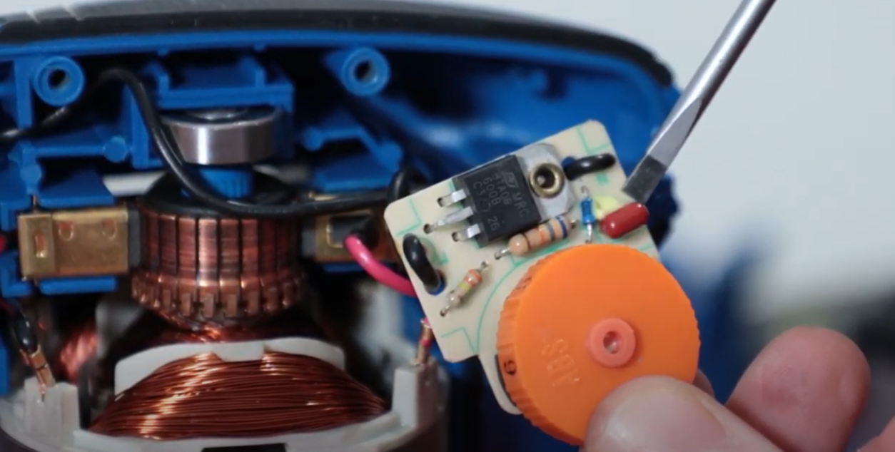

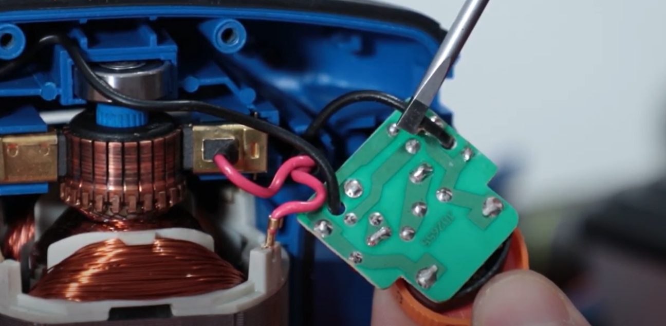

Si votre ponceuse sent le brûlé, il faudra vérifier l'état des fils de la poignée, la filerie et les organes arrivant sur le moteur.
4 Vérifiez la filerie et les organes de la ponceuse

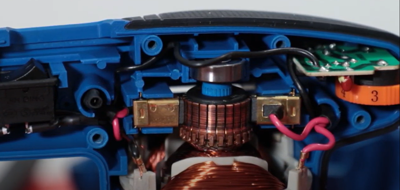

Le moteur peut être la raison du mauvais fonctionnement de la ponceuse.
Si cette barre est trop petite, elle alimente mal le moteur. Vérifiez donc qu'elle est toujours assez longue et qu'elle touche le rotor.

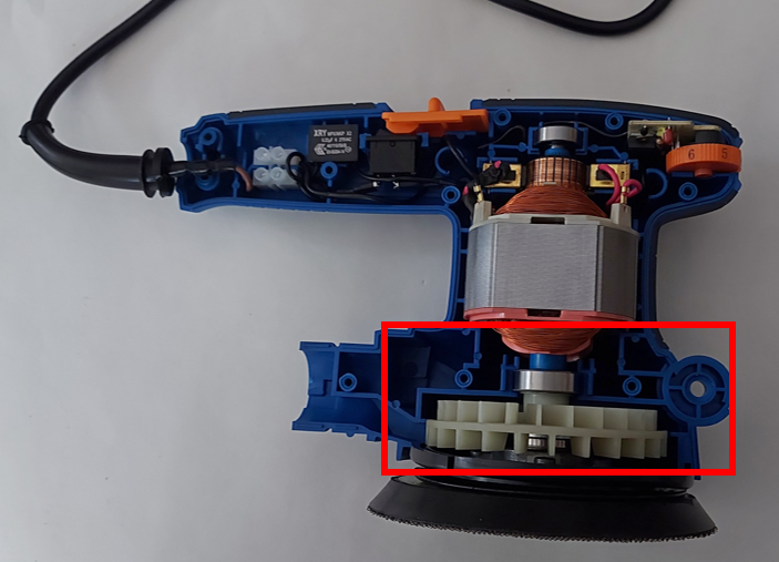

Par ailleurs, si vous avez des problèmes d'entraînement, il faudra contrôler l'entraînement du moteur. En effet, il peut y avoir un blocage au niveau du roulement : si c'est le cas il faudra retirer la vis centrale et remplacer le roulement.
5 Vérifiez le moteur et les charbons moteur de la ponceuse
