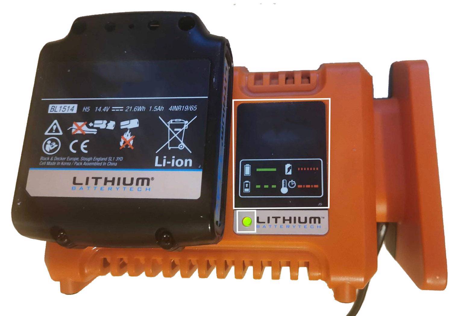

1 Vérifiez l'état de la batterie
Comment tester une batterie ou un chargeur de perceuse

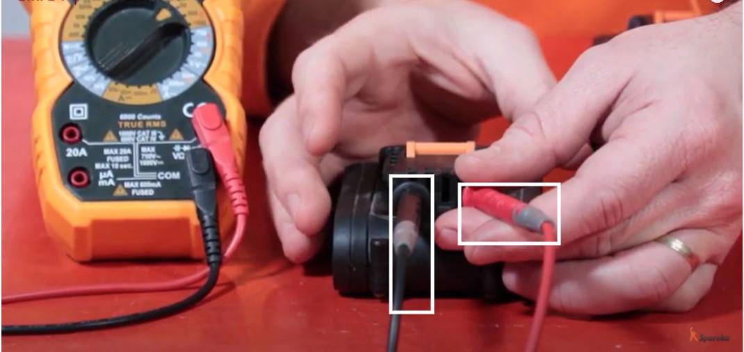

Pour vérifier si votre batterie fonctionne bien, nous allons mesurer sa tension à l'aide d'un multimètre.

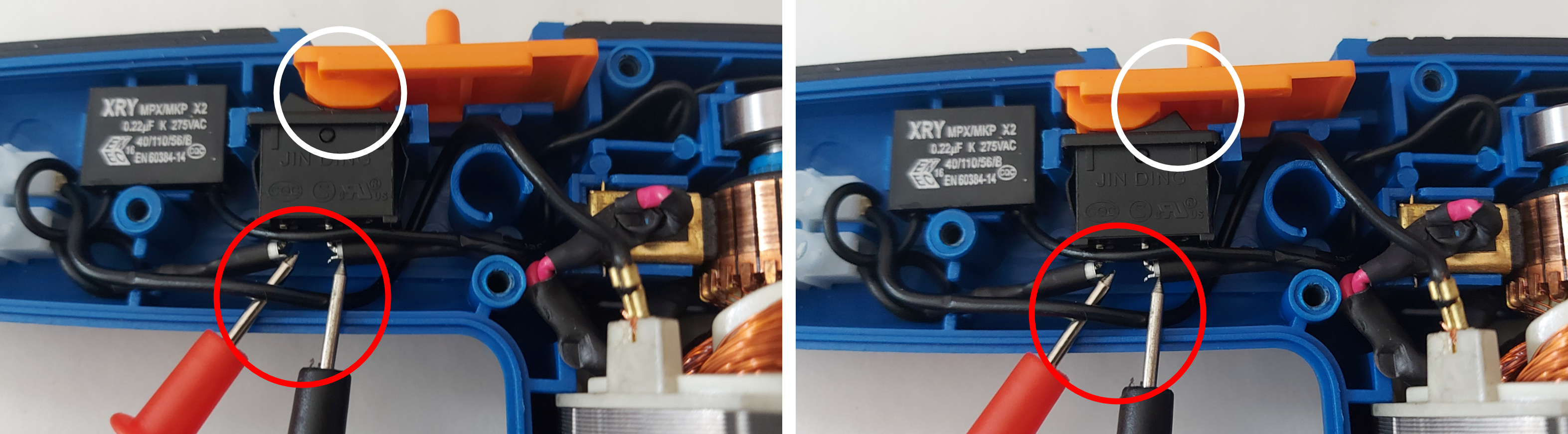

La ponceuse est équipée d'un interrupteur permettant de l'allumer ou de l'éteindre. S'il est en mauvais état ou défectueux, votre outil ne pourra pas s'allumer. Pour le tester :
4 Testez l'interrupteur de la ponceuse

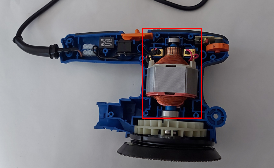

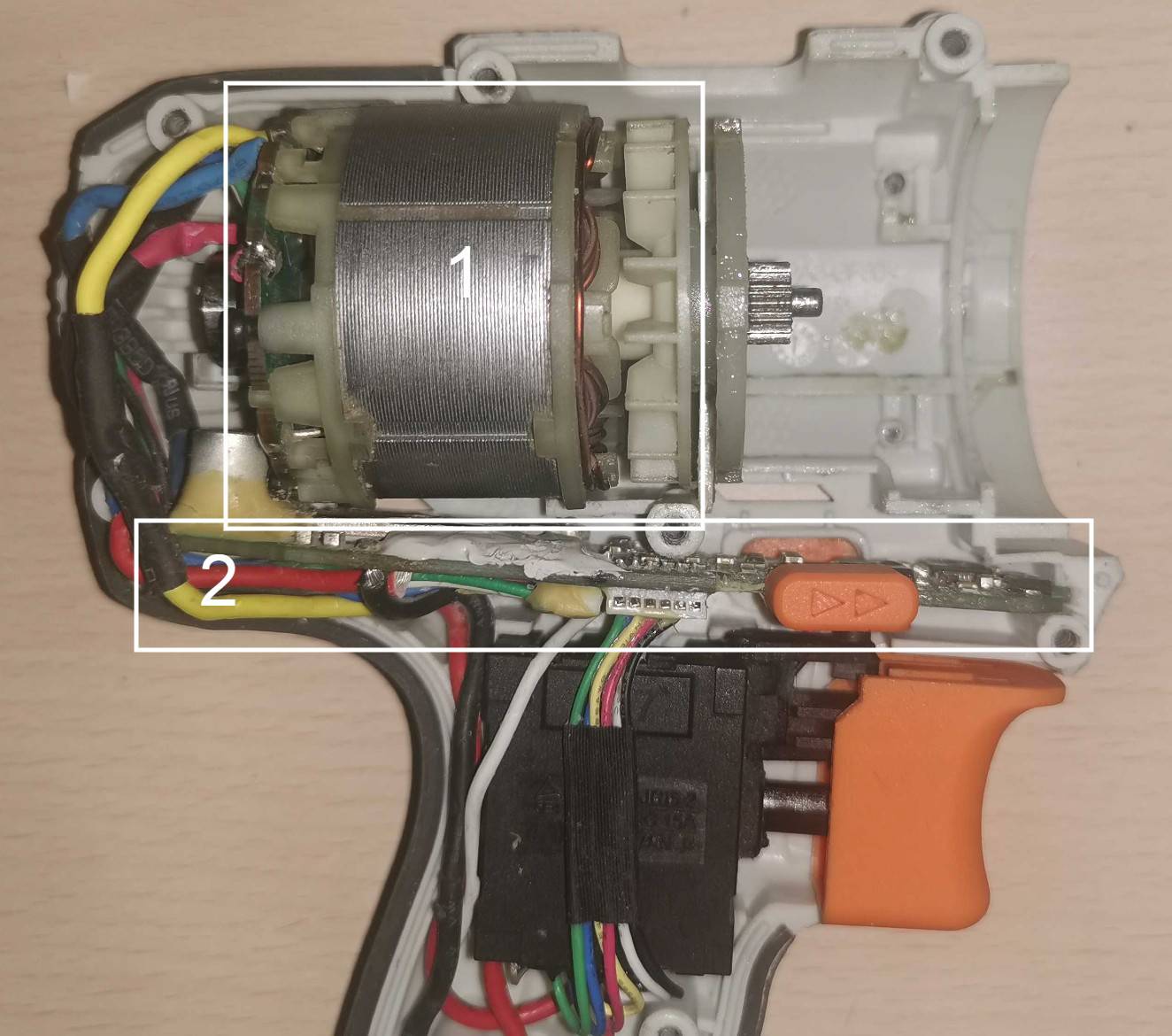

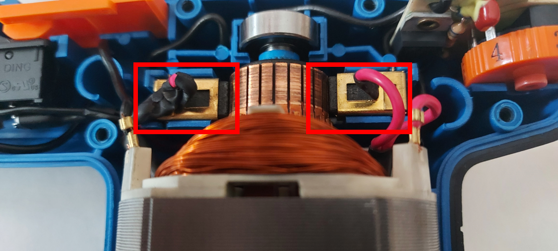

Le moteur peut être la raison du mauvais fonctionnement de la ponceuse.
Si cette barre est trop petite, elle alimente mal le moteur. Vérifiez donc qu'elle est toujours assez longue et qu'elle touche le rotor.
Par ailleurs, si vous avez des problèmes d'entraînement, il faudra contrôler l'entraînement du moteur. En effet, il peut y avoir un blocage au niveau du roulement : si c'est le cas il faudra retirer la vis centrale et remplacer le roulement.
5 Vérifiez le moteur et les charbons moteur de la ponceuse

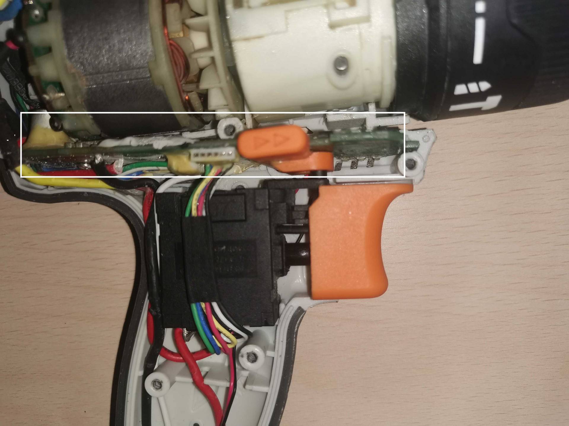

Vous pouvez tester la carte électronique d'une ponceuse équipée d'un moteur "brushless" : qui fonctionne sans charbons moteur, plus performant. Ce sera souvent écrit sur le moteur, le manche de la ponceuse ou sur la boîte.
Il y a une carte électronique intégrée à l'intérieur de la ponceuse, elle est directement liée au moteur brushless et alimente le moteur. Elle se trouve souvent entre l'interrupteur et le moteur de l'appareil
6 Vérifiez la carte électronique de la perceuse
