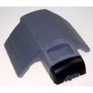

Le réservoir de l'aspirateur est une pièce maîtresse de l'appareil. Il représente le bac de l'aspirateur.
Ce n'est pas la même chose qu'un appareil avec sac, même si le principe reste le même : agglutiner les poussières et les saletés à l'intérieur. En effet, le réservoir récupère toutes les poussières et acariens aspirés par l'aspirateur ; il est le point d'arrivée dans le processus d'aspiration.
Il est souvent en plastique, il peut être transparent pour rendre visible la quantité de poussière accumulée qu'il y a dedans, et ainsi savoir quand le vider pour garantir son entretien.
Le bouton du réservoir ou interrupteur sert à désencastrer le réservoir de son emplacement grâce à une simple pression. Il change de forme selon les modèles mais sa fonction reste la même.

1 Démontez et nettoyez le réservoir de l'aspirateur
  • Démontez le compartiment du réservoir de l'aspirateur : il est souvent situé au cœur de l'appareil. Le réservoir est l'équivalent des sacs d'aspirateurs.
  • Passez le réservoir sous l'eau pour enlever la poussière. Mettez-le au lave-vaisselle ou lavez-le à la main avec une éponge et du savon.
  • Remontez le compartiment du réservoir de l'aspirateur.
