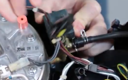

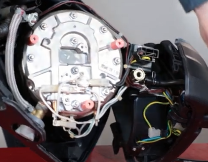

2 Vérifiez l'électrovanne
Comment tester et changer l'électrovanne d'une centrale vapeur
Une électrovanne gère l'arrivée de vapeur dans le fer. Si celle-ci est bloquée en position ouverte, cela expliquerait pourquoi la vapeur sort en permanence. Il faudra démonter le dessous de la centrale pour accéder à l'électrovanne, à côté de la chaudière.
Écoutez si vous entendez un "clac" lorsque vous appuyez sur le bouton commandant la vapeur :
  • Si vous n'entendez pas de bruit, cela signifie que votre électrovanne est probablement défectueuse. Il vous faudra vous en assurer en testant l'interrupteur de vapeur et la continuité du cordon, avant de changer l'électrovanne.
  • Si vous entendez bien un "clac" et que votre centrale vapeur produit trop de vapeur, c'est qu'elle a besoin d'un détartrage.
Electrovanne
Electrovanne
à partir de 5,66 €
trouver ma pièce
Comment tester et changer l'électrovanne d'une centrale vapeur ?
TUTO
debutant 35min à expert 17min
Difficulté

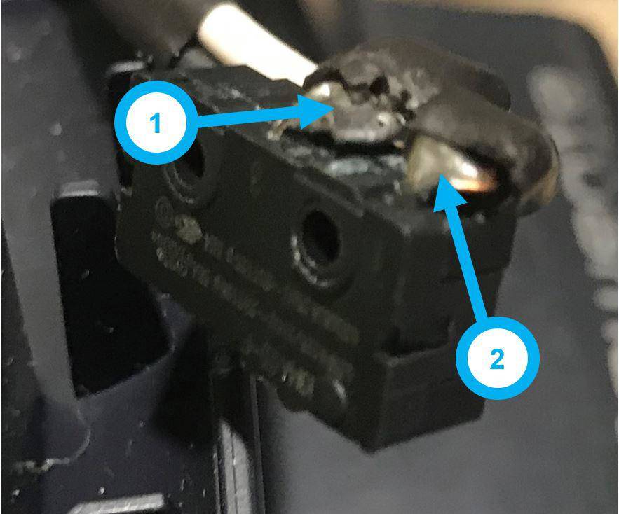

3 Testez l'interrupteur de vapeur
Comment réparer votre centrale vapeur - Remplacer l'interrupteur ?

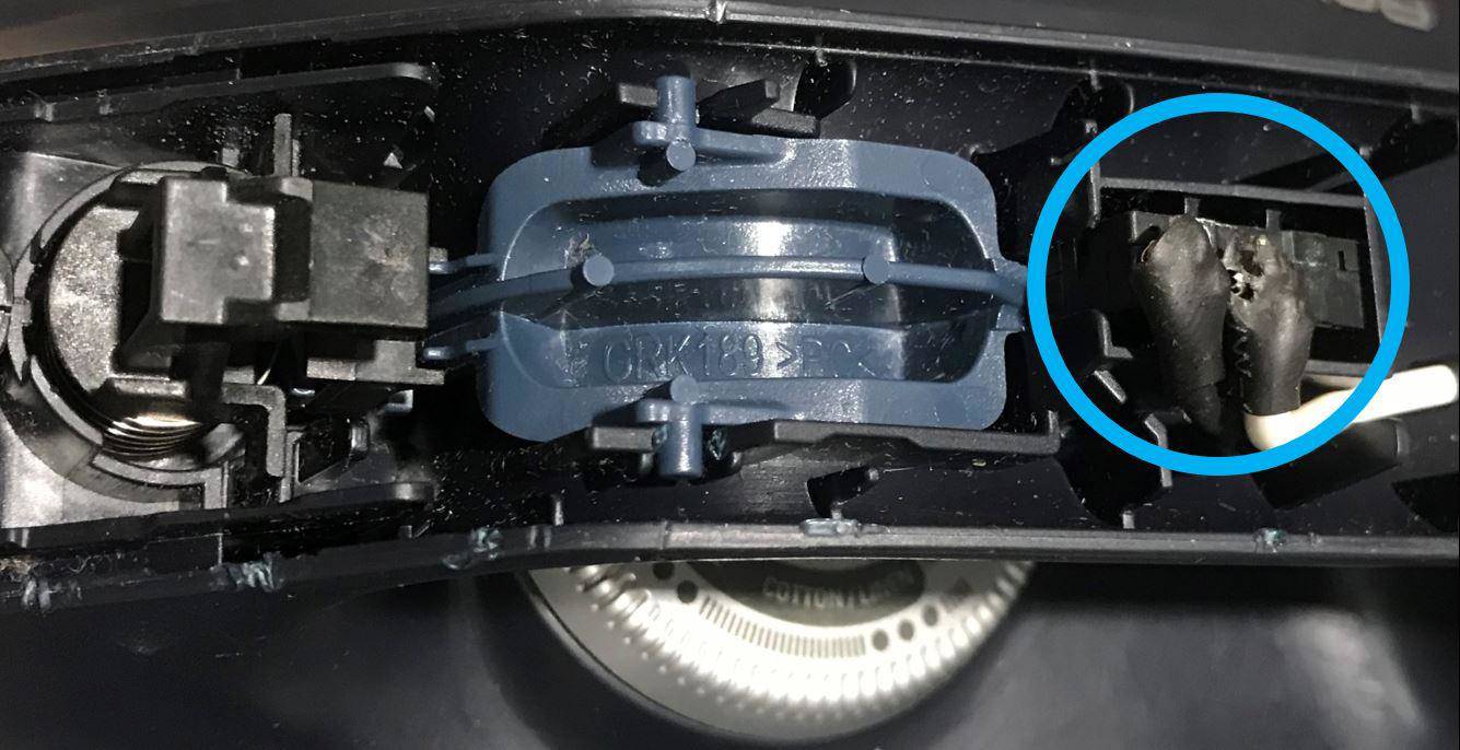

Le problème peut venir de l'interrupteur situé sur votre fer pour commander les jets de vapeur. S'il est défectueux, il peut commander en permanence l'arrivée de vapeur.
  • Vérifiez l'état général de votre gâchette. Vérifiez notamment qu'elle ne soit pas abîmée ou cassée.
  • Ensuite, démontez le fer et localisez l'interrupteur, derrière la gâchette.
  • Réglez votre multimètre sur le mode continuité (ou sur le plus petit calibre du mode ohmmètre)
  • Placez les pointes de touche du multimètre aux bornes de l'interrupteur (points 1 et 2 sur la photo associée) : votre multimètre devrait afficher "1" ou "OL".
  • Resté appuyé sur l'interrupteur : le multimètre devrait émettre un signal sonore ou afficher une valeur proche de 0. S'il affiche OL ou un 1, votre interrupteur est défectueux.
Bouton - Interrupteur
à partir de 5,42 €
trouver ma pièce
Comment changer le thermo-bouton d'une centrale vapeur ?
TUTO
debutant 10min à expert 5min
Difficulté

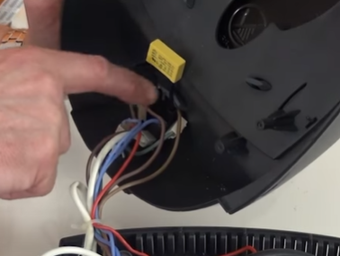

4 Testez le cordon d'alimentation
Comment remplacer le cordon d'alimentation de la centrale vapeur ?
Si votre centrale vapeur ne fonctionne pas correctement, c'est peut-être parce que votre cordon d'alimentation est défectueux. S'il n'a pas de défauts apparents, le câble peut être endommagé à l'intérieur de la gaine.
  • Démontez le cache de votre appareil et suivez les fils de votre câble d'alimentation jusqu'à leur extrémité.
  • Réglez votre multimètre sur le mode continuité.
  • Pour tester la continuité du fil "terre" du cordon, placez une pointe du multimètre dans le trou de la prise et l'autre pointe sur une partie dénudée du fil jaune et vert.
  • Positionnez ensuite une des pointes du multimètre sur une fiche de la prise, puis l'autre pointe du multimètre au bout le fil marron sortant du cordon d'alimentation.
  • Répétez le test en mettant une pointe du multimètre sur l'autre fiche de la prise et sur le fil bleu sortant du cordon.
Si vous n'entendez pas de signal sonore, alors il faudra remplacer le cordon.
Alimentation - Câble
à partir de 9,10 €
trouver ma pièce
Comment changer le cordon d'alimentation d'une centrale vapeur ?
TUTO
debutant 60min à expert 20min
Difficulté
