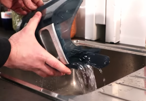

Si votre centrale vapeur ne fait plus de vapeur, vous constaterez peut être des traces blanches sur le fer de votre centrale vapeur et certains orifices sont bouchés. Ce peut être la cause du problème.
  • Diluez 1/3 d'une bouteille de vinaigre blanc avec de l'eau et versez le tout dans le réservoir de la centrale vapeur. Laissez agir une nuit.
  • Sur l'un des côtés du générateur de vapeur, enlevez le bouchon qui accède à la chaudière. Versez 1 L de la solution diluée et refermez avec le bouchon en laissant agir une nuit.
  • Procédez ensuite à un rinçage à la vapeur en utilisant l'option rinçage. Veillez à mettre un récipient sous le fer à repasser pour récupérer l'eau qui sort.
  • Laissez la semelle du fer tremper légèrement dans du vinaigre blanc pendant quelques heures, pour terminer. Si elle est trop abîmée, remplacez-la.

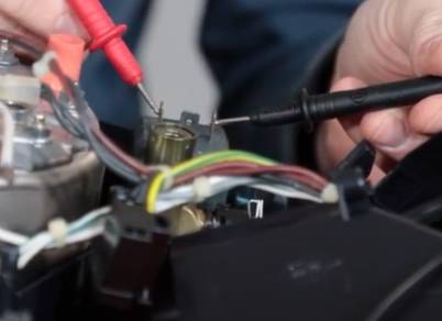

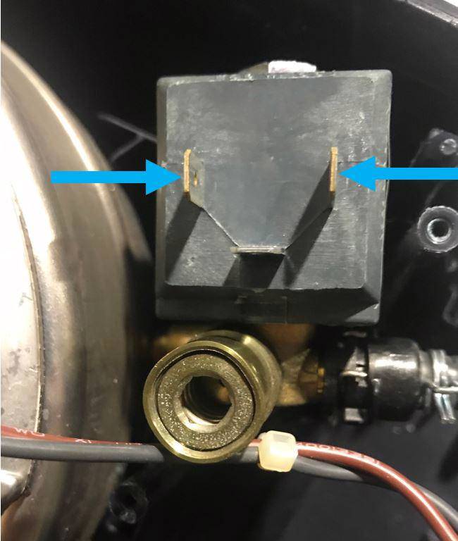

C'est une électrovanne qui gère l'arrivée de vapeur dans le fer. Si celle-ci est bloquée en position fermée, cela expliquerait pourquoi votre centrale vapeur ne fait plus de vapeur. Pour la tester :
  • Démontez votre appareil jusqu'à localiser l'électrovanne : généralement, elle est située juste après la chaudière.
  • Débranchez les cosses juste au-dessus de l'électrovanne.
  • Réglez votre multimètre sur 2 kΩ.
  • Mettre les pointes de touche du multimètre sur les deux bornes opposées l'une à l'autre
Le multimètre doit afficher une valeur autour de 1 kΩ. Si c'est le cas, alors votre électrovanne est en bon étatsinon, elle est défectueuse.

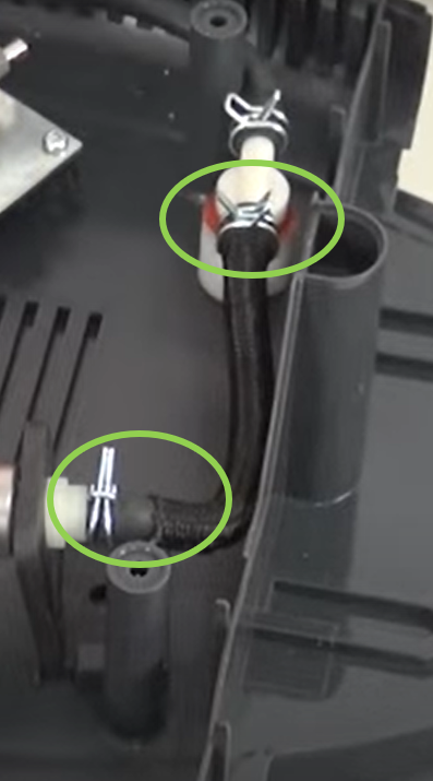

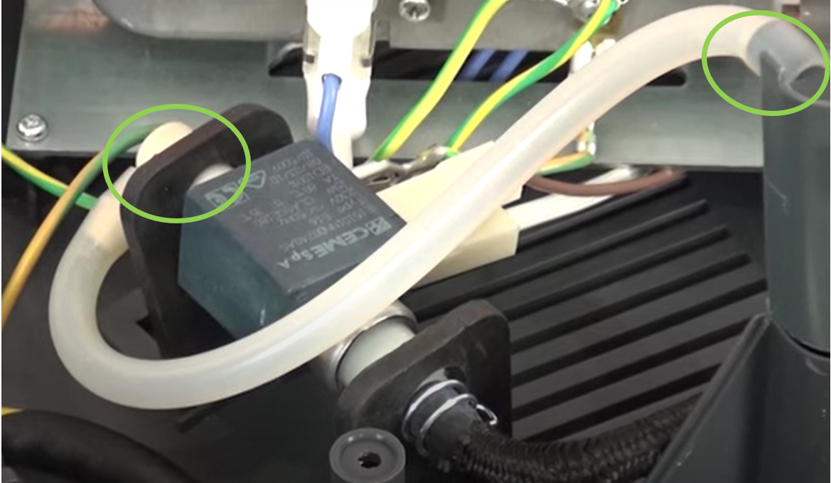

3 Vérifiez les tuyaux
Vérifiez les tuyaux
1 / 4
Si vous constatez un bruit, cela signifie que votre électrovanne fonctionne. Le problème doit alors provenir de votre circuit hydraulique.
Démontez votre centrale vapeur, vérifiez si tous les tuyaux sont en bon état et qu'ils ne sont pas bouchés. S'ils sont abîmés, il faudra les changer.

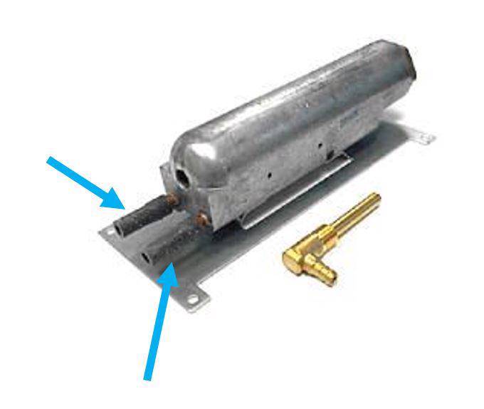

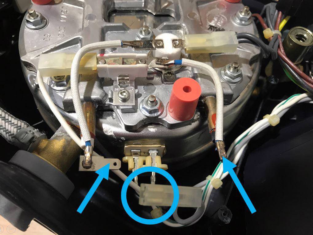

4 Vérifiez la résistance de votre chaudière
1 / 2
La chaudière se situe à l'intérieur de votre appareil et peut se présenter généralement sous deux formes différentes : un gros disque épais ou bien un gros cylindre.
  • Démontez le cache de votre centrale vapeur pour accéder à votre chaudière.
  • Réglez votre multimètre sur la position 200 Ω.
  • Débranchez une cosse de la résistance et mettez les pointes de touche du multimètre sur les deux extrémités des fils de la chaudière.
  • Si vous obtenez une valeur non nulle (en général, autour de 40 Ω) alors la résistance est fonctionnelle. Dans le cas contraire, il faudra la changer.

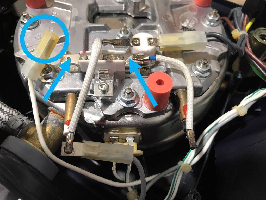

5 Contrôlez le thermostat de sécurité de la centrale vapeur
1 / 2
Le thermostat permet de réguler la température en fonction de l'utilisation souhaitée.
  • Localisez le thermostat, en principe à côté de la chaudière.
  • Réglez votre multimètre réglé en mode continuité, ou sur le plus petit calibre du mode ohmmètre si votre appareil ne dispose pas du mode continuité.
  • Débranchez une cosse de votre thermostat de sécurité puis mettez en contact les deux pointes du multimètre sur les bornes du thermostat de sécurité.
  • Si vous n'avez pas de valeur numérique ou que votre multimètre affiche 1 ou OL, alors votre thermostat de sécurité est défectueux et devra être remplacé.

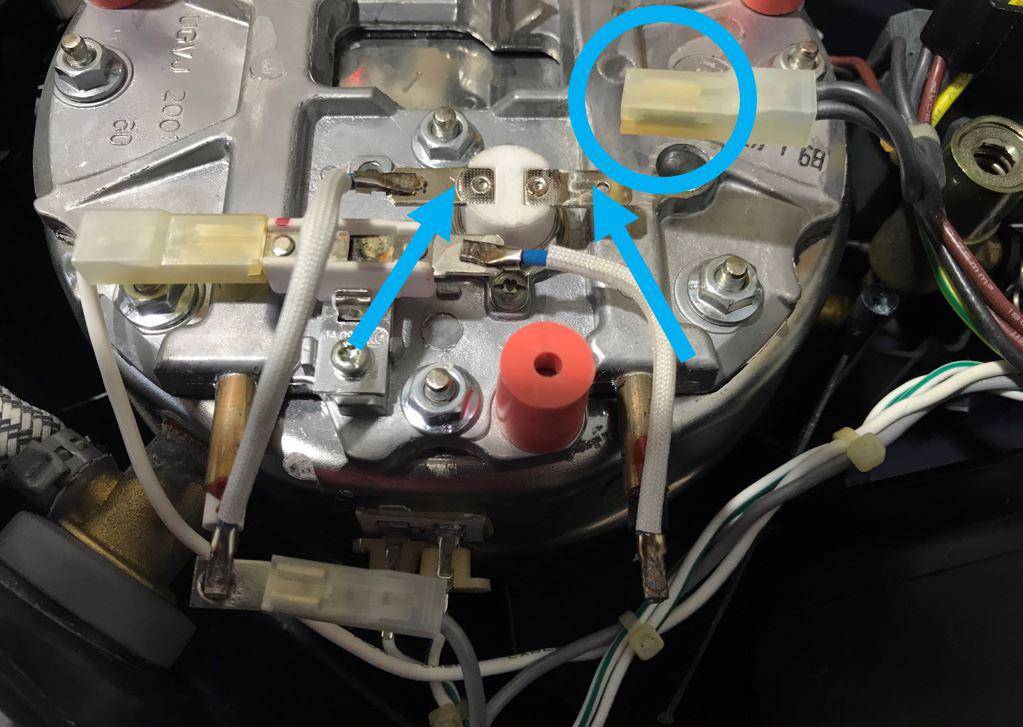

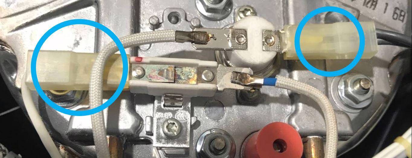

6 Contrôlez le thermofusible de votre centrale vapeur
1 / 2
Le thermofusible permet de couper le circuit lorsque la température est trop élevée. La température de seuil est généralement écrite sur le fusible.
  • Réglez votre multimètre en mode continuité, ou sur le plus petit calibre du mode ohmmètre.
  • Débranchez une cosse de votre thermofusible puis mettez en contact les deux pointes du multimètre sur les bornes du thermofusible.
  • Si vous n'avez pas de valeur numérique ou que votre multimètre affiche 1 ou OL, alors il faudra remplacer le thermofusible.

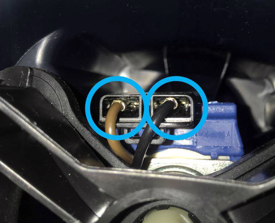

7 Testez votre pompe
Testez votre pompe
Le problème vient peut-être de votre pompe, qui est située à l'intérieur de votre appareil, généralement juste en sortie du réservoir.
  • Insérez les pointes du multimètre aux bornes de la pompe.
  • Si vous obtenez une valeur numérique non nulle (souvent autour de 200 Ω) cela signifie que votre pompe est en bon état. En revanche, si vous n'obtenez pas de valeur, alors votre pompe est défectueuse.

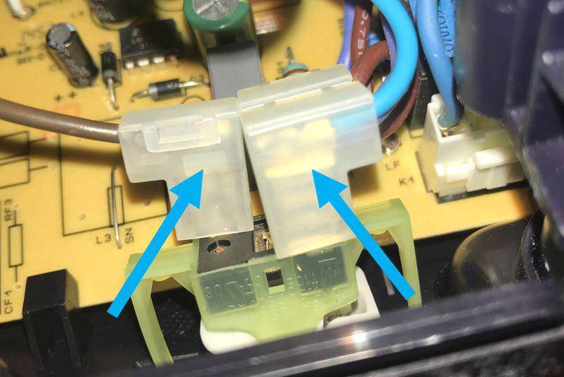

Si tous les autres éléments semblent être correctement alimentés, il faudra tester la carte électronique en mesurant la tension qui circule avec un multimètre. Ce test se fera sous-tension, il faut donc porter des gants isolants et ne pas toucher de parties métalliques avec vos mains.
  • Démontez le cache de votre appareil pour avoir accès à votre carte électronique. Généralement, elle est placée à l'avant ou à l'arrière de l'appareil.
  • Réglez votre thermostat sur la température la plus basse et allumez votre appareil.
  • Réglez votre multimètre sur le mode voltmètre continu (V avec des traits), sur un calibre supérieur à 230 volts
  • Mettez les pointes de touche de votre multimètre dans les cosses au niveau de l'interrupteur. Attention à ne pas toucher de composant ou de pièces nues qui sont alimentées électriquement.
  • Basculez votre interrupteur en position ON.
  • La valeur affichée doit se situer autour de 230 Vols, la tension d'alimentation de votre appareil, fournie par la prise.
  • Faites de même au niveau des entrées du thermostat de sécurité et du thermofusible. Vous devriez aussi trouver une valeur proche de 230 volts.
Si vous ne trouvez pas la bonne valeur, remplacez votre carte.
