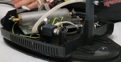

Pour trouver l'origine de la fuite, il faudra démonter l'appareil et vérifier les composants qui la composent. Regardez si des traces de gouttes et d'humidités se trouvent sur l'une des pièces suivantes :
Si un de ces éléments est défectueux, changez-le.
