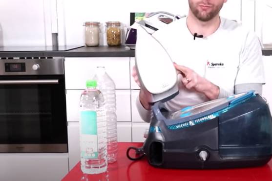

Il faut identifier le voyant dans un premier temps, en vous reportant à votre notice. Le voyant peut très souvent prévenir qu'un détartrage est nécessaire, car le tartre peut empêcher la circulation de l'eau.
1 Détartrez la centrale vapeur avec du vinaigre blanc

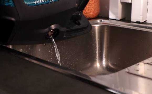

2 Rincez la centrale vapeur

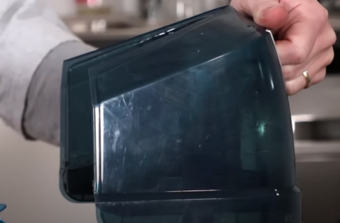

Si un voyant clignote sur la centrale vapeur cela peut indiquer que le niveau de l'eau est insuffisant pour que l'appareil fonctionne correctement. Vérifiez si le réservoir a assez d'eau.
Si vous voyez une égratignure ou un trou, il faudra alors remplacer par un modèle compatible.
3 Vérifiez le niveau de l'eau
