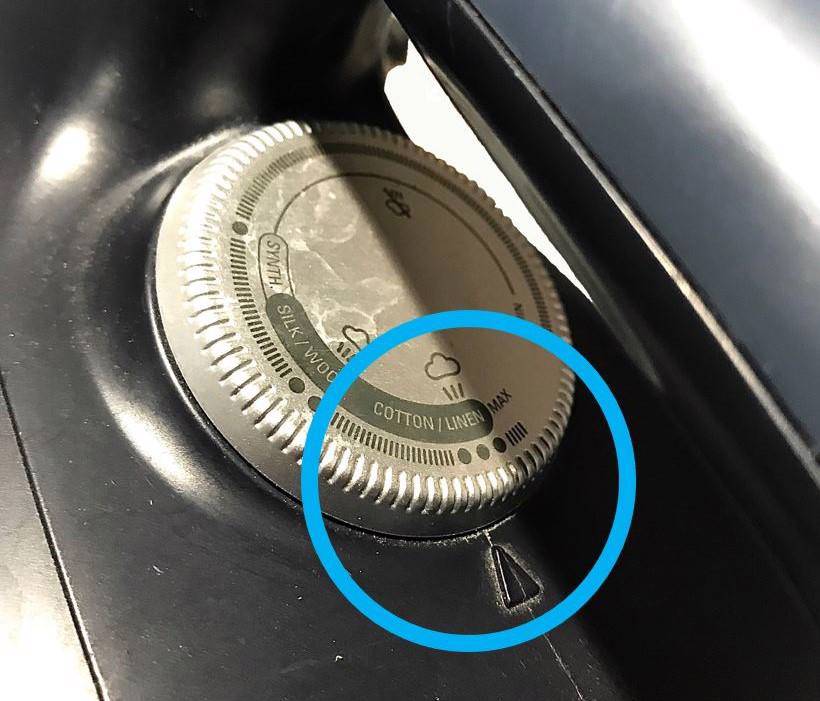

Cela peut paraître bête mais des petits oublis sont souvent à l'origine de pannes. Vérifiez donc que le bouton de votre thermostat est bien en position maximale.
Après l'avoir mis en position maximale, attendez quelques secondes et vérifiez que votre fer chauffe.
1 Vérifiez le thermostat du fer

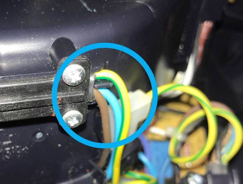

Si votre centrale vapeur ne fonctionne pas correctement, c'est peut-être parce que votre cordon d'alimentation est défectueux. S'il n'a pas de défauts apparents, le câble peut être endommagé à l'intérieur de la gaine.
Si vous n'entendez pas de signal sonore, alors il faudra remplacer le cordon.
Comment changer le cordon d'alimentation d'une centrale vapeur ?
TUTO2 Testez le cordon d'alimentation

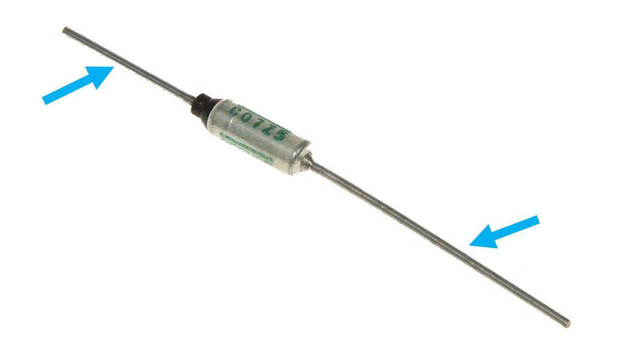

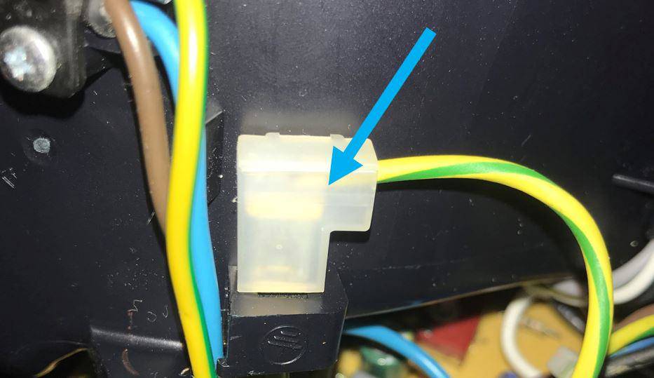

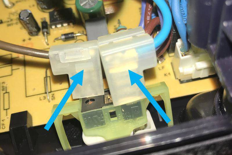

Certaines centrales vapeur sont équipées de thermofusible dans le fer. Le thermofusible doit se rompre lorsque la température atteint une certaine valeur.
Comment changer le thermo-fusible d'une centrale vapeur ?
TUTO3 Vérifiez le thermofusible de votre fer

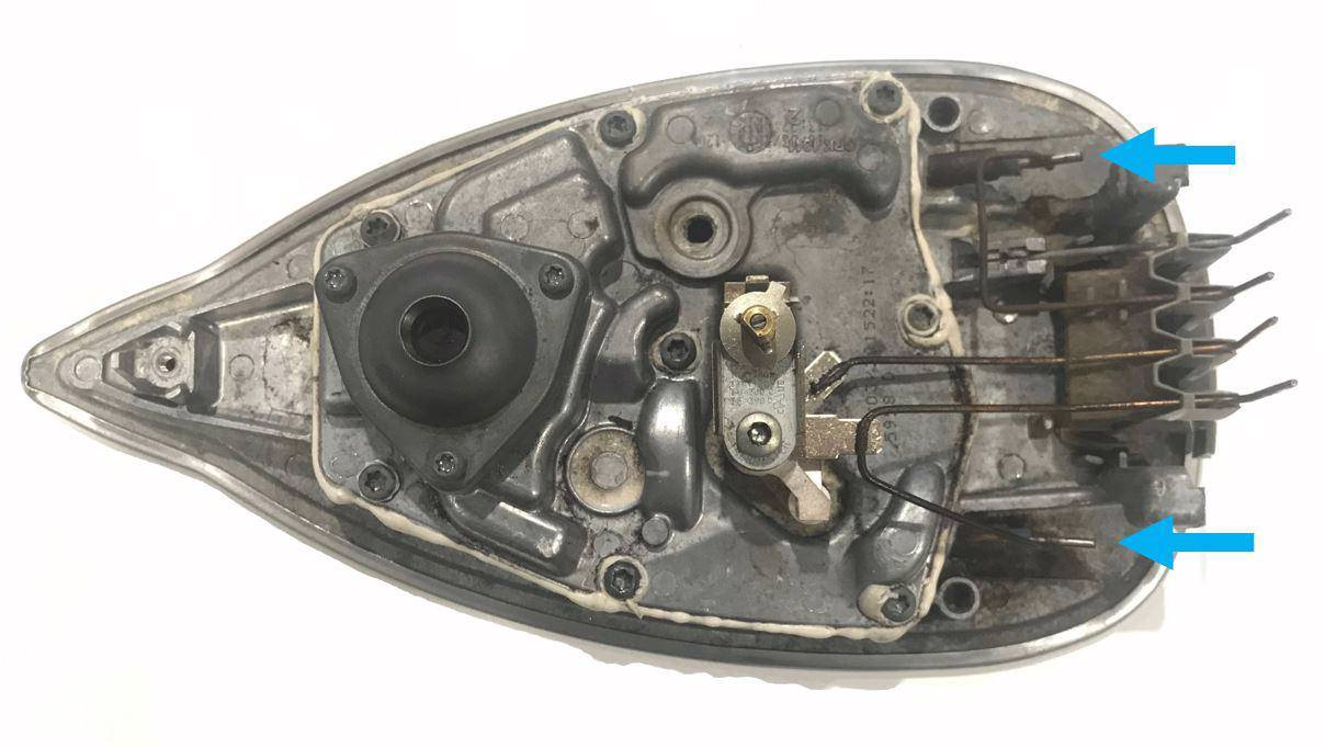

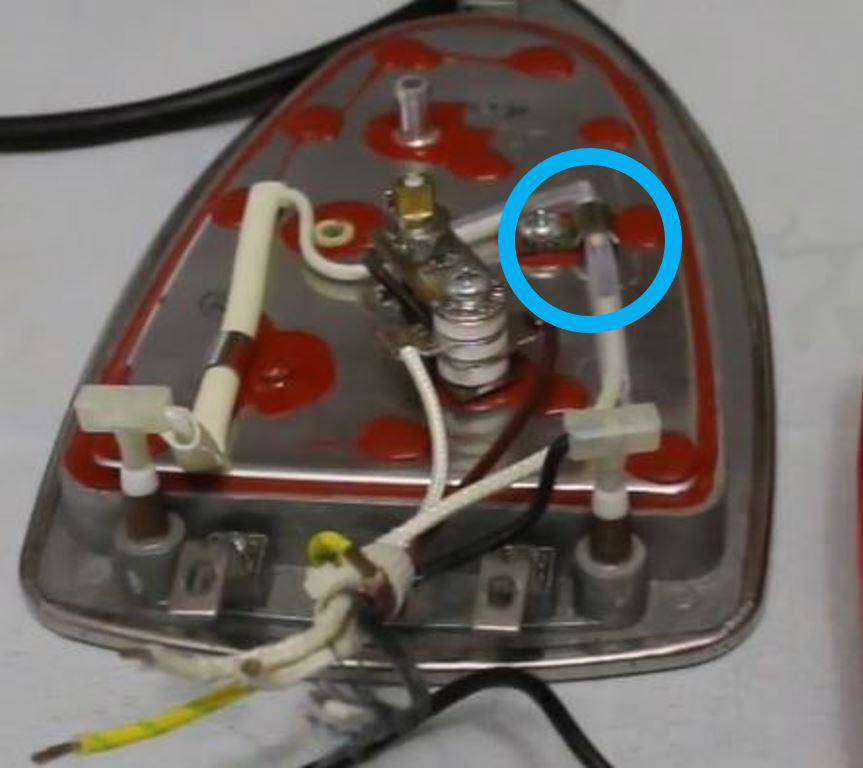

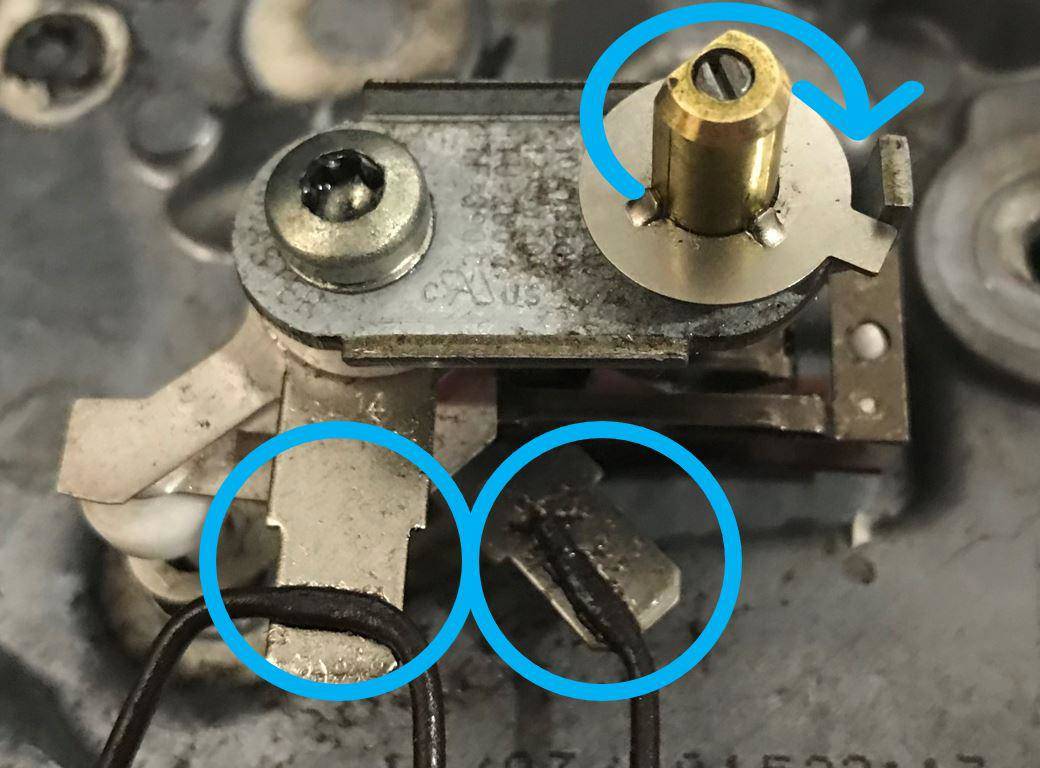

Si votre fer ne chauffe pas, c'est peut-être dû à la résistance de votre fer. En effet, celle-ci chauffe quand un courant électrique la traverse. Pour tester la résistance de votre fer :
Vous devriez trouver une valeur comprise entre 60 Ω et 80 Ω. Si c'est le cas, votre résistance est en bon état, sinon, elle est défectueuse.

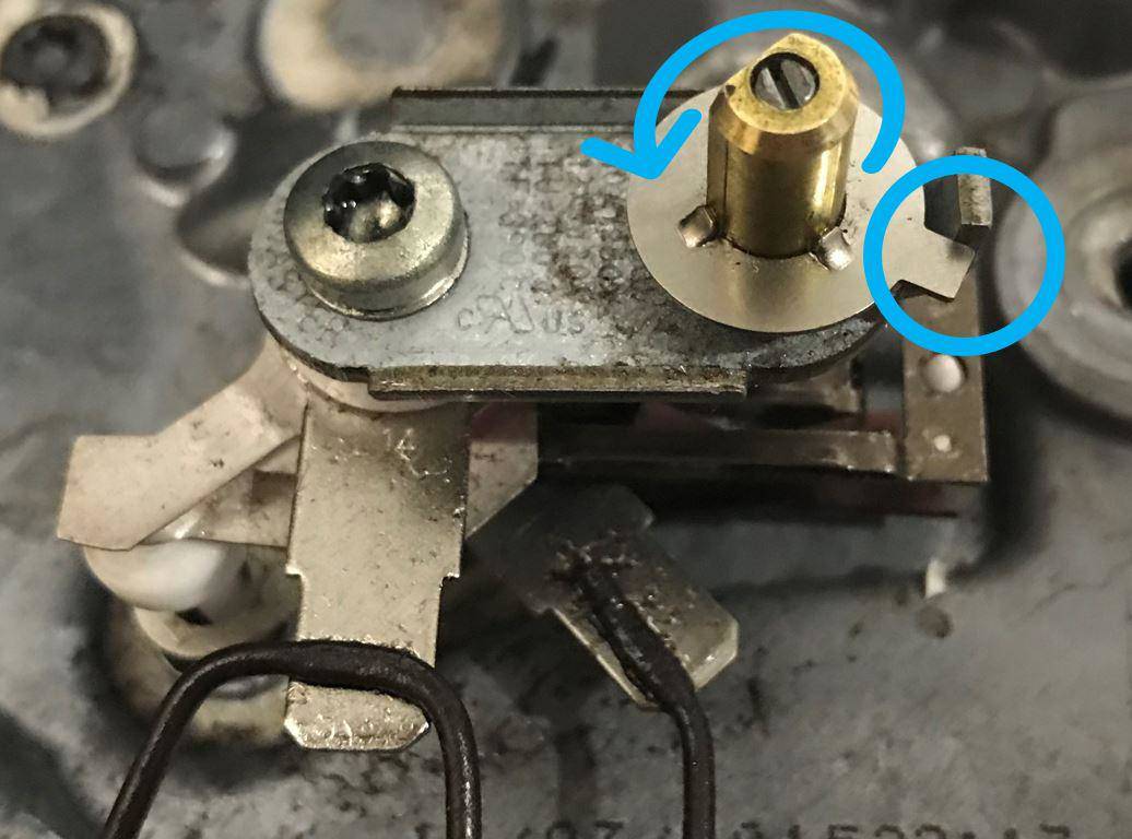

Pour tester le thermostat du fer :
Comment tester et changer la résistance d'une centrale vapeur et d'un fer à repasser ?
TUTO4 Vérifiez la résistance et le thermostat de votre fer
