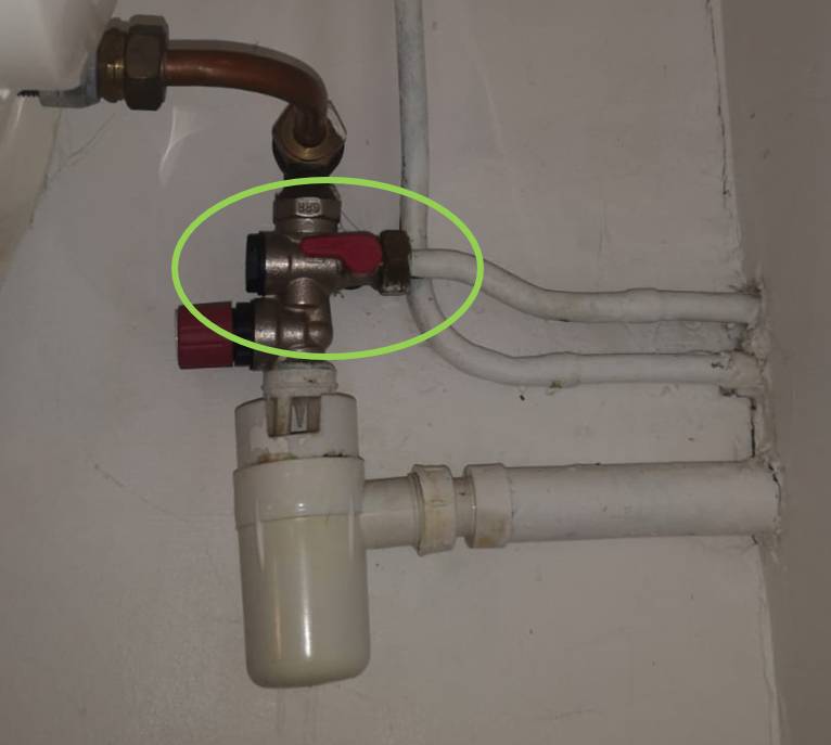

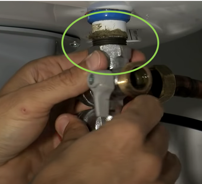

Les raccords permettent de fermer le circuit d'eau. Si les raccords sont mal vissés ou si les joints sont endommagés, alors cela peut causer des fuites.
Si vous constatez que votre fuite vient du raccord qui est fixé sur le groupe de sécurité :
1 Examinez vos raccords

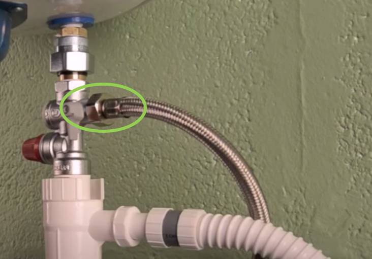

Votre groupe de sécurité est un élément important de votre chauffe-eau, car il permet de faire les vidanges.
2 Observez votre groupe de sécurité

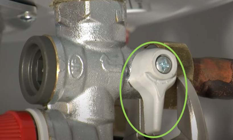

Si vous constatez que votre groupe de sécurité coule en dehors des heures de chauffe, alors il se peut qu'il soit défaillant ou qu'il y ait un problème de pression.
3 Vérifiez le fonctionnement du groupe de sécurité

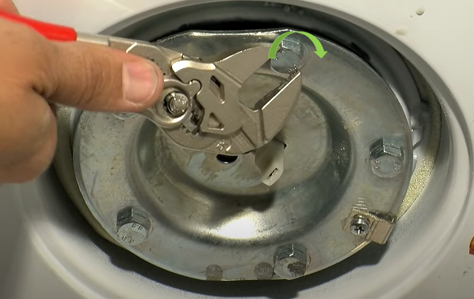

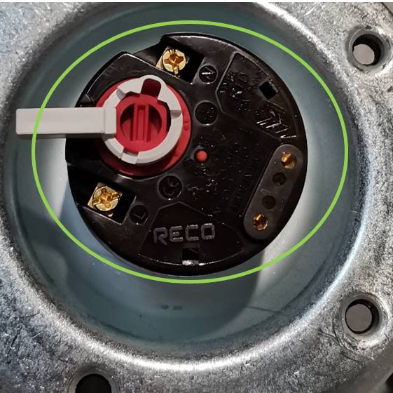

Si vous constatez que le groupe électrique fuit, alors c'est peut-être un problème de serrage ou un problème de joint.
4 Contrôlez la bride

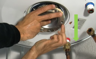

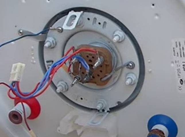

Le joint qui se trouve sur la bride permet de maintenir l'étanchéité pour que le chauffe-eau ne fuie pas. Pour vérifier son état :
Si vous disposez d'une résistance "stéatite", enlevez d'abord la résistance : démontez la bride (bloc + résistance) dans le cas où vous avez une résistance blindée (résistance qui est soudée à la bride) et enlevez le bloc pour vérifier le joint.
5 Vérifiez l'état du joint
