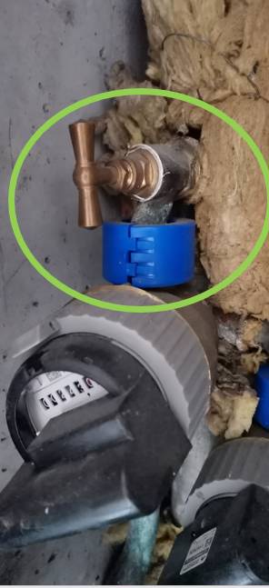

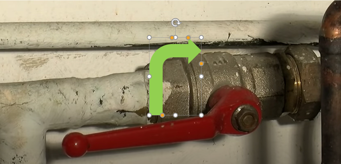

Pour commencer, faites une vérification toute simple en vous assurant que votre maison est bien alimentée avec de l’eau.
Ouvrez un robinet d’eau chaude :
1 Vérifiez que l'alimentation en eau est toujours assurée

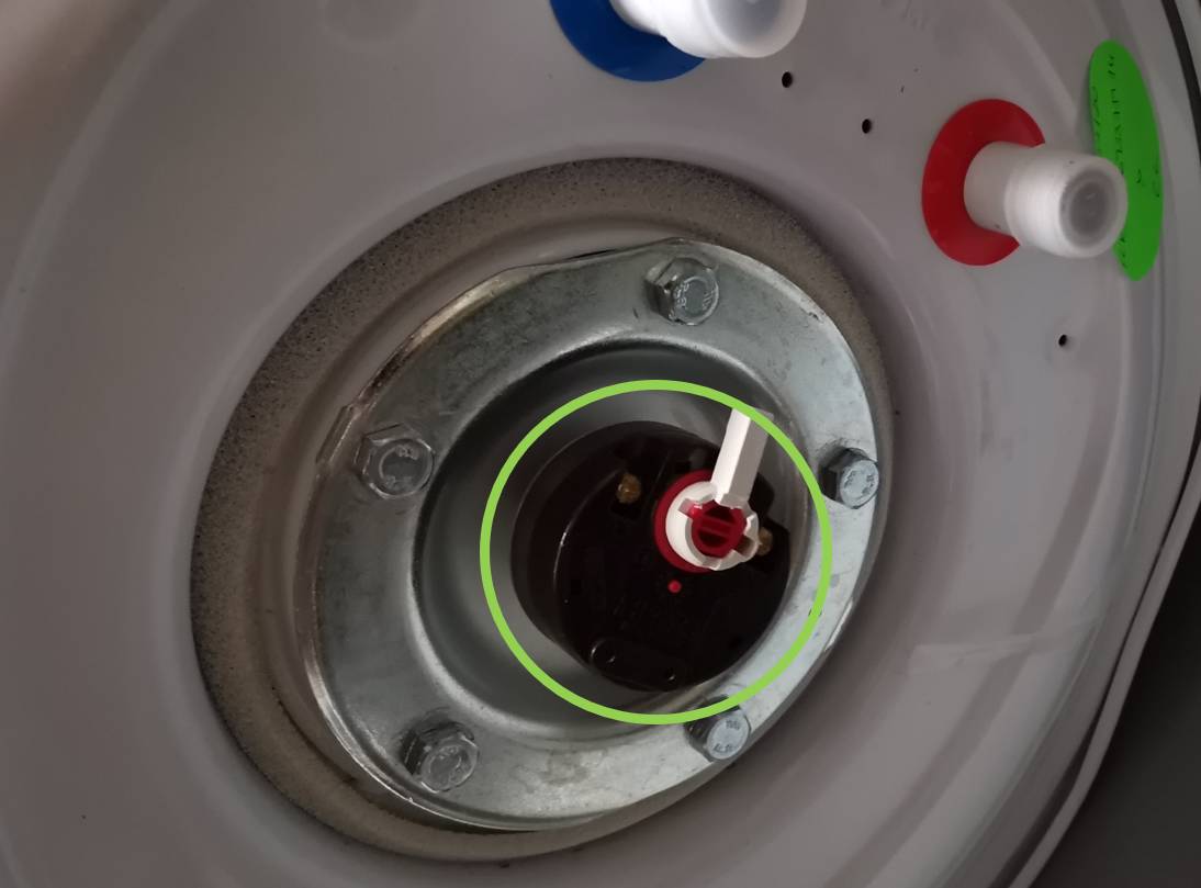

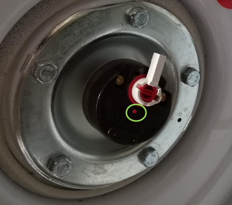

Si votre thermostat est désarmé ou mal réglé, votre chauffe-eau (ou ballon d'eau chaude) ne pourra plus chauffer l’eau.
Si le bouton rouge n'était pas enfoncé alors, la sécurité était activée et c'est la cause de votre problème. Cela peut arriver s'il y a eu une surchauffe ou un orage.
2 Vérifiez que la sécurité n'est pas enclenchée

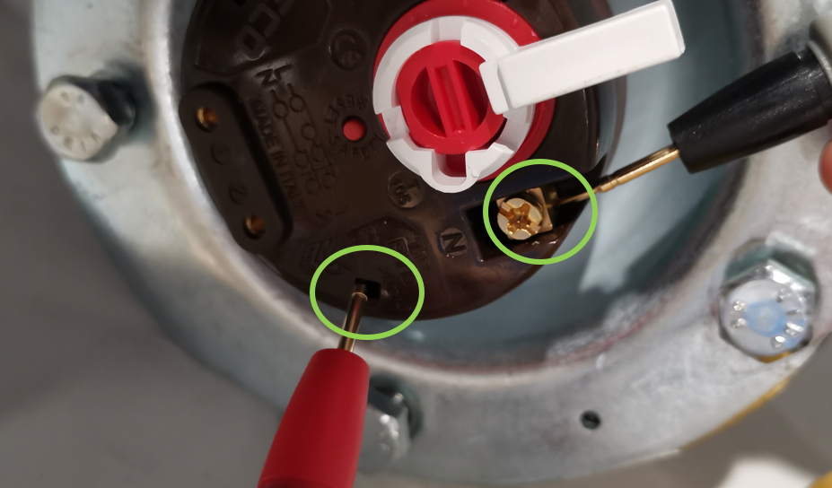

Le thermostat est un des éléments les plus importants du chauffe-eau, car c'est lui qui règle la température. Pour tester le thermostat :
Si vous êtes équipés d'une résistance stéatite, il faudra procéder autrement :
Comment tester et changer le thermostat d'un chauffe-eau ?
TUTO3 Testez le thermostat du chauffe-eau

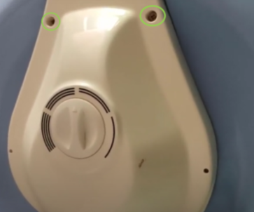

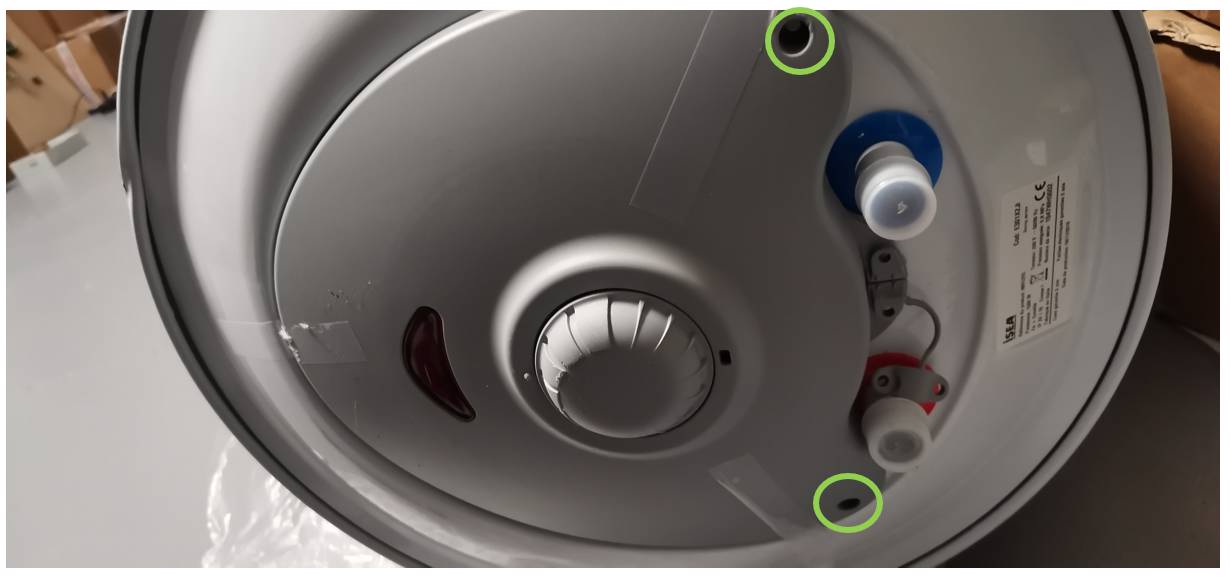

Si votre chauffe-eau ne fonctionne pas, un détartrage pourra apporter une réponse au problème de température. Pour vérifier cela, il va falloir démonter l'appareil.
4 Vérifiez que votre cuve n'a pas besoin d'un détartrage

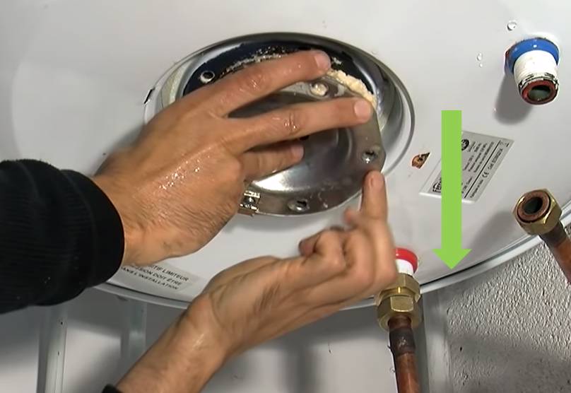

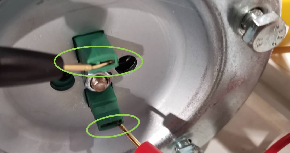

La résistance est une pièce qui se trouve à l'intérieur de la cuve. Elle permet notamment de transformer l'énergie électrique en énergie thermique, de transformer l'électricité en chaleur pour faire chauffer la cuve. Vous pouvez avoir une résistance blindée, que l'on peut voir directement lorsqu’on retire le bloc, et une résistance stéatite, qui se trouve à l’intérieur d’un fourreau.
Pour vérifier si votre résistance fonctionne, il faut démonter votre cuve et faire une vidange.
Si le multimètre affiche 1 ou OL, alors la résistance est défaillante et il faudra la changer.
Comment tester et changer la résistance d'un chauffe-eau ?
TUTO5 Testez la résistance de votre chauffe-eau
