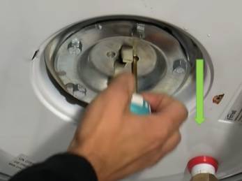

Le thermostat est un des éléments les plus importants du chauffe-eau, car c'est lui qui règle la température. Pour tester le thermostat :

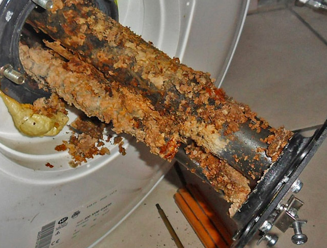

La résistance est une pièce qui se trouve à l'intérieur de la cuve. Elle permet notamment de transformer l'énergie électrique en énergie thermique, de transformer l'électricité en chaleur pour faire chauffer la cuve. Vous pouvez avoir une résistance blindée, que l'on peut voir directement lorsqu’on retire le bloc, et une résistance stéatite, qui se trouve à l’intérieur d’un fourreau.
Pour vérifier si votre résistance fonctionne, il faut démonter votre cuve et faire une vidange.
Si le multimètre affiche 1 ou OL, alors la résistance est défaillante et il faudra la changer.
