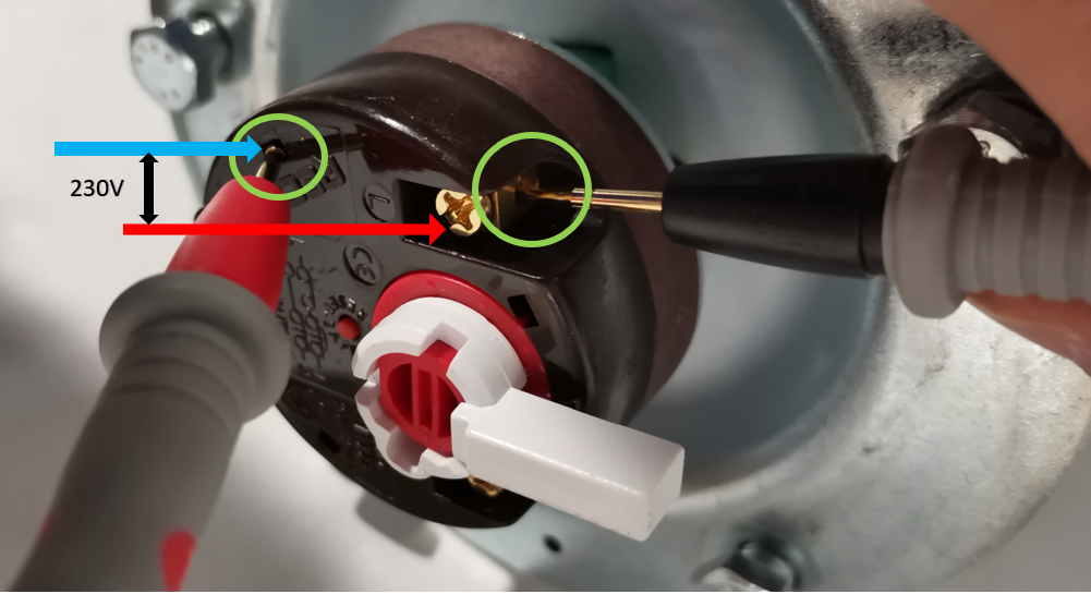

Il faut vérifier la tension dans votre chauffe-eau à l'aide d'un multimètre pour savoir si c'est l'origine de la panne.
2 Testez la tension du chauffe-eau

TUTO3 Testez le thermostat du chauffe-eau
Le thermostat est un des éléments les plus importants du chauffe-eau, car c'est lui qui règle la température. Pour tester le thermostat :
Si vous êtes équipés d'une résistance stéatite, il faudra procéder autrement :
