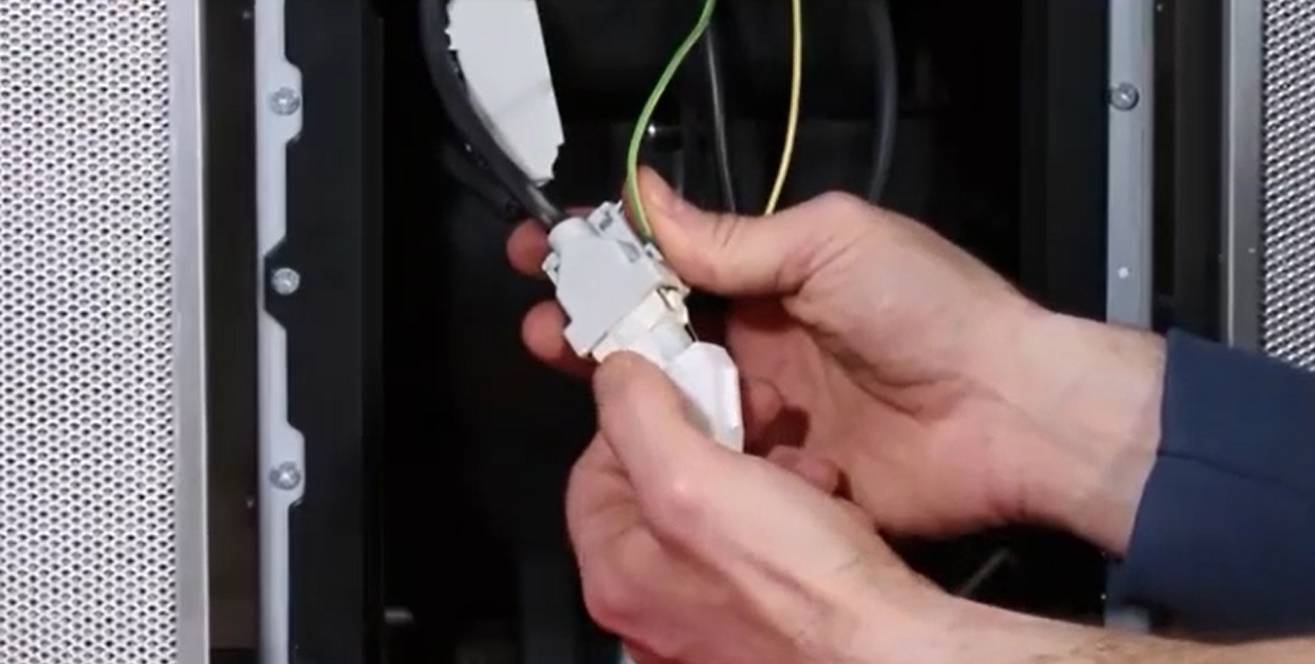

En général, le moteur et l’alimentation sont reliés par des connecteurs à l'arrière de la hotte.
Il faut réaliser un test sous tension pour vérifier que le moteur est bien alimenté : munissez-vous de gants de protection et ne touchez aucun élément métallique sans gants.
Si vous obtenez 230 V, il semble qu’il n'y ait aucun problème d’alimentation jusqu’au moteur. Si ce n'est pas le cas, alors la carte est défectueuse.
1 Contrôlez l'alimentation
