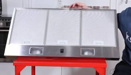

Il peut y avoir plusieurs types de filtres sur une hotte aspirante : le filtre métallique aura par exemple pour rôle de nettoyer les graisses et empêcher que les odeurs se diffusent dans toute la pièce.
Ces filtres se trouvent juste en dessous de la hotte, ils peuvent être facilement retirés pour les laver. Il est possible de les laver une fois par mois au lave-vaisselle pour enlever toutes les graisses qui se trouvent dessus et ainsi permettre une meilleure aération.
Si un filtre est trop endommagé ou cassé, il est conseillé de le changer.

TUTO1 Vérifiez le filtre métallique

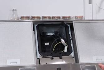

Le filtre à charbon se retrouve dans toutes les hottes à recyclage, il permet que l'air filtré retourne dans la pièce. Il est situé sous le filtre métallique et permet la filtration des odeurs.
Il existe plusieurs formes selon le modèle de hotte, cela peut être une boîte noire contenant les charbons ou alors de la mousse.
Il est préférable de changer cette pièce tous les 6 mois pour que la hotte fonctionne correctement.

TUTO2 Contrôlez le filtre à charbon
