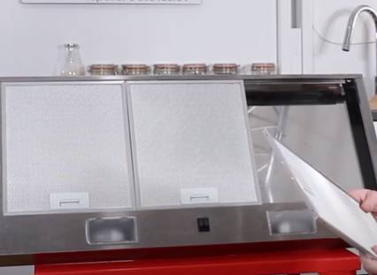

Il y a 2 grands types de hottes aspirantes sur le marché : les hottes par évacuation et les hottes par recyclage. Il peut y avoir plusieurs filtres qui fonctionnent différemment :
Il faut d'abord retirer le filtre métallique qui se voit de l'extérieur pour accéder au filtre à charbon. Veillez à ce que ces filtres soient propres.
Comment changer et quand nettoyer les filtres d'une hotte aspirante ?
TUTO1 Vérifiez les filtres

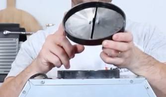

Cet élément est présent sur les hottes aspirantes en mode évacuation. Il protège votre moteur des corps étrangers.
Retirez votre clapet. Dans certains cas, il peut se casser et endommager votre turbine, dans d’autres cas, il peut rester bloqué et donc ne plus laisser passer l’air. Si le clapet est abîmé, changez-le.
Comment changer le clapet anti-retour d'une hotte de cuisine ?
TUTO3 Vérifiez le clapet anti-retour de la hotte

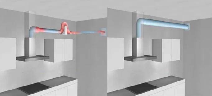

Vous devez regarder votre conduite d’évacuation. Il y a plusieurs règles à respecter pour que le fonctionnement de votre hotte soit le plus optimal.
Si une de ces règles n'est pas respectée, alors l'aspiration sera plus difficile.
4 Vérifiez votre conduite
