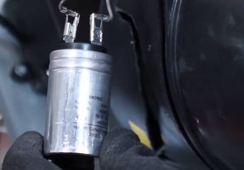

Dans le cas de la hotte aspirante, le condensateur aide au démarrage de la turbine. Elle est de forme cylindrique et se trouve à côté du bloc moteur, derrière l'appareil. Il vous faudra tout d'abord enlever la hotte de la prise murale.
Comment tester et changer le condensateur moteur d'une hotte aspirante ?
TUTO3 Testez le condensateur
