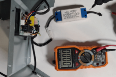

Si vous possédez une lampe LED, il faut tester l'alimentation sur le transformateur. Enlevez les différents filtres puis retirez le cache qui se trouve à l’arrière de l'équipement. Vous devriez apercevoir la turbine.
3 Testez l'alimentation sur le transformateur
Observez ensuite si la partie électronique de votre hotte n'est pas abîmée.
Faites un contrôle visuel sur les fils, les connecteurs et la carte électronique. Il ne doit pas y avoir d'anomalies ou de taches sur ces éléments sinon il faudra les remplacer.
