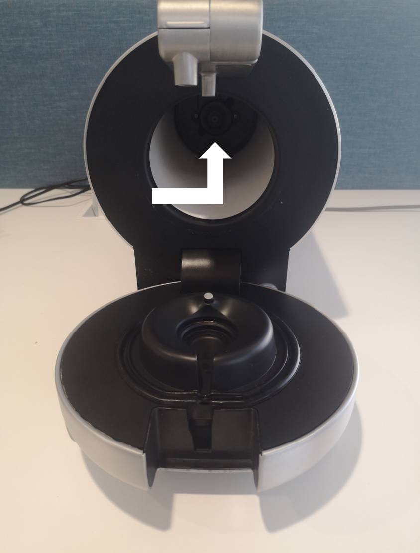

Vérifiez que le fût soit bien enclenché dans le fond de son emplacement. S'il n'est pas bien enfoncé, cela pourra créer une fuite entre le fût et le connecteur d'entrée de la bière dans son circuit de circulation.
2 Vérifiez l'ajustement du fût

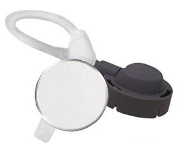

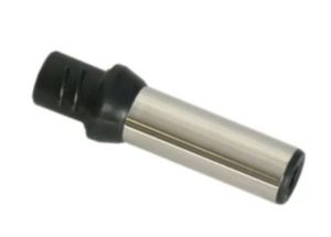

Vérifiez que le tube de service ne soit pas bouché ou éventuellement percé. Ce problème peut engendrer une quantité de mousse excessive dans le verre ou une pression de bière insuffisante en sortie du fût.
Les tubes de services sont à usage unique, après chaque changement de fût, veillez à utiliser un nouveau tube de service.
3 Vérifiez le tube et la buse de service
