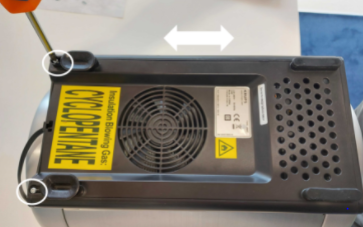

Sur certains modèles, celle-ci s'enlève en déclipsant quelques loquets en bordure de la plaque puis en tirant la plaque de protection vers soi. Sur d'autres, il faudra la faire glisser horizontalement en ayant bien dévissé les vis reliées à cette plaque.
1 Démontez votre tireuse à bière
Lorsque le ventilateur est défectueux, cela provient souvent d'une exposition à la chaleur trop importante ou d'une surcharge de poussière sur celui-ci qui le bloque.
