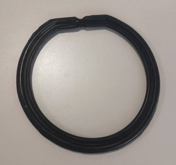

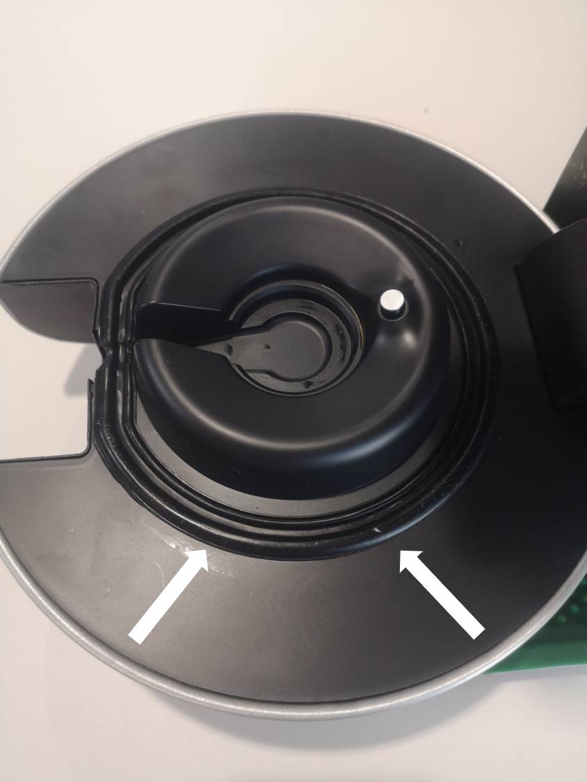

Vérifiez le joint d'étanchéité de la porte donnant accès au fût de votre tireuse à bière.
Celui-ci doit être correctement logé dans son emplacement et en bon état. S'il est trop endommagé, changez-le.
2 Contrôlez le joint d'étanchéité
