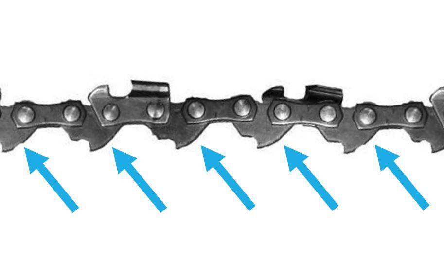

Vérifiez que vos vagues d'entraînement sont bien aiguisées. Il faut qu'elles aient une forme de vague pointue au bout, car c'est cette forme qui permet au pignon de faire tourner la chaîne.
Si ce n'est pas le cas il faudra alors changer la chaîne.

TUTO2 Examinez les vagues d'entraînement
