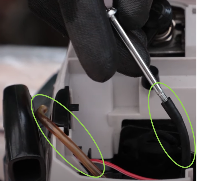

Vérifiez que vos durites sont en bon état et qu'elles ne sont pas fissurées, car elles peuvent être la cause du problème rencontré.
Si les durites sont en mauvais état, changez-les.
3 Vérifiez la durite d'essence
