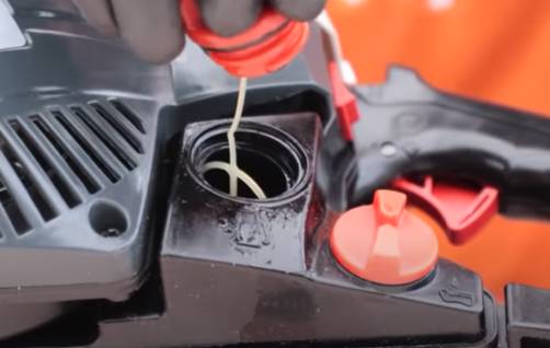

Ouvrez votre réservoir et regardez s'il y a du mélange. Vérifiez aussi que celui-ci ne soit pas trop vieux. Il doit être préparé depuis moins de deux mois.
Si le mélange est trop vieux, vidangez votre appareil pour remettre du mélange adapté et enlever le dépôt laissé par le vieux mélange.
1 Vérifiez le réservoir

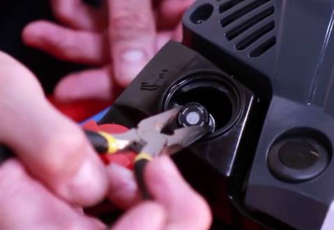

Vérifiez votre filtre à carburant qui se trouve au fond de votre réservoir.
2 Contrôlez le filtre à carburant

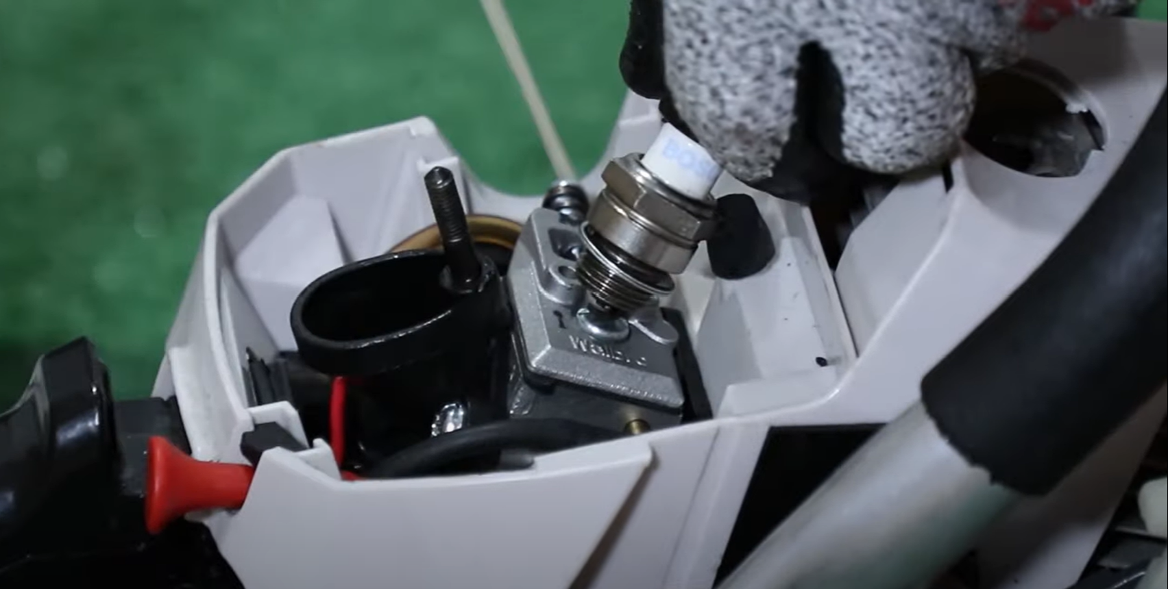

Il faudra contrôler l'allumage de la bougie qui peut être la cause de la panne.
3 Vérifiez la bougie

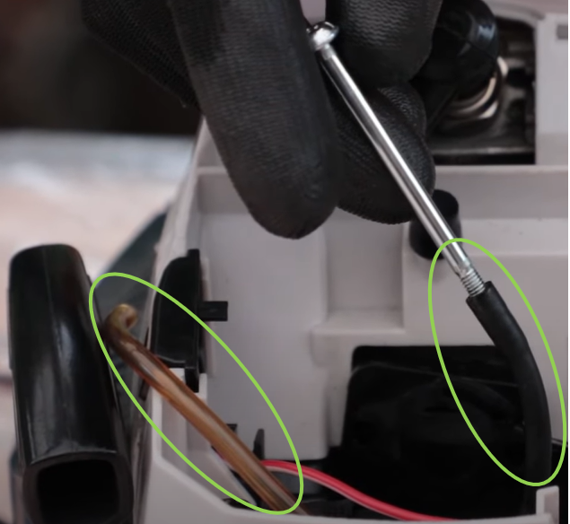

Vérifiez que vos durites sont en bon état et qu'elles ne sont pas fissurées : elles peuvent être la cause du problème rencontré.
4 Examinez les durites d'essence

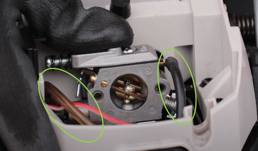

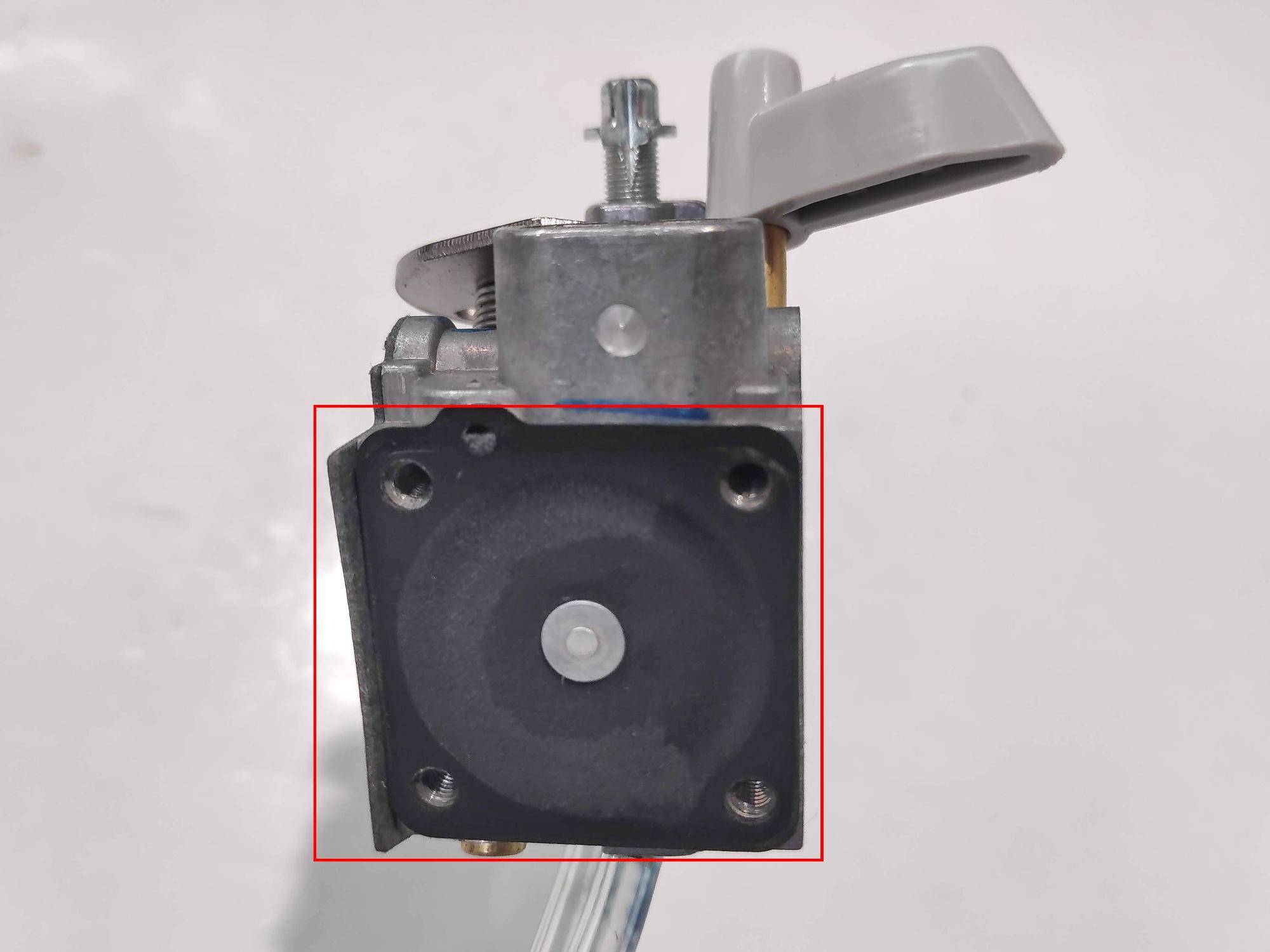

Après avoir vérifié les durites, il sera nécessaire de démonter le carburateur pour trouver l'origine de votre problème.
Si le problème persiste après avoir nettoyé ces éléments, il faudra changer le carburateur.
Comment changer le carburateur d'une tronçonneuse thermique ?
TUTO5 Vérifiez le carburateur
