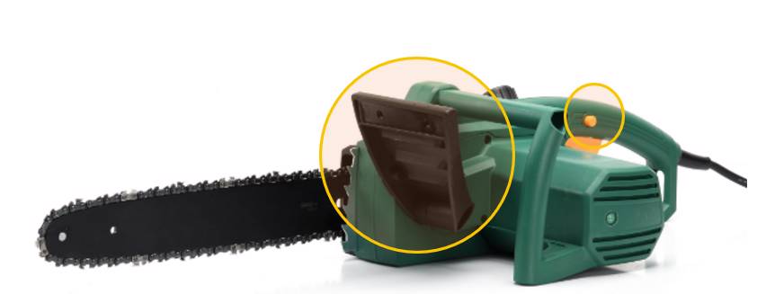

  • Il est nécessaire de regarder si votre gâchette n’est pas bloquée. Sur toutes les tronçonneuses, il y a une sécurité: vérifiez qu’elle n’est pas enclenchée.
  • Regardez ensuite s'il n'y a pas de corps étrangers qui bloquent la gâchette, si c’est le cas retirez-les.
  • Changez la gâchette si elle est en trop mauvais état.

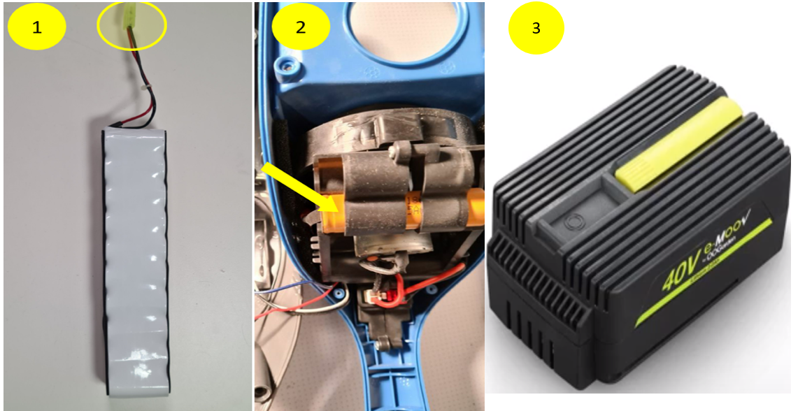

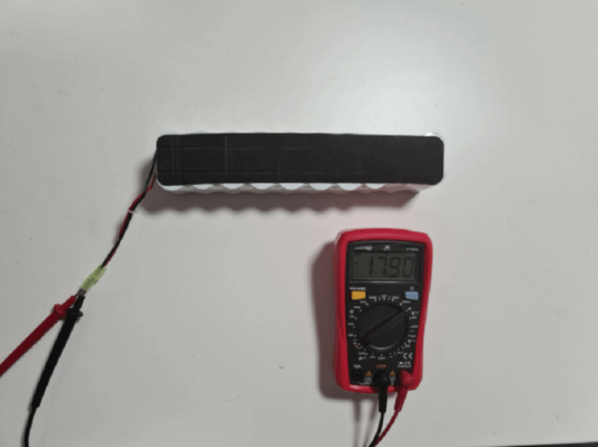

4 Testez la batterie de la tronçonneuse
Il faudra réaliser un test de votre batterie au multimètre sur la position voltmètre, avec un calibre supérieur ou égal à la tension indiquée sur la batterie. Si vous n'avez pas de batterie amovible, vous devrez démonter votre tronçonneuse.
  • Videz le réservoir d'huile et retirez les clips qui sont sur le pignon pour pouvoir ouvrir l'appareil.
  • Si vous avez des piles apparentes, placez vos pointes sur chaque côté de celles-ci. La somme des valeurs de chaque pile doit être égale à la tension que vous avez précédemment lue.
  • Si vous avez un pack de piles avec une connectique, placez vos pointes sur les connectiques.
  • Si vous avez une batterie transportable, placez vos pointes de touche sur les bornes métalliques.Si vous ne trouvez pas les bonnes valeurs de tension, alors vous devez changer votre batterie.

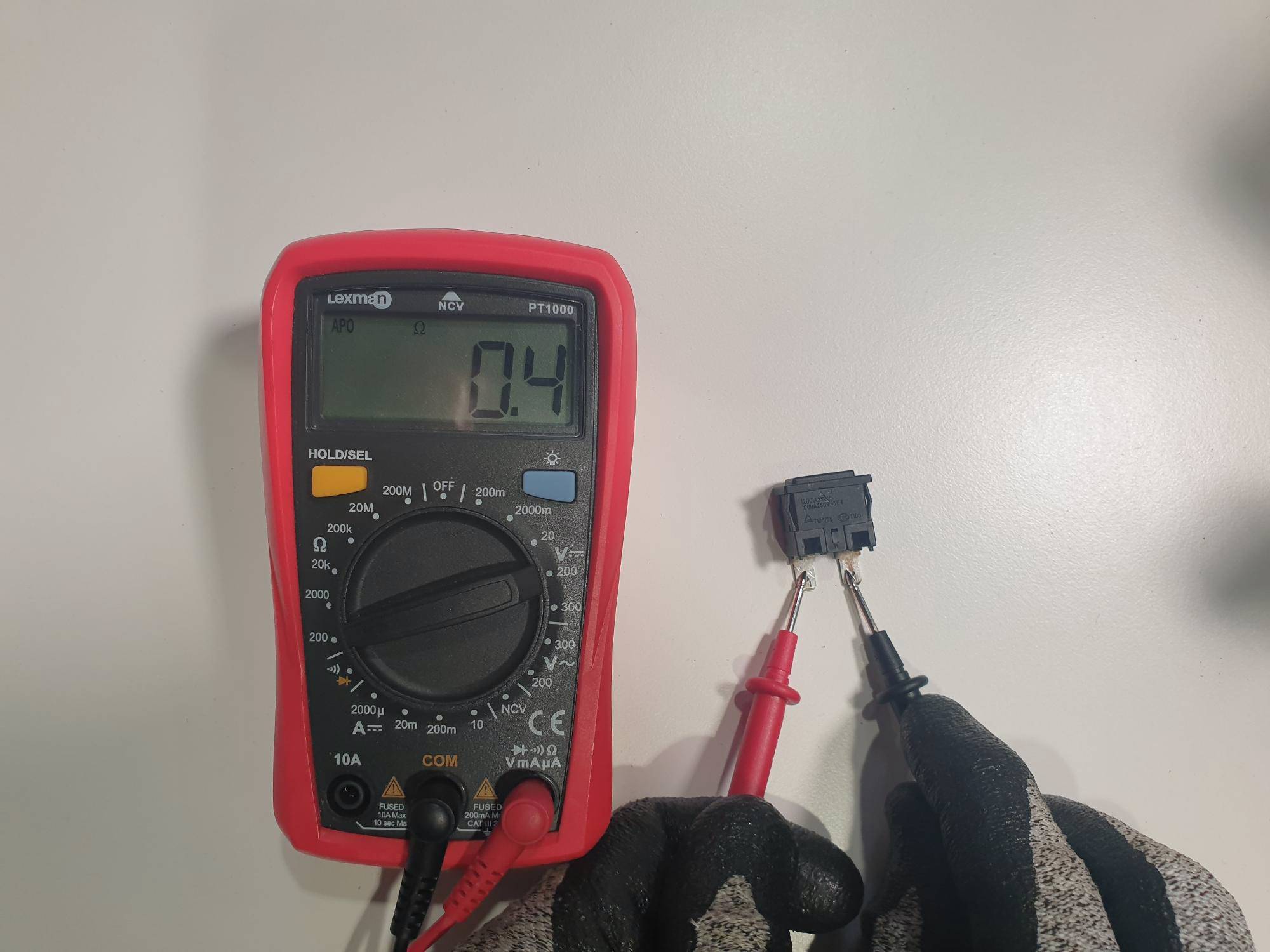

Pour réaliser un test de continuité sur l'interrupteur, démontez votre tronçonneuse et débranchez l'interrupteur.
  • Réglez votre multimètre sur la position sur la valeur ohmique la plus basse.
  • Placez vos pointes de touche sur les points de branchement de l'interrupteur. Si votre multimètre affiche 1, OL ou alors s'il n'émet aucun son, alors votre interrupteur est défectueux.

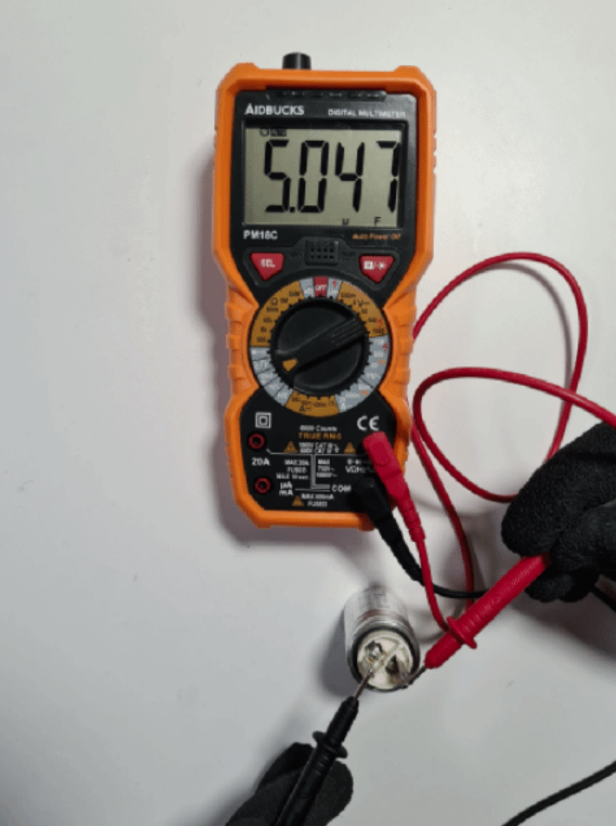

7 Testez le fonctionnement du condensateur
Le condensateur aide au démarrage, c'est pour cela que l’on appelle cette pièce "condensateur de démarrage". Il est de forme cylindrique et se trouve à côté du moteur.
  • Prenez votre multimètre et placez votre curseur sur les micros farad.
  • Placez vos pointes de touche sur les bornes du condensateur.
  • Si la valeur affichée est la même que la valeur notée sur le condensateur, alors il semble que votre condensateur soit en bon état, sinon il faut le changer.

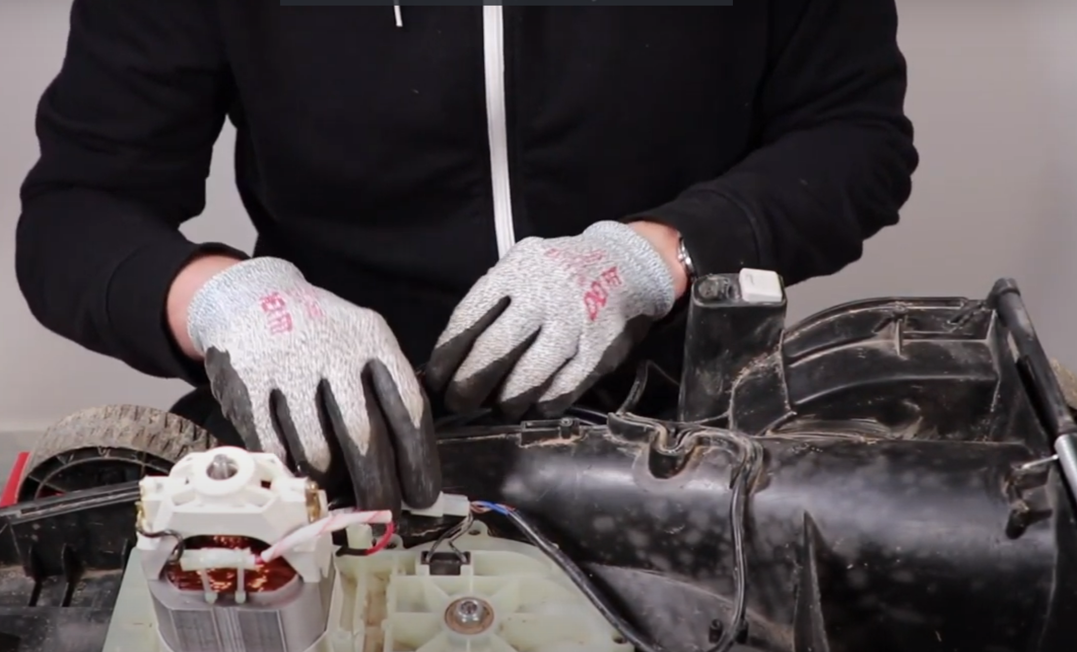

8 Vérifiez l'état du moteur

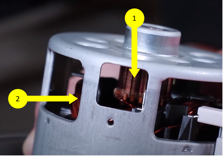

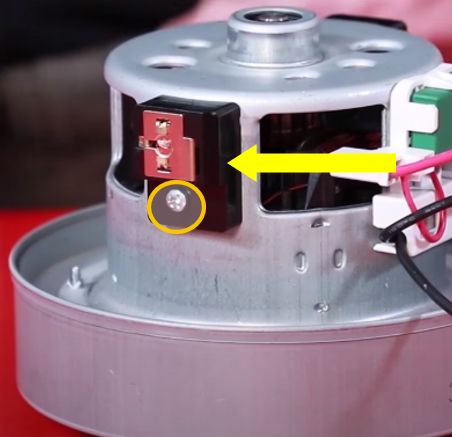

Le problème peut provenir du moteur, vous allez donc devoir regarder s'il fonctionne. Généralement, un moteur dans un appareil électrique est constitué d'un rotor (1), d'un stator (2) et souvent d'un charbon.

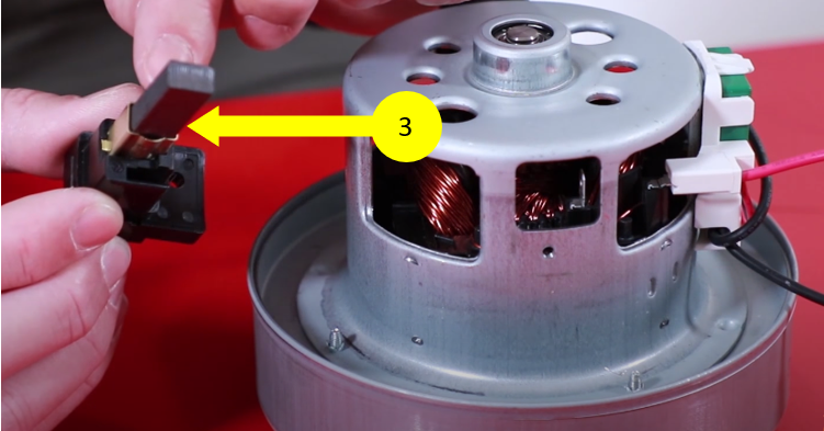

  • Débranchez le moteur de la carte électronique à l'aide d'une pince et sortez les charbons moteur (3)
  • Vérifiez que les hélices tournent correctement et sans à-coups. Si vous ne voyez vos pas hélices, il se peut qu'elles soient cachées sous un couvercle. Vous devez alors l'enlever.
  • Si vous pouvez toucher le stator avec vos doigts, faites-le tourner.

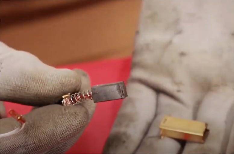

  • Si vous avez des charbons, sortez la paire du moteur à l'aide d'un tournevis et regardez leur usure. S'ils mesurent moins d'un centimètre, remplacez-les. Il est recommandé de les remplacer par paire.

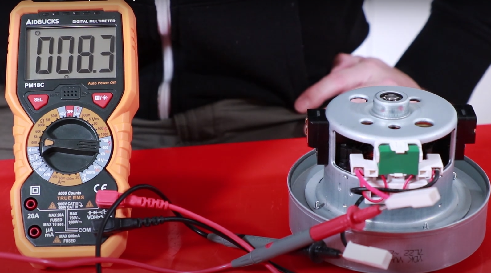

  • Prenez les pointes de contact de votre multimètre et placez-les sur les connecteurs du moteur. Ce sont les fils qui relient le moteur à la carte électronique.
  • Mettez votre multimètre sur la position des ohms, sur la valeur la plus basse.
  • Tournez les hélices. Vous devez constater une petite variation de la valeur affichée sur le multimètre.
  • Si le multimètre affiche 1 ou OL, alors il faudra remplacer le moteur.
