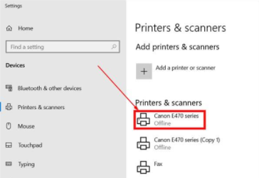

1 Vérifiez la connexion avec l'ordinateur
S'il s'agit d'une imprimante sans fil, elle est connectée par l'ordinateur via le wifi ou le bluetooth.

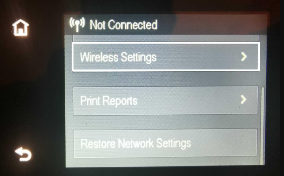

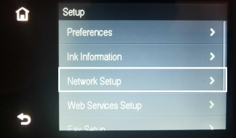

  • Su votre imprimante, sélectionnez les paramètres (Setup) sur le tableau d'affichage. Vous pouvez aussi appuyer sur le logo "Sans fil".
  • Une fois que vous avez accès aux différents paramètres, choisissez "configuration réseau" ("Network setup").
  • Sélectionnez "paramètres sans fil" ("Wireless Settings") et vérifiez si votre "mode sans fil" est bien activé / sur ON.

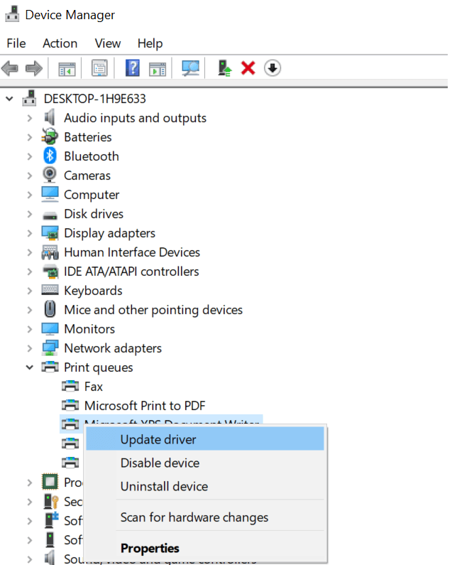

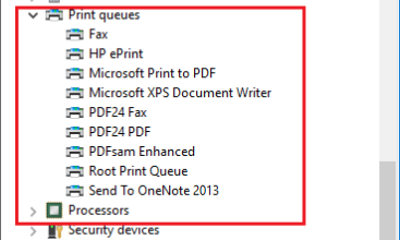

  • Ouvrez le gestionnaire de périphérique ("Device manager") sur votre PC.
  • Cliquez sur Files d'attente à l'impression ("Print queues") vous avez un choix des différents périphériques d'impression qui ont été utilisés sur votre ordinateur.
  • Faites un clic droit sur le pilote correspondant à votre imprimante et mettez-le à jour ("Update driver")
  • Après avoir vérifié le pilote interne, vérifiez si vous avez installé le pilote de votre imprimante. Toujours sur le gestionnaire de périphérique, vérifiez si une icône "imprimante" est présente.
  • Vérifiez si le pilote est à jour en faisant un clic droit sur votre imprimante ("Update driver software")

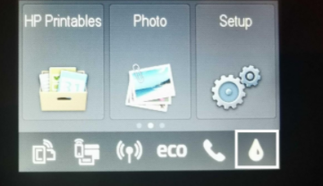

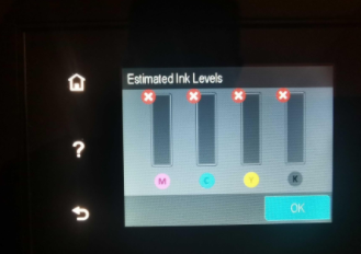

Regardez l'interface de votre imprimante qui indiquera le niveau d'encre de vos cartouches.
  • Sur l'affichage de votre imprimante, sélectionnez le menu "configuration encre", ou "gestion niveau d'encre" (souvent un symbole de goutte). Observez le niveau d'encre de chacune des cartouches.
  • Si votre imprimante ne possède pas de tableau d'affichage, votre imprimante va clignoter si le niveau de votre encre est bas.

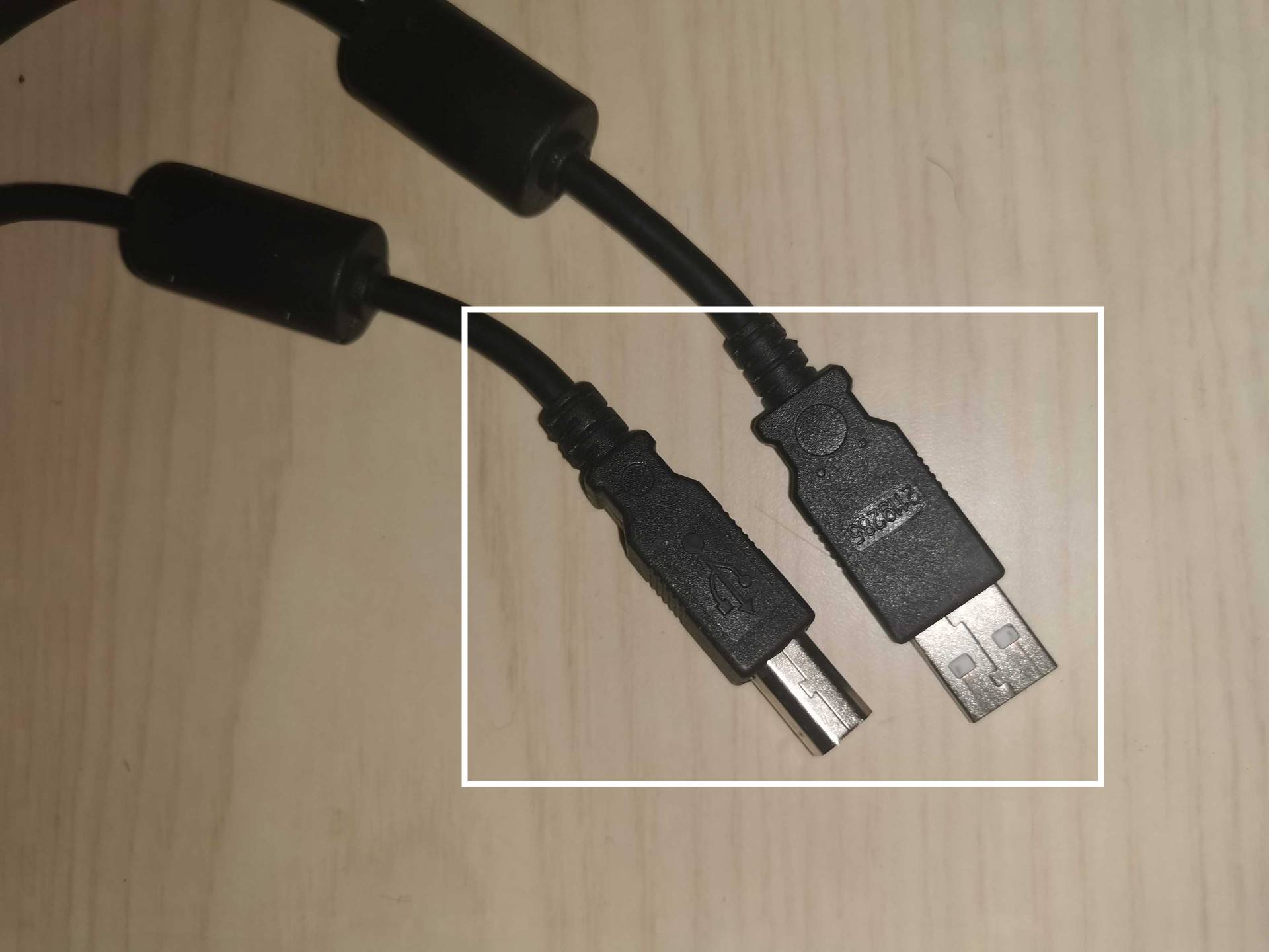

Si vous possédez une imprimante filaire, celle-ci doit être correctement alimentée et correctement branchée à votre PC.
  • Vérifiez que votre câble est bien branché d'une part à l'imprimante et d'autre part à votre ordinateur.
  • Vérifiez si votre câble n'a pas de défauts visuels, il peut être coupé ou brûlé.

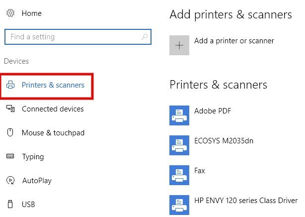

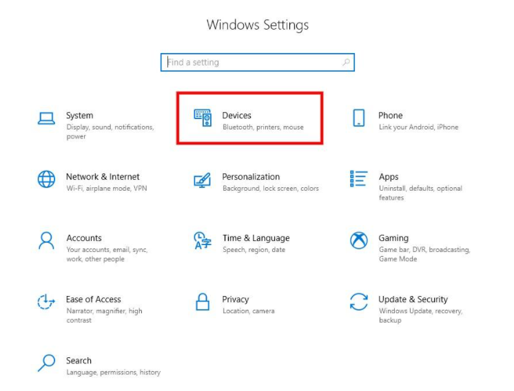

  • Sur votre PC, allez dans les paramètres de l'imprimante (appuyez sur la touche Windows et tapez "imprimante")
  • Cliquez sur l'icône de votre imprimante et observez si elle est connectée à votre PC.
