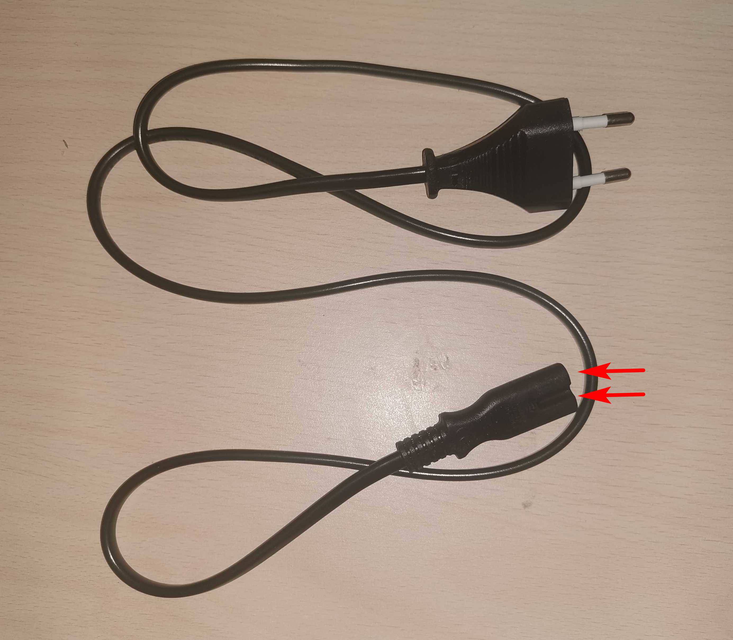

Après avoir vérifié visuellement le cordon d'alimentation de votre imprimante, vous pouvez faire un test de continuité à l'aide d'un multimètre :
  • Retirez le cordon de votre imprimante à la main et réglez votre multimètre sur le mode continuité, ou le plus petit calibre des ohms.
  • Placez les deux pointes du multimètre aux deux extrémités de votre cordon d'alimentation : une des pointes doit être en contact avec la pointe métallique et l'autre dans un des trous du cordon (flèches rouges sur la photo suivante). Si rien ne s'affiche, déplacez la pointe de touche du multimètre sur l'autre tige métallique.

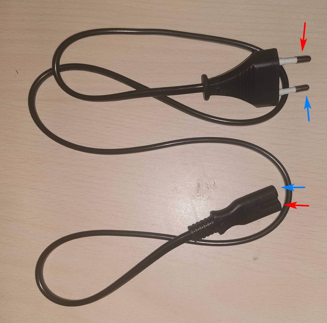

  • Répétez le test en mettant les pointes du multimètre sur les autres trous/pointes (flèches bleues sur la photo suivante).
  • Si votre multimètre affiche 1 ou OL, c'est que votre cordon est défectueux. Si vous avez une valeur numérique qui s'affiche, il est fonctionnel.

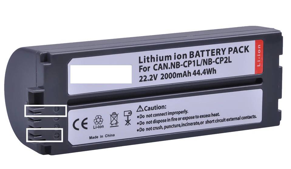

3 Testez la batterie de l'imprimante

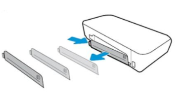

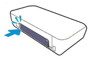

  • Retirez la batterie de l'imprimante qui se trouve en général en dessous de l’imprimante et regardez si elle est endommagée. Referez-vous à la notice de votre imprimante pour voir les conditions d'utilisation et conservation.
  • Branchez l’imprimante sur une prise murale avec un cordon pour charger la batterie pendant au moins 15 minutes.
  • Retirez le cordon d'alimentation, appuyez sur le bouton d'alimentation et observez si l'imprimante s'allume.
  • Si la batterie fonctionne, laissez l'imprimante allumée au moins 10 minutes. Si votre imprimante ne démarre pas ou s'arrête brusquement, il est possible que votre batterie soit usée.
Pour tester votre batterie au multimètre :
  • Retirez la batterie de votre imprimante et réglez le multimètre sur la position Voltmètre en continu avec une valeur au-dessus de celle indiquée sur la batterie, souvent 20 Volts.
  • Placez les deux cosses du multimètre sur les deux entrées apparentes + et - de la batterie.
  • Votre multimètre doit afficher une valeur sensiblement égale à celle qui est marquée sur la batterie. Dans le cas contraire, cela indique que votre batterie est défectueuse.

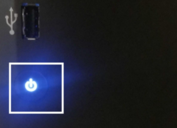

4 Vérifiez l'état de l'affichage
Votre imprimante est équipée d'un tableau d'affichage. Il a pour but de programmer les différentes impressions et les autres paramétrages de votre appareil.
  • Alimentez votre imprimante avec un cordon ou une batterie et appuyez sur le bouton d'alimentation.

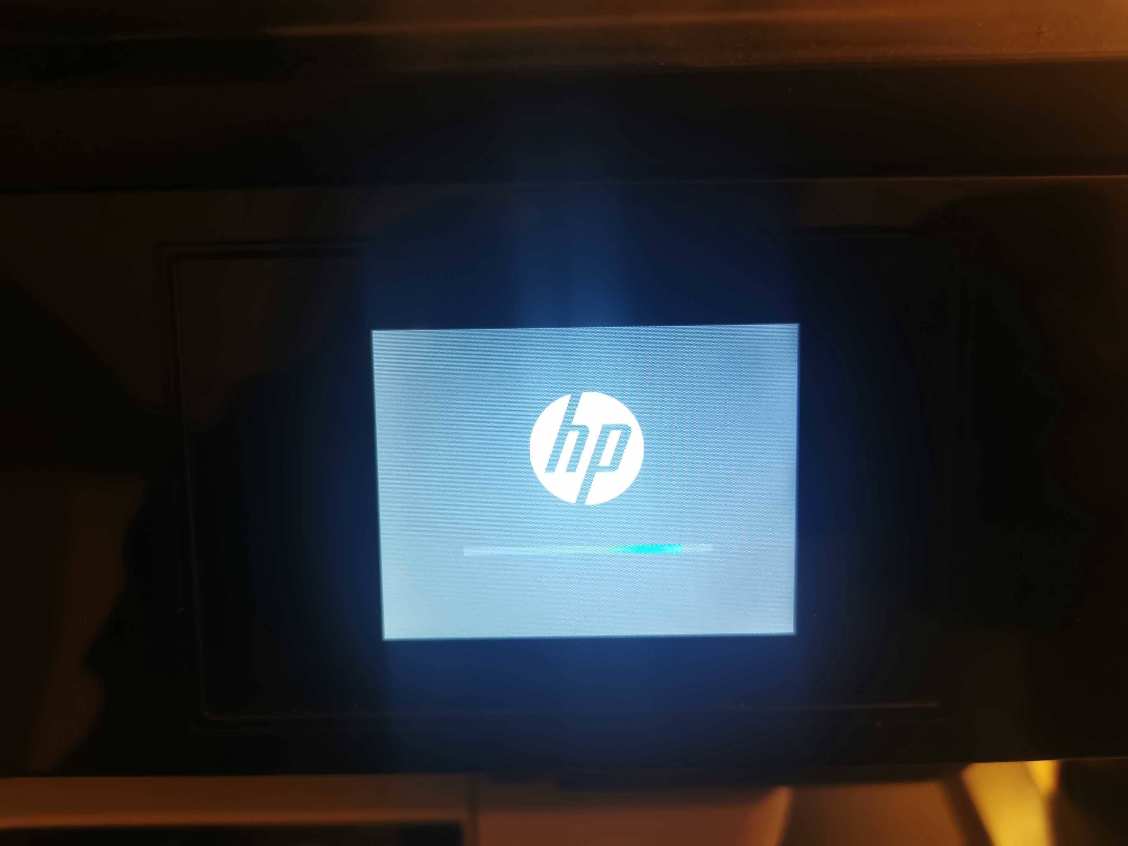

  • L’imprimante peut émettre un bruit qui fait office de témoin de fonctionnement et le bouton peut s'allumer. Sinon votre tableau d'affichage devrait s'allumer aussi.
  • Testez votre tableau d'affichage en appuyant sur plusieurs boutons et observez si votre imprimante exécute ce qui est demandé.

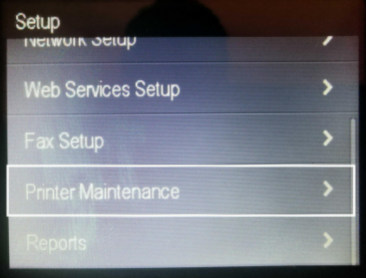

  • Si vous possédez une imprimante avec un écran tactile, sélectionnez l'option "paramètre" ("Setup") puis choisissez l'option "maintenance imprimante" ("Printer maintenance")
  • Ensuite, choisissez l'option "restaurer". En appuyant dessus, votre imprimante est réinitialisée en version d'usine.

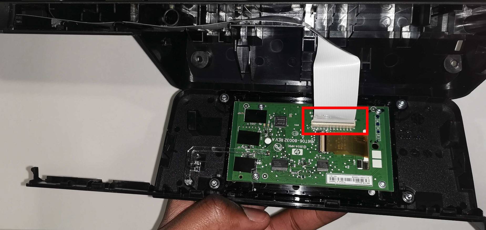

6 Vérifiez votre carte électronique de l'imprimante
Si votre écran ne s'allume pas, il est nécessaire de tester la carte électronique qui se trouve à l'intérieur du capot du tableau d'affichage.
  • Débranchez impérativement votre appareil avant de démonter le capot de la machine.
  • Retirez le capot principal, dévissez le compartiment à l'aide d'un tournevis.
  • Délogez le socle supérieur de l'appareil pour retirer toute la structure en plastique.
  • Une fois la carte électronique repérée, vérifiez son état général.
Si votre carte électronique n'a aucun défaut apparent, il faut tester chacun des éléments qui sont branchés dessus :
  • Réglez votre multimètre en position continuité (ou sur la plus petite valeur des ohms).
  • Placez les deux pointes du multimètre sur une des cosses de votre carte électronique et répétez les mesures pour toutes les autres cosses.
  • S’il n'y a pas de signal sonore ou que votre multimètre affiche 1 ou OL, cela indique que la carte est défectueuse.
