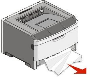

1 Vérifiez l'état du papier
Le problème vient peut-être de la qualité du papier ou d'un autre défaut.
  • Retirez d'abord toute feuille trop pliée, froissée ou déchirée de la pile.
  • Recherchez d'éventuelles obstructions à l'intérieur du bac à papier.
  • Vérifiez que rien ne bloque le passage du papier dans les rouleaux.
Si le papier est en mauvais état, changez le papier.

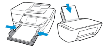

2 Contrôlez le bac à papier
Le bac à papier de votre imprimante peut avoir plusieurs défauts mécaniques. Pour vérifier son état, nous allons suivre les points ci-dessous.
  • Retirez le papier du bac d'alimentation et toute feuille trop pliée, froissée ou déchirée de la pile.
  • Recherchez d'éventuelles obstructions à l'intérieur du bac à papier. Vérifiez que rien ne bloque le passage du papier dans les rouleaux.
  • Assurez-vous que la pile de papier soit bien alignée sur tous les côtés.
Si le bac à un problème, changez-le.

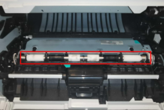

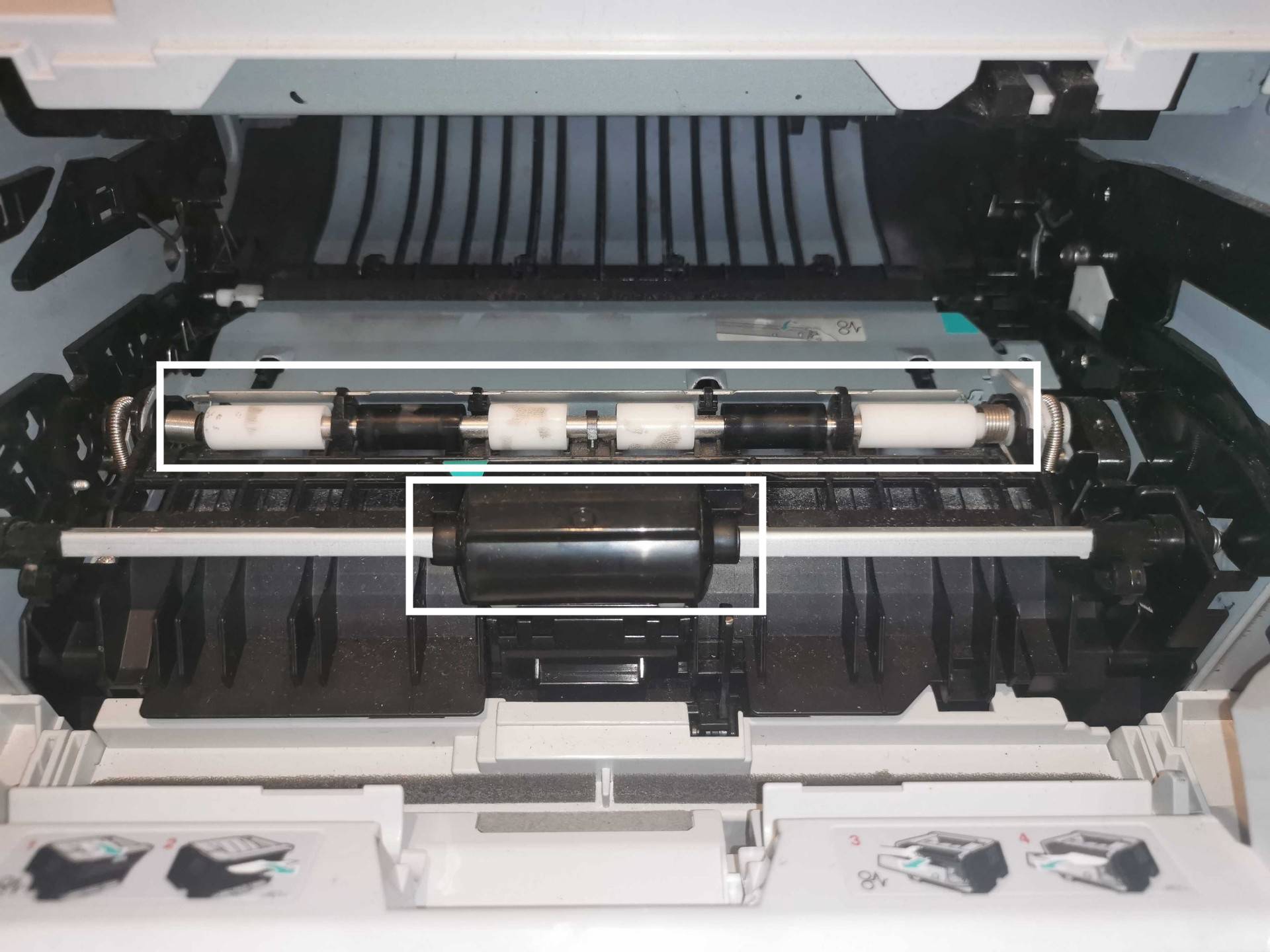

4 Vérifiez les galets d'entraînement
Les imprimantes laser sont équipées de galets d'entraînement placé à l'intérieur de l'imprimante : ils vont déplacer le papier lors de l'impression. Pour vérifier l'état des galets, il faudra démonter l'imprimante.
  • Ouvrez le second capot de votre imprimante qui va vous donner accès aux cartouches et la tête d'impression.
  • Repérez les galets qui ont une forme cylindrique sur toute la longueur de l'imprimante.
  • Si les galets sont en mauvais état, nettoyez-les. Pour cela :
    • Aspergez un chiffon avec un produit nettoyant pour galets d'imprimante.
    • Essuyez les galets délicatement avec le chiffon jusqu'à ce qu'ils soient propres et lisses.
    • Laissez-les galets sécher à l'air libre pendant environ 2 minutes, puis replacez-les et refermez le capot.

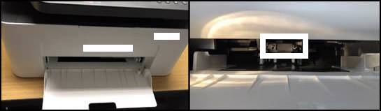

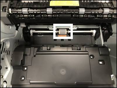

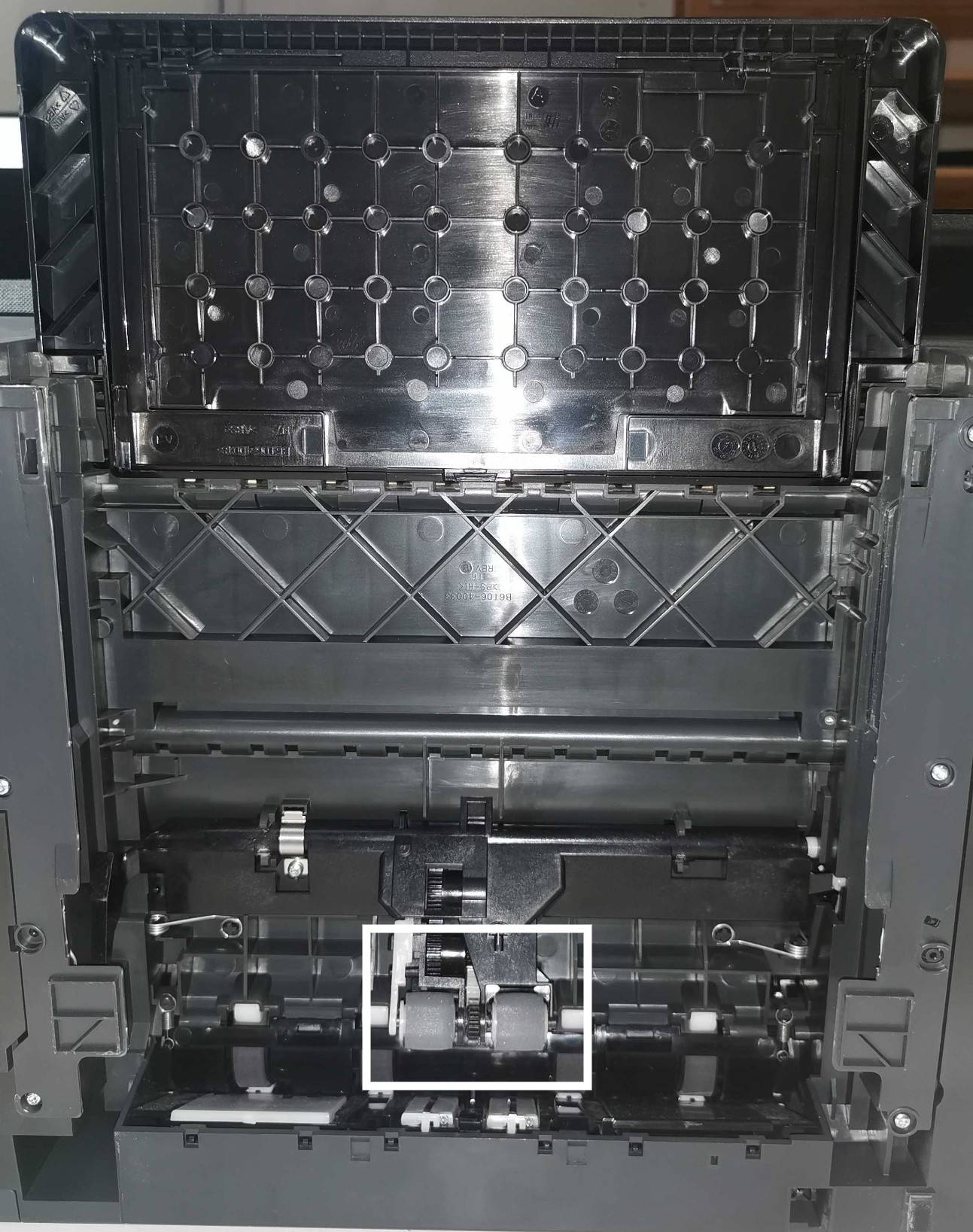

5 Vérifiez l'état des rouleaux d'entrainement du papier
Les rouleaux d'entraînement ont pour but de faire circuler le papier dans votre imprimante et de diriger le papier à chaque étape d'impression. Pour vérifier l'état de chacun des rouleaux d'impression :
  • Éteignez l'imprimante, attendez qu'elle soit silencieuse, puis débranchez le cordon d'alimentation de l'arrière de l'imprimante.
  • Retirez la pile de papier du bac d'alimentation.
  • Pour vérifier le rouleau du bac à papier supérieur, regardez avec une lampe de poche à l'intérieur du bac d'alimentation. Vérifiez si le rouleau d'entraînement du papier est sale ou s’il a des défauts visuels.
  • Pour vérifier le rouleau du bac à papier inférieur :
    • Soulevez l'imprimante, puis posez-la sur le côté ou sur le dos.
    • Déployez le bac à papier, puis vérifiez si le rouleau de saisie du papier gris est sale, humide ou s’il a un quelconque défaut visuel.
  • Pour vérifier le rouleau à l'intérieur de l'imprimante, utilisez la lampe de poche pour repérer le rouleau de saisie du papier. Son emplacement diffère selon le modèle de votre imprimante.

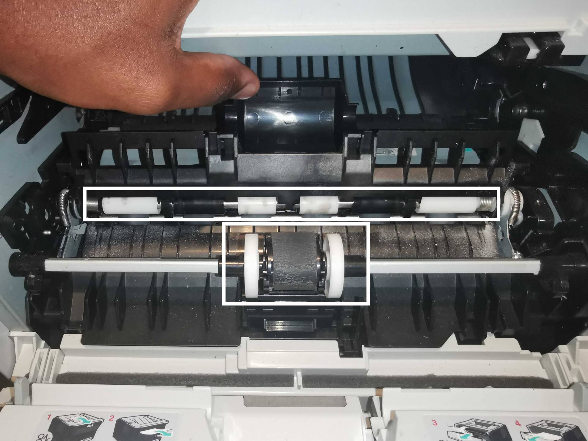

Nettoyez les rouleaux s'ils sont sales :
  • Humidifiez légèrement un coton-tige avec de l'eau, puis essorez-le pour retirer l'excédent d'eau.
  • Nettoyez les rouleaux à l'aide du coton-tige : faites tourner les rouleaux avec vos doigts pour les nettoyer entièrement.
  • Laissez les rouleaux sécher pendant deux minutes.
  • Branchez le cordon d'alimentation et allumez l'imprimante.
