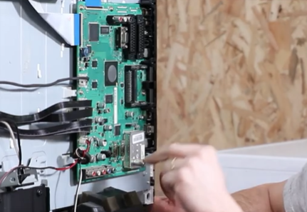

Comment changer la carte mère d'une télévision
Si après réinitialisation du téléviseur rien ne fonctionne, alors il faudra tester la carte mère :
Comment changer une platine T-CON sur une télévision ?
TUTO4 Testez la carte mère
