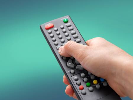

Votre panne peut être due à une simple erreur d'inattention : vous avez peut-être activé l'option MUTE par erreur, ou sinon le volume de votre son est au minimum. Essayez ces manipulations simples :
Vérifiez aussi que le bouton de la barre de son ou le home cinéma est correctement allumé. Il s'agit d'un bouton-pression ou d'un interrupteur à bascule, généralement situé à l'arrière de votre téléviseur ou sur le côté. Il doit être enclenché sur "On" / "1".
1 Regardez les paramètres et la barre de son

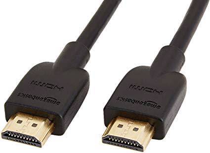

Vérifiez si votre barre de son (ou votre home cinéma) est correctement branchée à votre téléviseur.
2 Vérifiez les branchements

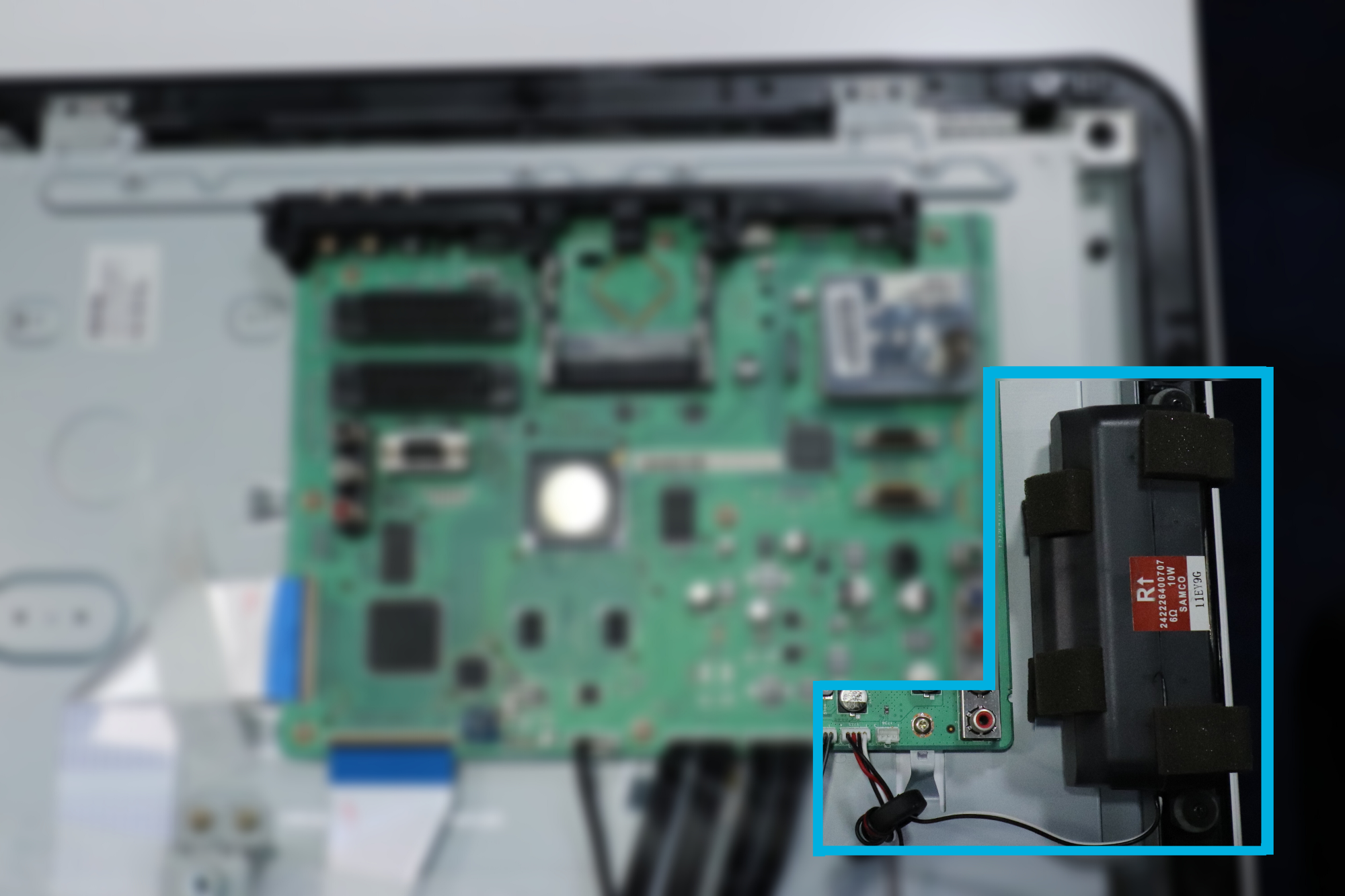

Branchez un casque audio à votre téléviseur. Si vous arrivez à percevoir du son avec, alors c'est que votre téléviseur a un souci de haut-parleurs et qu'il faudra les remplacer.

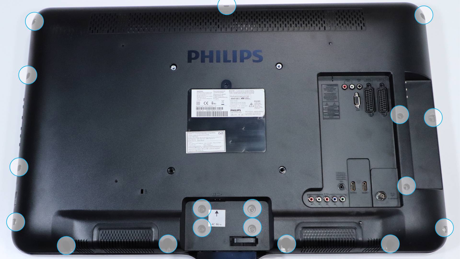

Comment décharger un condensateur de carte sur une télévision
6 Changez les haut-parleurs
