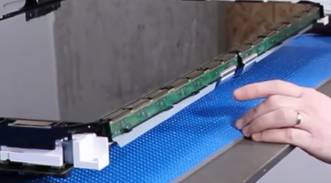

4 Vérifiez la carte T-con
Comment changer la platine T-CON sur une télévision
La carte T-con détermine à quel pixel de l'écran doit être envoyé tel point de l'image à diffuser, et à quel moment.
  • Démontez votre téléviseur en déchargeant le condensateur.
  • Vous devriez constater une carte électronique qui est généralement de forme allongée et située vers le bord haut ou bas de votre téléviseur.
  • Vérifiez si la carte T-con est correctement branchée à la dalle. Soit les deux pièces sont reliées par deux câbles plats qui ressemblent à des rubans, soit ceux-ci sont collés à la dalle LED.
