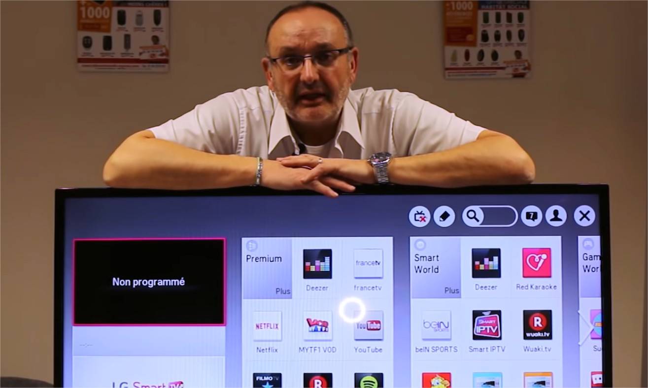

Essayez d'augmenter la luminosité de votre téléviseur, celle-ci a peut-être pu être réduite par inadvertance ou un mode économie d'énergie est activé. Pour régler cette fonctionnalité, allez dans le menu de votre télévision et cherchez le paramètre correspondant.
Si le problème persiste après réinitialisation de la télé, alors il faudra peut être changer le système de rétroéclairage.

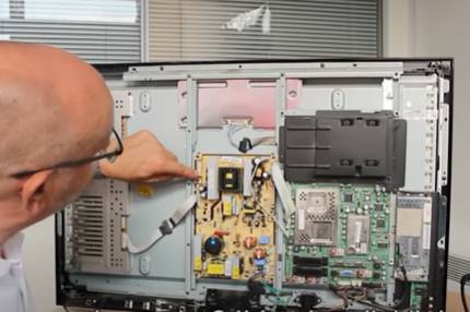

Votre panne peut être simplement due à un problème de connecteur mal branché, il faudra donc démonter votre téléviseur pour accéder aux composants :
Vérifiez si chaque connecteur est correctement enclenché sur chaque composant. Si vous avez un doute, débranchez-le et rebranchez-le.
