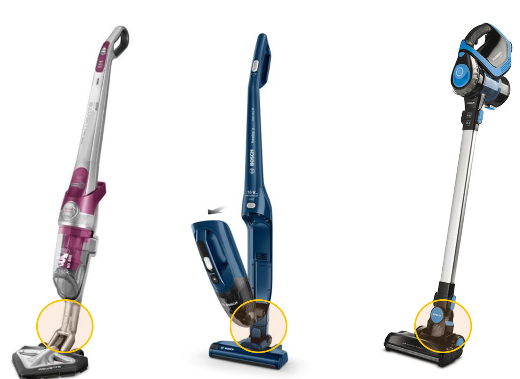

Un aspirateur récupère la poussière mieux qu'un balai, il est adapté pour tout type de surfaces (moquettes, tapis, parquets...). Il existe plusieurs types d'aspirateurs comme l'aspirateur balai ou l'aspirateur traîneau. L'aspirateur balai aura une meilleure maniabilité et une grande autonomie puisqu'il n'a pas besoin d'un cordon d'alimentation pour être alimenté. Toutefois, il est nécessaire de le charger pour un fonctionnement optimal.
L'aspirateur balai possède également de nombreux accessoires comme la brosse parquet, la turbo-brosse ou encore l'électrobrosse.
C'est une brosse motorisée capable d'aspirer sur une surface dure comme le parquet, mais aussi sur les tapis et les moquettes. Elle permet ainsi d'aspirer la saleté efficacement, mais aussi de ne pas abîmer le textile sur lequel elle passe. Il est possible que cette électrobrosse ne fonctionne plus.

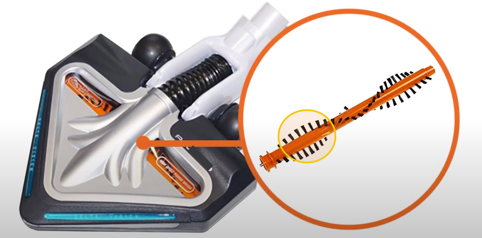

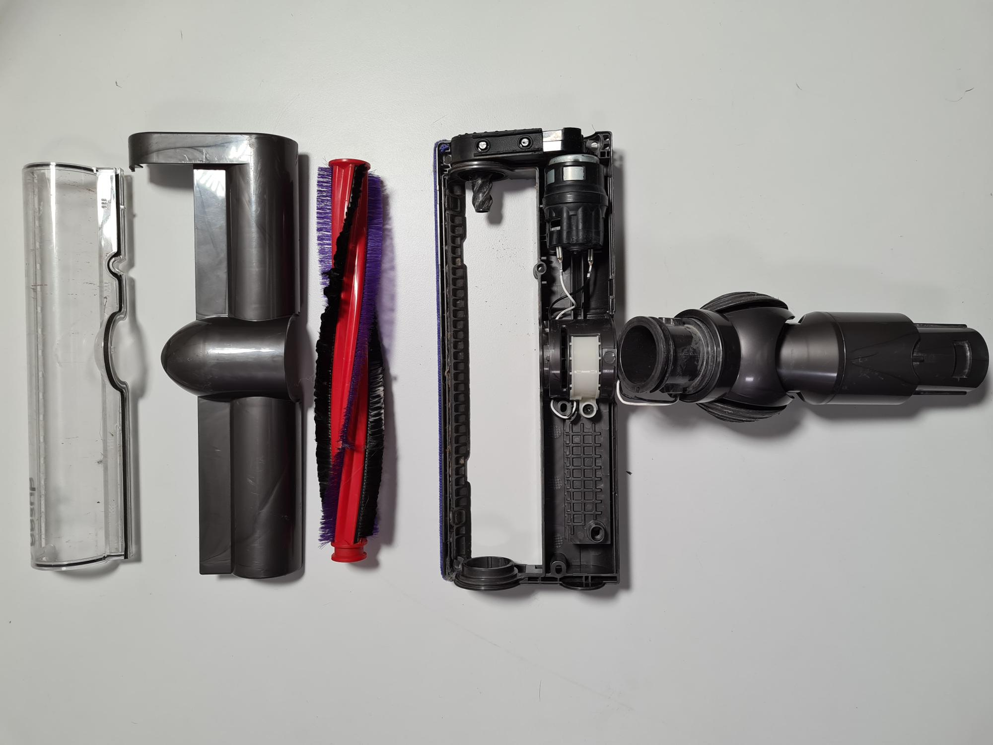

La première chose à faire est de démonter l'électrobrosse pour vérifier son fonctionnement. Commencez par détacher votre électro brosse de l'aspirateur balai et désassemblez les pièces.
Si la brosse est trop abîmée, changez-la.
1 Vérifiez l'électrobrosse

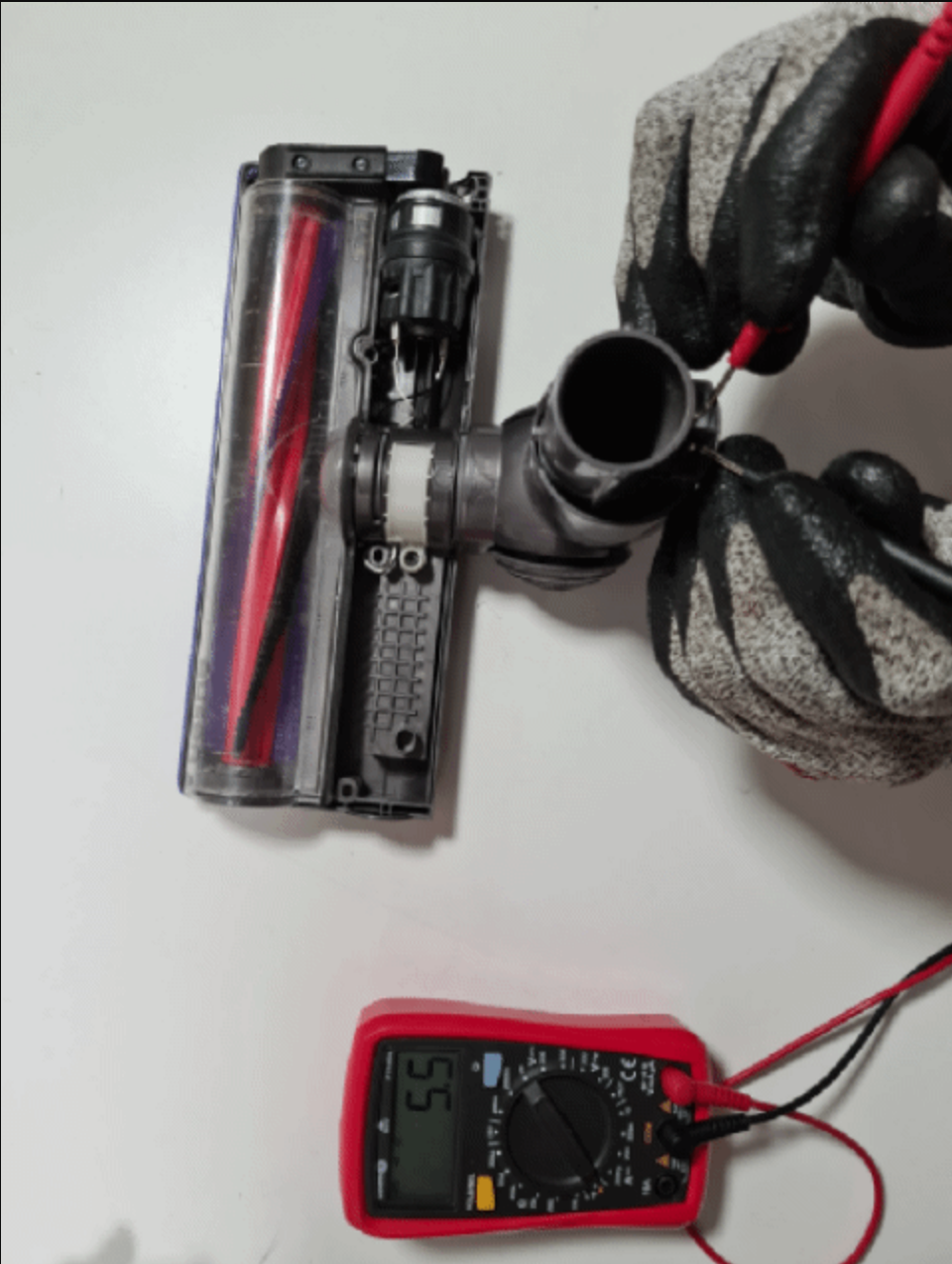

Vous allez devoir vérifier le bon fonctionnement électrique de votre électro brosse. Pour cela, vous allez devoir faire un test de continuité.
3 Testez l'électrobrosse
