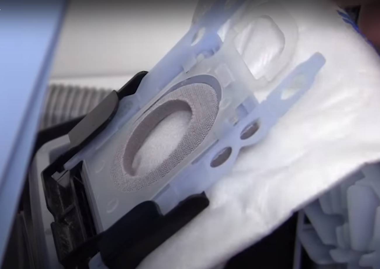

1 Examinez l'état de votre sac d'aspirateur
Observez le sac ou bac à poussières de l'appareil :
  • Si votre sac ou votre bac est rempli, alors vous perdez de l'aspiration et votre aspirateur peut faire des bruits anormaux.
  • Il arrive parfois que l'aspirateur renvoie de la poussière si le sac est mal mis. Assurez-vous donc que le sac est bien placé dans l'aspirateur.
  • Regardez si votre sac est troué et remplacez-le si nécessaire. Dans la mesure du possible, procurez-vous un sac de la même marque que votre aspirateur : un sac pour aspirateurs Rowenta sera plus efficace et filtrant qu'un sac qui serait simplement compatible avec tous types d'aspirateurs.

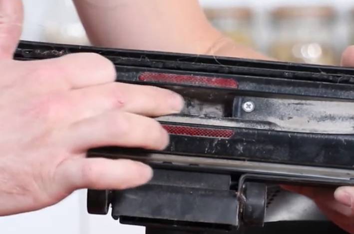

2 Contrôlez la brosse et le tuyau de l'aspirateur
Regardez si votre brosse ou votre tuyau/flexible ne sont pas bouchés. Cela pourrait provoquer des bruits anormaux ou encore une perte d'aspiration.
Vérifiez s'il y a quelque chose qui bouche le passage d'air :
  • dans le tuyau flexible. Si oui, retirez l'objet à l'aide d'une tige.
  • dans le tuyau rigide et la brosse. Utilisez de la lumière, comme une lampe ou le flash de votre smartphone, et regardez si la lumière traverse le tuyau sur lequel est fixé la brosse. Si le tuyau est obstrué (par de la poussière par exemple), vous pouvez glisser le manche d'un balai à l'intérieur du tuyau pour le déboucher.

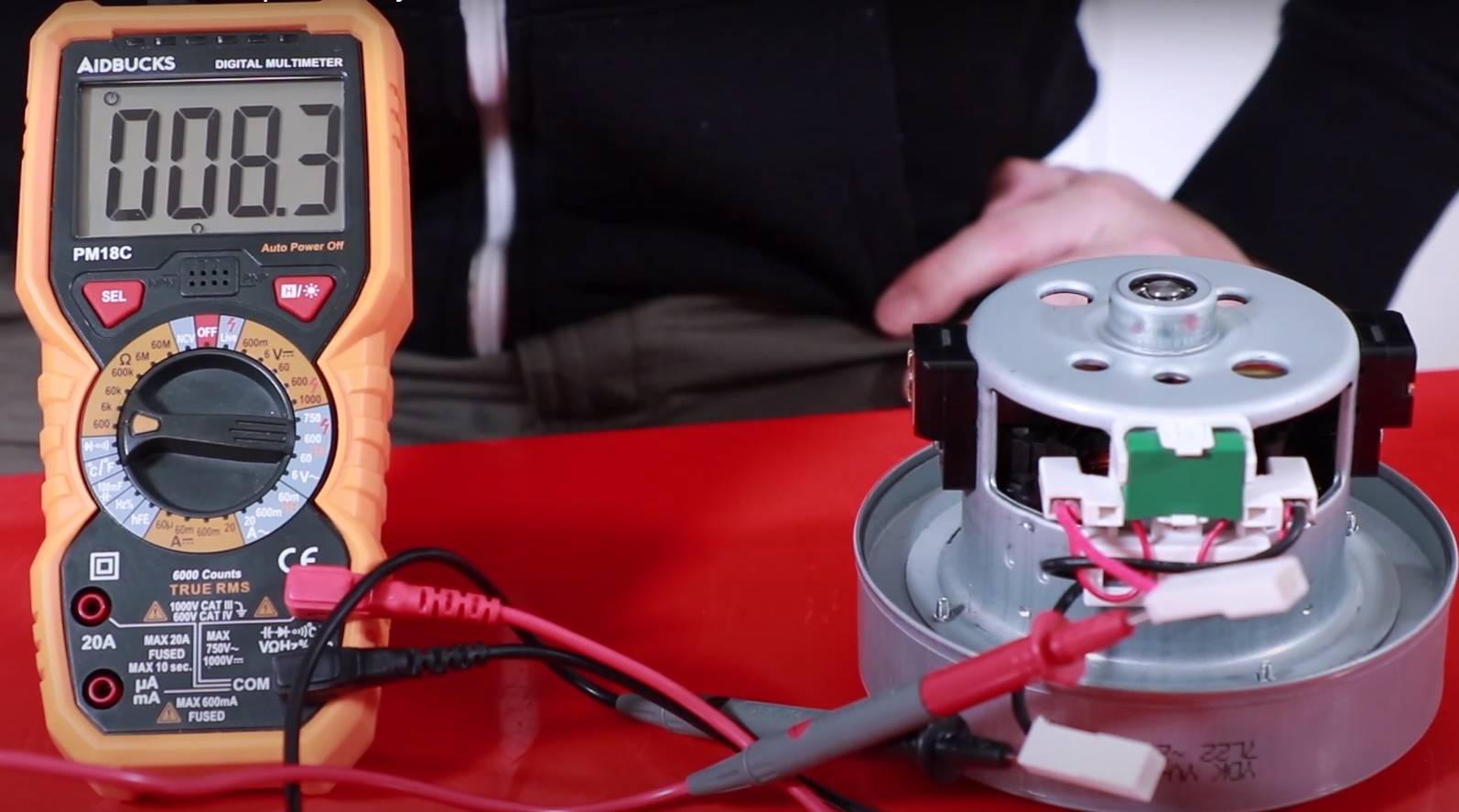

5 Testez le moteur de l'aspirateur
Il faudra tester le moteur avec un multimètre pour vérifier qu'il fonctionne électriquement.
  • Réglez votre multimètre sur la plus petite valeur sur des ohms.
  • Placez les pointes du multimètre sur les connecteurs du moteur. Ce sont les fils qui relient le moteur à la carte électronique.
  • Vous devez trouver des valeurs comprises entre 5 et 20 ohms.
  • Tournez les hélices. Vous devriez constater une petite variation de la valeur affichée sur le multimètre.
