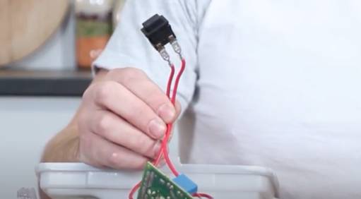

3 Testez l'interrupteur de l'aspirateur
L'interrupteur se trouve en dessous de l'emplacement du bouton d'alimentation, il en existe deux types :
  • Pour un interrupteur intégré à la carte électronique, mettez votre multimètre sur le mode continuité ou sur la valeur plus basse du mode ohmmètre. Repérez ensuite les soudures et placez-y les pointes de touches.
  • Pour un interrupteur séparé de la carte électronique, placez les pointes de touches sur les bornes de l'interrupteur et observez sa valeur.
Si le multimètre affiche un 1 ou un OL, alors l'interrupteur est défectueux et devra être remplacé.

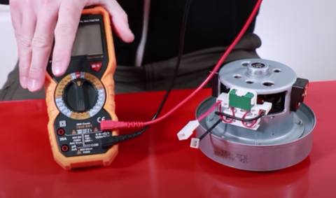

5 Testez le moteur électriquement
Il faudra démonter l'aspirateur et retirer le moteur pour effectuer un test au multimètre.
  • Prenez les pointes de votre multimètre et branchez-les aux connecteurs du moteur.
  • Mettez votre multimètre sur la position des ohms avec la valeur la plus basse.
  • Tournez les hélices. Vous devez constater une petite variation de la valeur affichée sur le multimètre. Si aucune valeur ne s'affiche, changez-le.

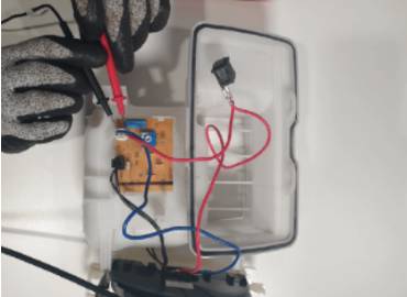

6 Vérifiez la carte électronique
Il est nécessaire de faire un test sur la carte électronique. Après avoir démonté l'appareil, vérifiez s'il n'y a pas de traces de brûlure ou d'usure sur la carte.
  • Branchez l'appareil.
  • Mettez le multimètre sur la position volts alternatifs et positionnez le curseur sur la plus grande valeur.
  • Placez vos pointes sur la partie métallique des connecteurs de l'interrupteur (si c'est un interrupteur séparé) et sur le moteur.
  • Si vous voyez une valeur avoisinant 230 V sur les 2 bornes, cela veut dire que votre carte semble avoir un défaut.
