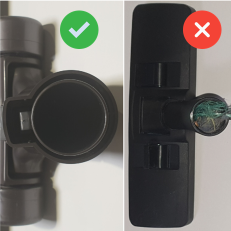

Des corps tels que de la poussière ou autres saletés peuvent provoquer de mauvaises odeurs. Un entretien fréquent de la brosse ou du tuyau est important pour conserver votre appareil en bon état.
1 Examinez la brosse et le flexible de l'aspirateur

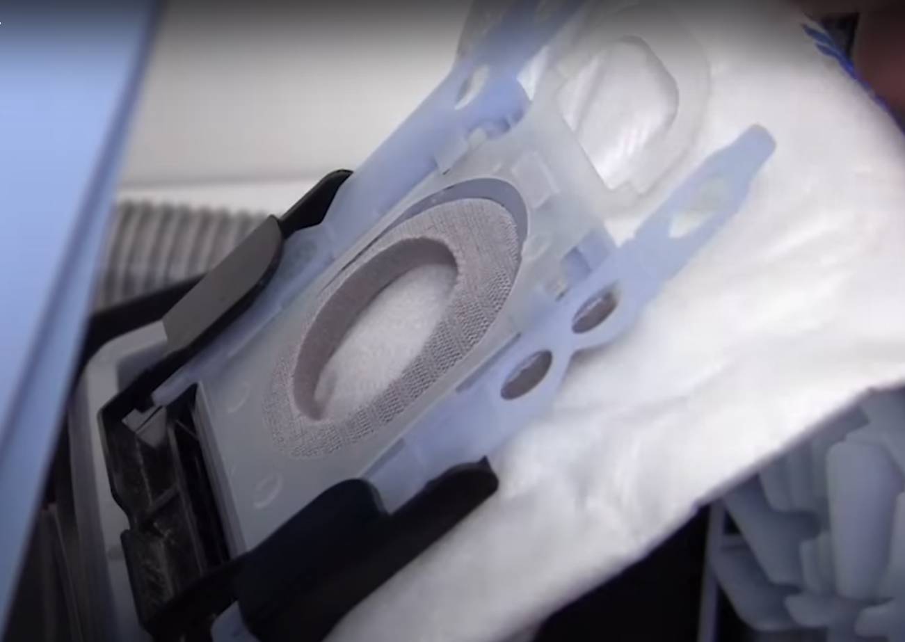

La poussière d'un aspirateur est collectée à l’aide d’un système centrifuge, soit dans un sac qui fait office de filtre primaire, soit dans un collecteur démontable rigide. Les sacs doivent être régulièrement vidés ou changés, sinon l'aspiration sera rapidement affaiblie et de mauvaises odeurs apparaîtront.
Ouvrez votre aspirateur et videz votre sac ou votre réservoir.

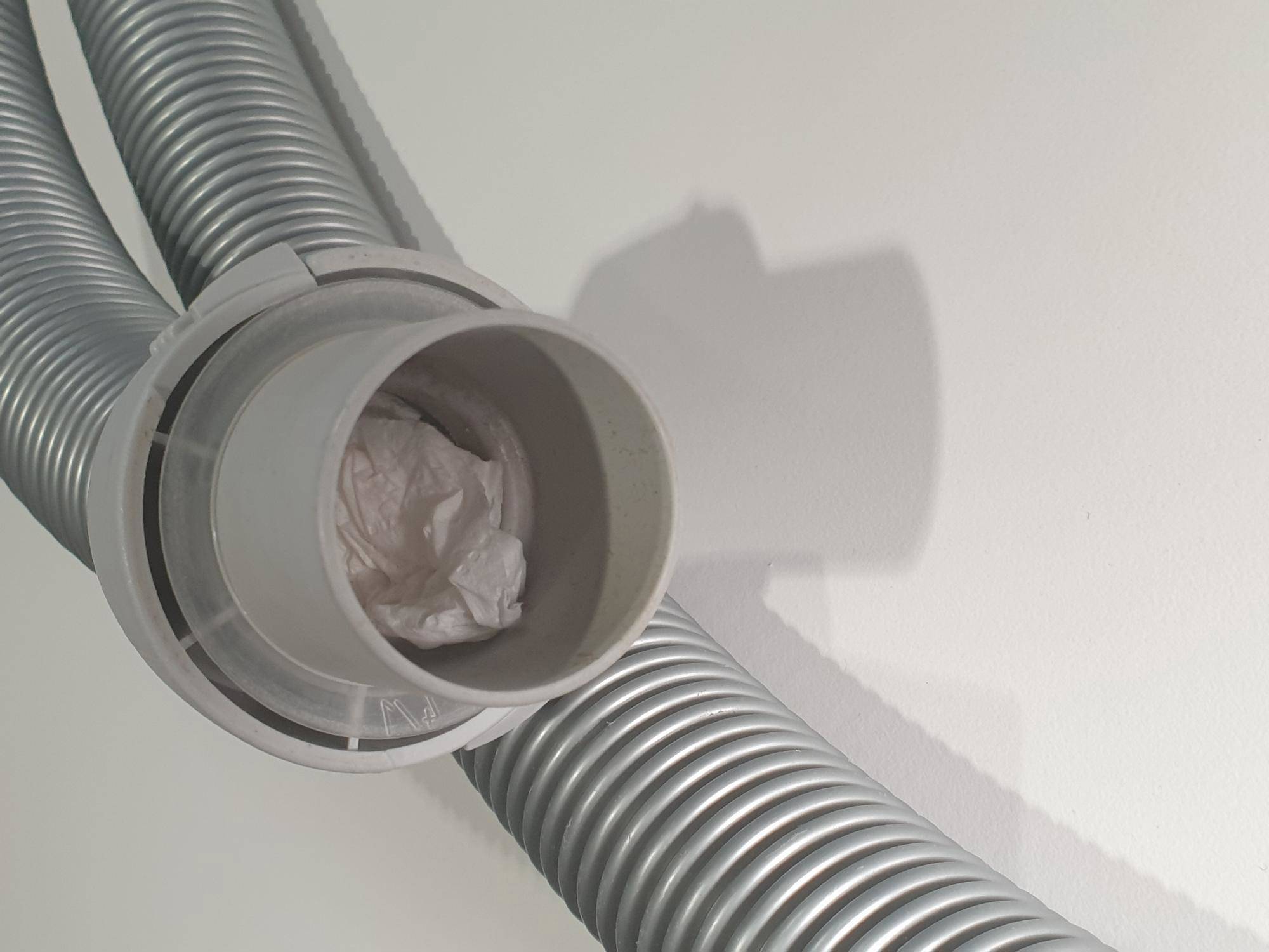

Les mauvaises odeurs peuvent provenir de fuites au niveau des raccords entre le tube et la brosse ou le réservoir.
Si le tuyau est percé, il faudra alors le remplacer.
3 Vérifiez les raccords du flexible

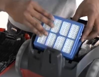

Sur tous les types d'aspirateurs "traîneau", il y a deux types de filtres : le filtre à air et le filtre moteur. Ces filtres sont très importants pour le bon fonctionnement de l'appareil, mais aussi pour votre propre sécurité, car ils retiennent les poussières et les mauvaises odeurs.
Changez-les régulièrement et remplacez-les par des modèles compatibles avec la marque de votre appareil (par exemple, un filtre Rowenta sera plus efficace pour un appareil de cette marque).
4 Vérifiez les filtres de l'aspirateur

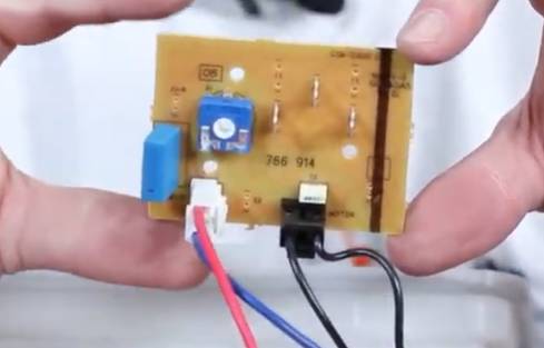

La carte électronique est le cerveau de l'appareil, elle commande les différentes pièces et permet les échanges d'informations.
5 Vérifiez l'état de la carte électronique de l'aspirateur

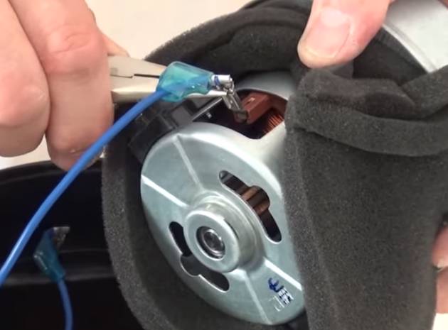

Le problème peut provenir du moteur de l'aspirateur, composés de charbons et d'hélices.
Comment remplacer le bloc moteur d’un aspirateur Dyson ?
TUTO6 Vérifiez le moteur de l'aspirateur
