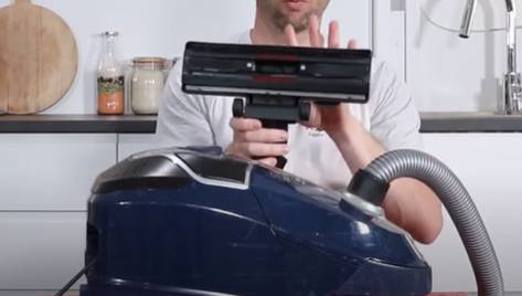

Des bruits anormaux peuvent également provenir du tuyau flexible de l'aspirateur et de la brosse. Il faudra vérifier s'ils ne sont pas bouchés.
2 Examinez la brosse et le tuyau de l'aspirateur
