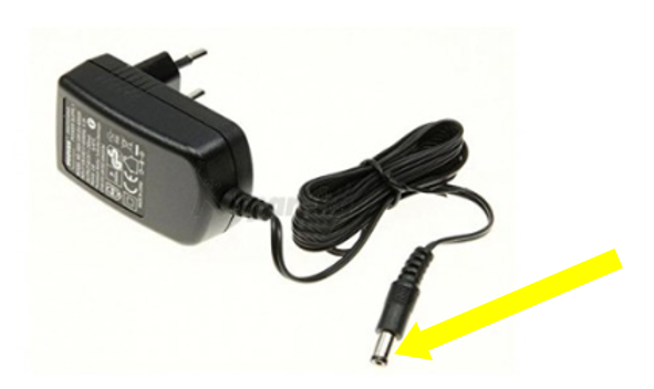

Il est possible que le chargeur que vous utilisez pour charger votre appareil soit abîmé.
3 Inspectez l'état du câble du chargeur

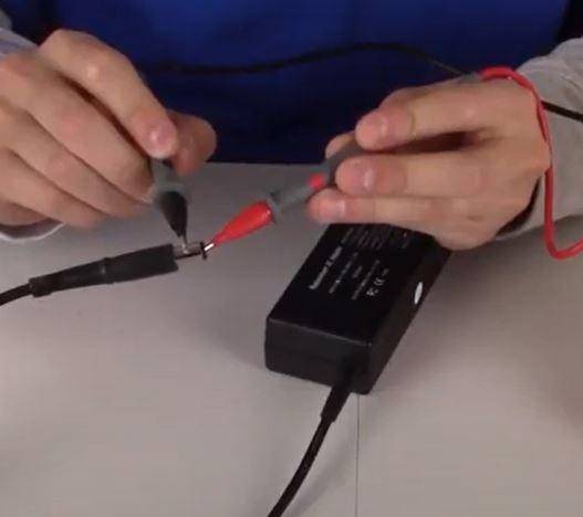

Il faut vérifier si le câble d'alimentation fournit l'énergie nécessaire à l'aspirateur.
4 Mesurez la tension du cordon d'alimentation

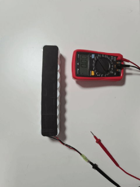

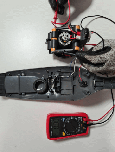

Si votre aspirateur s'arrête quelques minutes après avoir été chargé, il faut sûrement la changer. Pour la tester :
Si vous ne trouvez pas les bonnes valeurs de tension, alors vous devez changer votre batterie.
5 Testez la batterie
