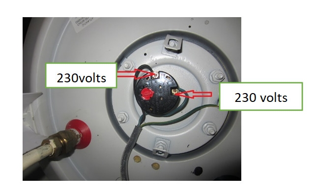

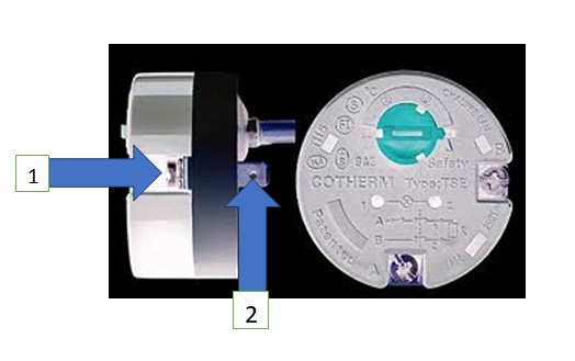

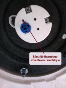

2 Vérifiez que la sécurité n'est pas enclenchée
Si votre thermostat est désarmé ou mal réglé, votre chauffe-eau (ou ballon d'eau chaude) ne pourra plus chauffer l’eau.
  • Coupez le courant.
  • Enlevez le capot de votre chauffe-eau à l'aide d'un tournevis ou déclipsez-le.
  • Localisez un bouton rouge sur votre thermostat et essayez de l'enfoncer à l'aide d'un tournevis plat ou avec votre main : vous devriez entendre un "clic".
Si le bouton rouge n'était pas enfoncé alors, la sécurité était activée et c'est la cause de votre problème. Cela peut arriver s'il y a eu une surchauffe ou un orage.
3 Testez le thermostat du chauffe-eau
Tester et changer le thermostat d\'un chauffe-eau - tuto réparation
Tester et changer le thermostat d'un chauffe-eau - tuto réparation
Le thermostat est un des éléments les plus importants du chauffe-eau, car c'est lui qui règle la température. Pour tester le thermostat :
  • Vérifiez d'abord que votre chauffe-eau est bien hors tension : il faut mettre le disjoncteur et le contacteur à 0.
  • Réglez votre multimètre sur le mode continuité, représenté par une icône d'ondes sonores.
  • Enlevez le capot de votre chauffe-eau et localisez le thermostat.
  • Mettez les pointes de touche du multimètre en contact avec le thermostat. Répétez la même opération pour les autres points de contacts.
  • Si votre multimètre affiche 1 ou OL, alors le courant électrique ne passe pas : votre thermostat ne marche pas et il faut le remplacer.

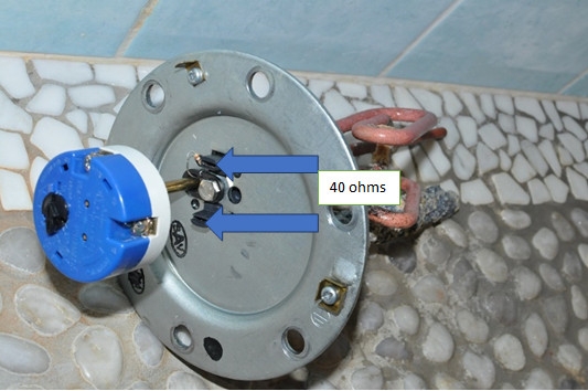

5 Testez la résistance de votre chauffe-eau
Tester et changer la résistance d\'un chauffe-eau - tuto réparation
Tester et changer la résistance d'un chauffe-eau - tuto réparation
La résistance est une pièce qui se trouve à l'intérieur de la cuve. Elle permet notamment de transformer l'énergie électrique en énergie thermique, de transformer l'électricité en chaleur pour faire chauffer la cuve. Vous pouvez avoir une résistance blindée, que l'on peut voir directement lorsqu’on retire le bloc, et une résistance stéatite, qui se trouve à l’intérieur d’un fourreau.
Pour vérifier si votre résistance fonctionne, il faut démonter votre cuve et faire une vidange.
  • Si vous avez une résistance blindée : réglez votre multimètre sur le mode continuité, débranchez et retirez votre thermostat, puis placez les pointes de touche du multimètre aux bornes de la résistance.
  • Si vous avez une résistance stéatite, placez les pointes du multimètre sur le métal de la résistance.
Si le multimètre affiche 1 ou OL, alors la résistance est défaillante et il faudra la changer.
