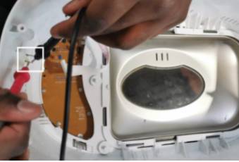

2 Vérifiez le cordon d'alimentation
Si vous ne remarquez aucune anomalie le long du cordon d'alimentation, débranchez votre appareil et faites un test au multimètre.
  • Démontez votre machine en retirant le capot supérieur ainsi que le bas.
  • Déconnectez les fils d'alimentation : votre cordon peut avoir 2 ou 3 fils selon les modèles, dont 2 qui sont liés à l'interrupteur et un qui est lié à la masse (la planche métallique de votre machine).
  • Rebranchez votre cordon sur la prise électrique.
  • Positionnez votre multimètre sur le calibre Volt. Placez ensuite une des pointes du multimètre sur le fil connecté à la base et l'autre pointe sur l'un des deux fils restants.
  • Si vous ne trouvez pas 230 V sur votre machine, alors le cordon est défectueux

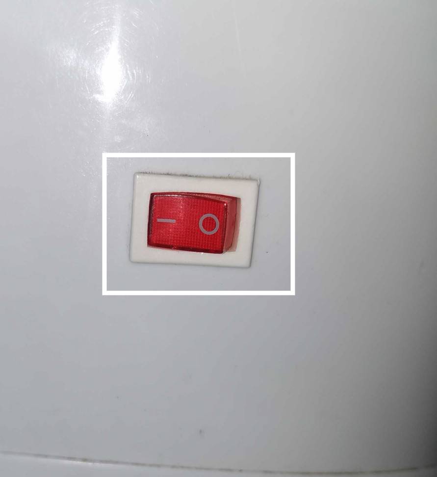

4 Vérifiez l'état de l'interrupteur
L'interrupteur marche/arrêt fixé sur la machine peut être défectueux. Pour vérifier mécaniquement son état, branchez votre machine à pain, appuyez sur l'interrupteur et écoutez si vous entendez du bruit.
  • Pour le tester électriquement, retirez le couvercle et la cuve de votre machine à pain, puis dévissez le compartiment à l'aide d'un tournevis. Selon votre machine, il faudra déloger le socle supérieur de l'appareil ou dévisser le bas de la machine afin d'accéder à l'interrupteur.
  • Réglez votre multimètre sur le mode continuité ou sur la valeur plus basse du mode ohmmètre.
  • Placez les deux pointes du multimètre sur une des cosses de votre interrupteur.
S’il n'y a pas de signal sonore, il faudra changer l'interrupteur.

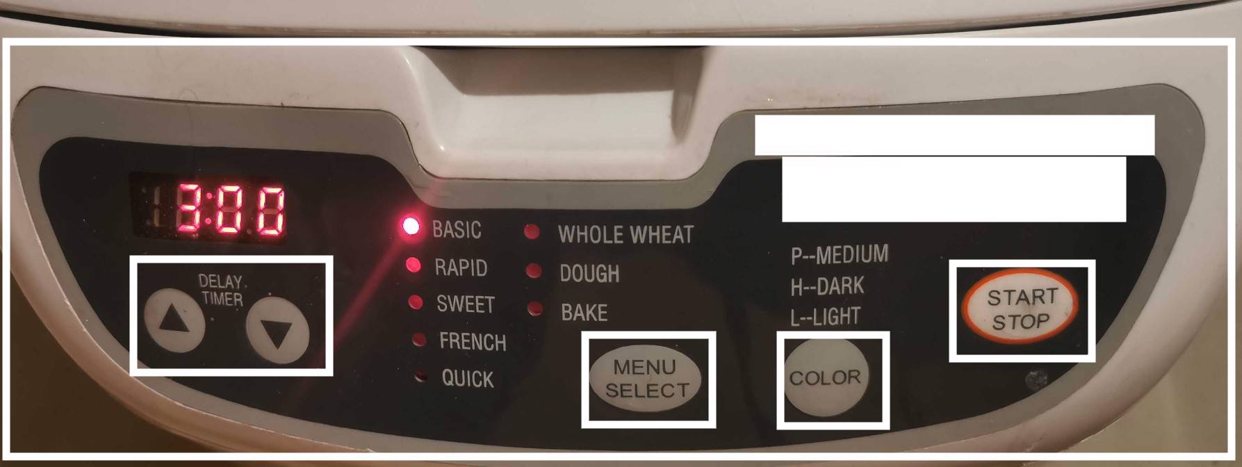

5 Contrôlez l'état du tableau d'affichage
Votre machine à pain est équipée d'un tableau d'affichage. Il faut vérifier son état pour voir s'il est à l'origine du problème.
  • Branchez votre machine à pain sur une prise électrique.
  • Testez votre tableau d'affichage en appuyant sur plusieurs boutons et observez si votre machine à pain exécute ce qui est demandé
  • Si l'affichage est fonctionnel, réinitialisez votre machine. Appuyez sur le bouton I/0 pendant 5 secondes, cela effectuera un "reset".

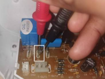

6 Vérifiez la carte électronique
La carte électronique se trouve souvent à côté du moteur, mais elle peut se trouver à l'intérieur du capot du tableau d'affichage.
  • Selon votre machine, il faudra déloger le socle supérieur de l'appareil ou dévisser le bas de votre machine pour retirer toute la structure en plastique.
  • Une fois la carte électronique repérée, vérifiez son état général.
  • Testez ensuite chacun des éléments branchés dessus à l'aide d'un multimètre sur le monde continuité.
  • Placez les deux pointes du multimètre sur une des cosses de votre carte électronique.
S’il n'y a pas de signal sonore cela indique que la carte est défectueuse.
