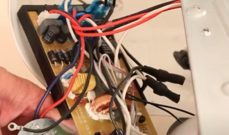

4 Examinez les fils de connections sur la carte électronique
À l'intérieur de votre machine à pain, vous avez des fils de connexion qui sont connectés à la carte électronique. S'ils sont défectueux ils peuvent être à l'origine du problème.
  • Selon votre machine, il faudra déloger le socle supérieur de l'appareil ou dévisser le bas pour accéder aux composants.
  • Une fois que vous voyez les fils de connexion, vérifiez avec un léger touché s'ils sont bien fixés entre la carte électronique et le tableau d'affichage.
  • Munissez-vous ensuite d'un multimètre et positionnez-le en mode continuité.
  • Placez l'une des pointes de touche du multimètre sur le bout de l'un des fils lié à un composant et l'autre sur un des fils lié à la carte électronique.
  • Répétez l'opération pour les autres fils
Le multimètre doit émettre un signal sonore lorsqu'il est en contact d'un des fils. S'il n’y a pas de signal sonore lors du test, cela indique une coupure du fil.

6 Testez la carte électronique
La carte électronique a pour but d'alimenter votre affichage et de faire fonctionner les différents composants de votre machine à pain. Elle se trouve souvent à côté du moteur.
  • Il faudra retirer le couvercle de votre machine à pain ainsi que la cuve pour y accéder. Selon votre machine, il faudra déloger le socle supérieur de l'appareil ou dévisser le bas de votre machine.
  • Vérifiez que votre carte électronique n'a aucun défaut apparent, qu'elle n'est pas brûlée
  • Débranchez chacun des éléments branchés dessus pour les tester à l'aide d'un multimètre.
  • Réglez votre multimètre en mode continuité / bipeur.
  • Placez les deux pointes du multimètre sur une des cosses de votre carte électronique.
  • Répétez l'opération sur les autres cosses de la carte électronique. S’il n'y a pas de signal sonore, cela indique que l'élément est défectueux et donc qu'il faut changer la carte.
