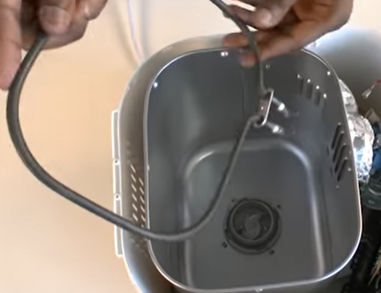

Si vous ne remarquez aucune anomalie le long du cordon d'alimentation, débranchez votre appareil et faites un test au multimètre.
3 Vérifiez le cordon d'alimentation

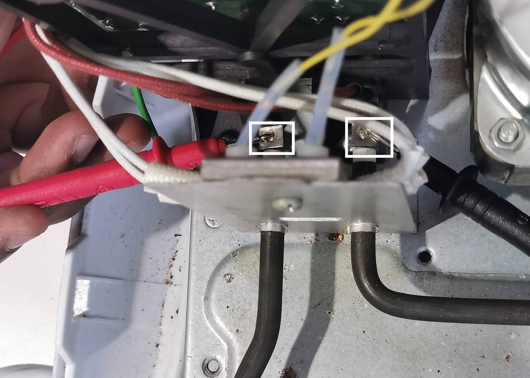

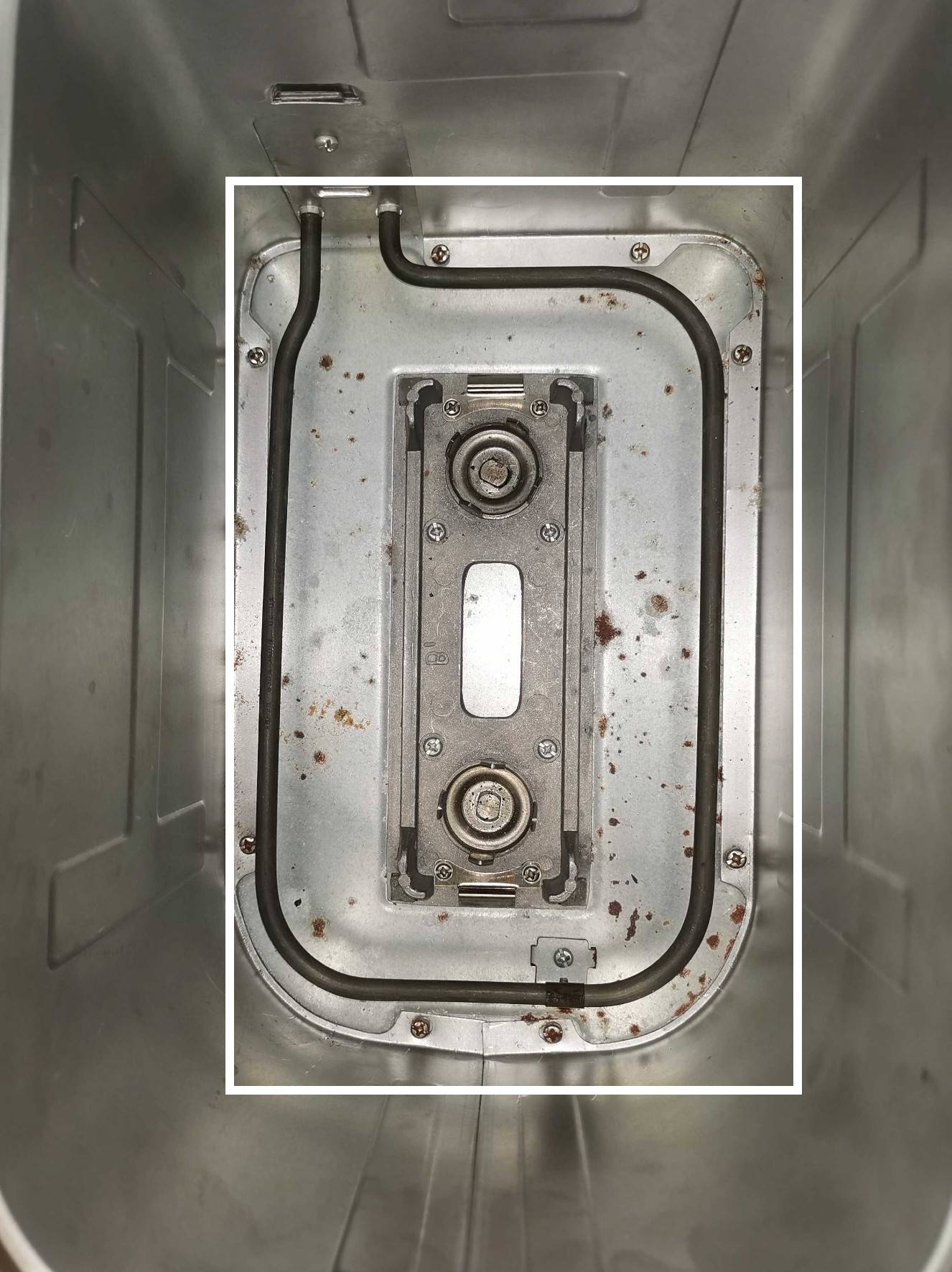

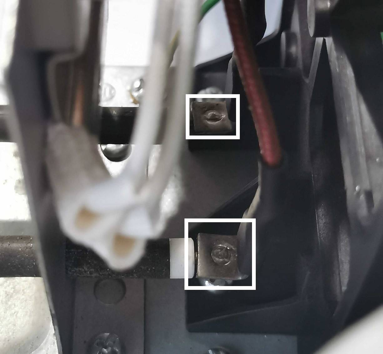

Il est possible que le problème vienne de la résistance chauffante à l'intérieur de votre machine à pain. En démontant votre machine à pain et en retirant la coque, vous aurez accès à la résistance.
4 Contrôlez l'état de la résistance
